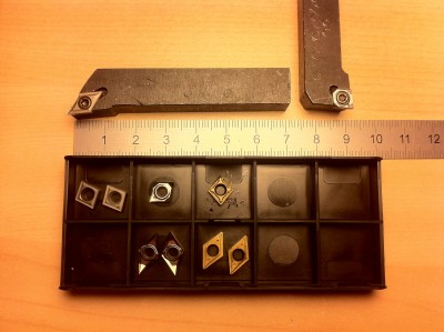

issic píše: Byl jsem osobne si poradit v Octopustool a vyprali jsme platky na moje drzaky a ted to dela uplne zrcadlovej povrch....
Prosím Tě, jaké typy plátků jsi si konkrétně vybral ? Byly by nějaké fotečky? Díky
Rotwerk 300
Sieg SX2L homemade cnc
Tak tady posilam foto.
Horni levej je CCMT060204-AD ON25 na zelezo nepotitanovanej, pac bych to asi ani nevyuzil
Prostredni horni CCGT060202-AL ON15 na hlinik, nezelezo, plasty radius 02,
Pravej horni je puvodni co byl na nozi titanovej a uz jsem s nim strejchnul, takze jeden roh ma urazenej...
Spodni levej co chybi je na nozi co lezi je to DCMT070204-AD ON25 na zelezo
Prostredni spodni je DCGT070202-AL ON 15 n a hlinik, nezelezo a plasty
A pravej spodni jsou ty co tam byli puvodne...
Dostal jsem na kazdy dva zvlast krabicku, tak mam tri krabicky navic, pac jsem protestoval ze je nechci, stejne jsem je dostal...
Snad ti to pomuze...

Jukni sem. Každá destička je určená primárně pro něco jiného. Samozřejmě, že se s ní dá dělat téměř všechnoexpertdb píše:Super, díky, pomohlo... ještě jedna otázečka. Poznal jsi nějaký rozdíl v práci při použití jednoho nebo druhého typu=tvaru destičky ?
http://www.octopustools.com//me-tur-too.php" onclick="window.open(this.href);return false;
