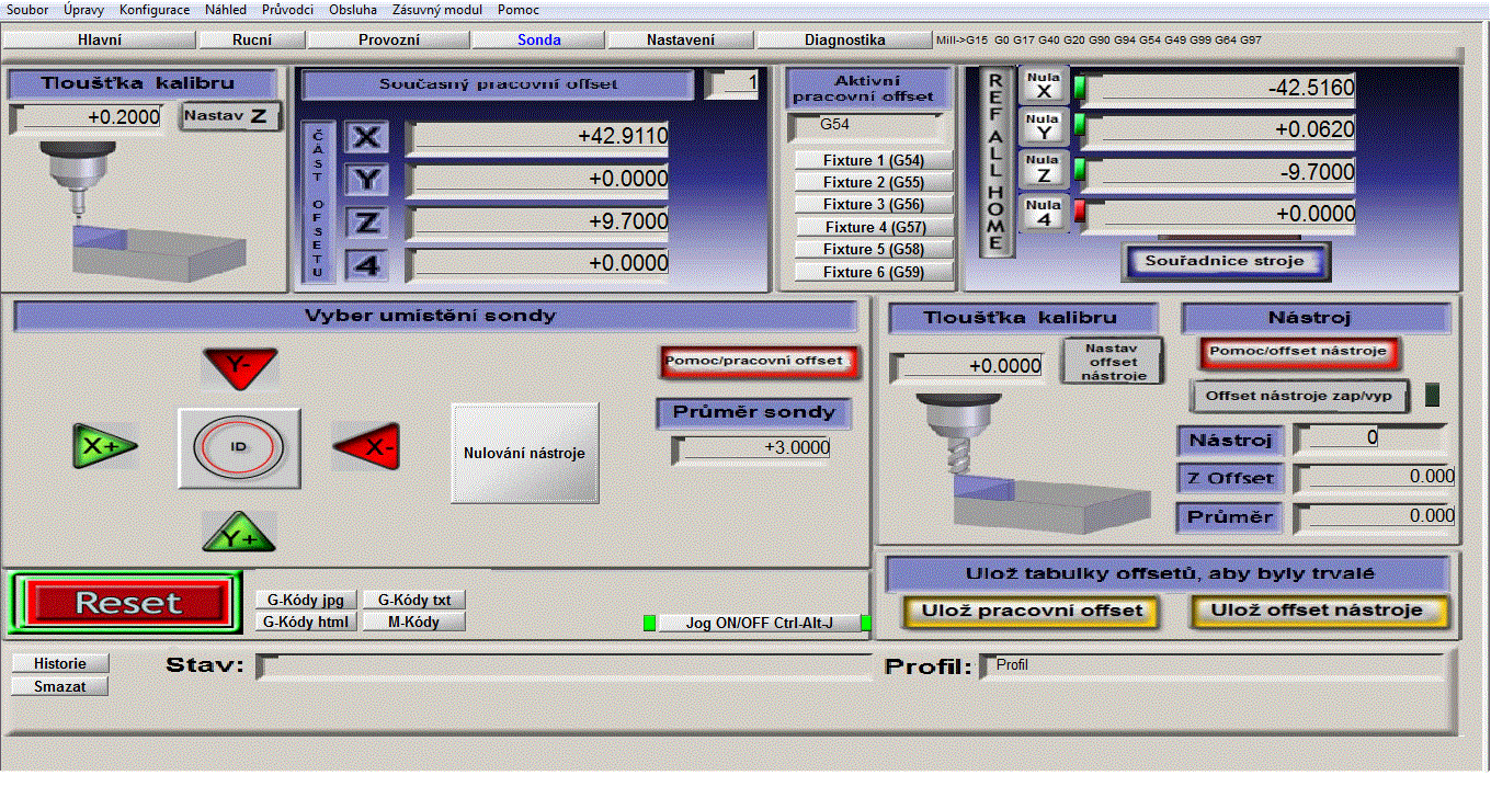

Ahoj kluci tak než si dořěšíte ty piny
tak tady je již pro tu sondu upravený set
je to nulování nástroje , určení středu a dotyky obrobku Ten set o kterém jsme se včera bavili tak ten je na manuální dotyk s automatickým přejezdem na střed
a akorát se tam nastavuje rychlost a druhy krokování abys nenajížděl tak hrr
Pokud by to chodilo pomalu tak to upravím ty skrypty jsem nepsal pouze okopíroval ale doma mi to funguje
- Přílohy
- toto ji přidej do adresáře MillBitmaps
- C-ID.jpg (7.13 KiB) Zobrazeno 13966 x

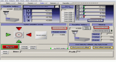

Pepo hoď mi prosím ten set do SZ nebo na email. Docela se mě to líbí, ta autodetekce, než to ruční detekování.
Takže E-stop nachám na čtvrtém pin 13 a naperu tam všechny koncáky a sondu dám na 2 a nastavím pin 11. Tak nějak to asi bude né. Vím jen že mi fachají jen dva piny na tom konektoru u desky, ale teď z hlavy fakt nevím který to vlastně už jsou. Zítra to proberem.
- Přílohy
- LED.PNG (64.71 KiB) Zobrazeno 13937 x

Tak se s tím mořím a zatím nic.
Zkoušel jsem jak bude reagovat E-stop na pini konektoru a nastavení pinů a výsledek je takový
Při nastavení 10 reaguje na desce pin 2, 3,
Při nastavení 11 reaguje na desce pin 2, 3
Při nastavení 12 reaguje na desce pin 2, 3
Při nastavení 13 reaguje na desce pin 1, 2, 3
Při jakéhokoli nastavení, na desce pin 4 nereaguje na nic.
Přitom pro pin 4 by mělo být nastavení 13
Použiju-li na desce jakékoli nastavení pro nastavení probe, probe sice reaguje, ale rosvítí tlačítko RESET.
