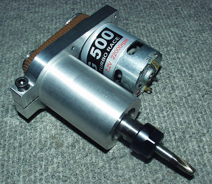

To DemX: ŠIKULA!!! Jen tak dál :D . To na posledním obrázku znám :lol: .
Já z "prodlužováčků" ER11/10mm dělal vřetýnka před léty, pro 100W sítového proxxona 20t.ot. Prodlužováček Kintek (italy) sice drahej, ale v 1/2 stovce.
Na závitové brusce jsem nechal osadit zadní konec hřídelky na M10x0,75 a 8ku dřík pro spojku.
A teď to důležité! Žádná drahá kosoúhlá, ale 2 úplně obyč radiální, ALE NSK-V-V (Corol-Hronov). Otáčky jim psali, ale topily, tak jsem vyloupnul krytku, vymyl a namazal Isoflex NBU15. Ta vřetena "sežrala" X motorků Proxxon (uhlíky), ale ložiska jsem nikdy neměnil ani neseřizoval, po letech je to úplně stejně krásné, bez výrazné vůle. Pochopitelně skelet je ocelový, přesný a provozní vůle dobře nastavená. Vnitřní distanční truka Al, stočená na "akorát" délku a dotažená tou maticí. Sloužilo to pro gravírování a jemné frézování, tak mi tu teď experti asi daj do huby :lol: , že se to tak nemá dělat.
Určitě by to šlo celé zvetšit. U řemenu nastane problém s axiálním namáhaním horního ložiska atd...Ale pro občasné hoby v pohodě,
když mě profi léta funguje :) .
Kdybych to uměl :( , dám sem fotku hřídelky.

Děkuji za poklonu... ale je to taková rychlá patlanina o hodině ve škole :? a asi by to tak být nemělo. Později jsem se nad tím zamyslel víc podrobně a tak jak je to nakreslené teď se vůle mezi ložisky nastavuje právě tou středovou rozpěrou stočenou na to zmíněné "akorát" :D ... jenže to jsem při kreslení ještě netušil :)
PS: s tou fotkou normálně dole ve zprávě do přílohy a je to. Jsem zvědav, tak sem s tím ;)

Já mám jedno malý vřeteno... :lol: cca 36000 RPM
Tento týden se mi ho snad i podaří osadit na mašinu a hrábnout do materiálu. V další fázi plánuju osadit výkonější BLDC motor.

Môžem sa opýtať, čo to je za remeň, po prípade kto je dodávateľ? Minule som hľadal krátky remeň na vysoké otáčky a nič som nenašiel. Asi som hľadal zle. Vďaka.
Engineer
Příspěvky: 2369
21. 1. 2015, 10:55
z.j píše:To Engineer:
Nevím, kdo to dělá, koupil jsem to před lety na e-bay spolu s nějakými motory, prodejce psal, že je to vhodný i na vysoký otáčky, tak jsem to použil a zdá se, že to funguje.
