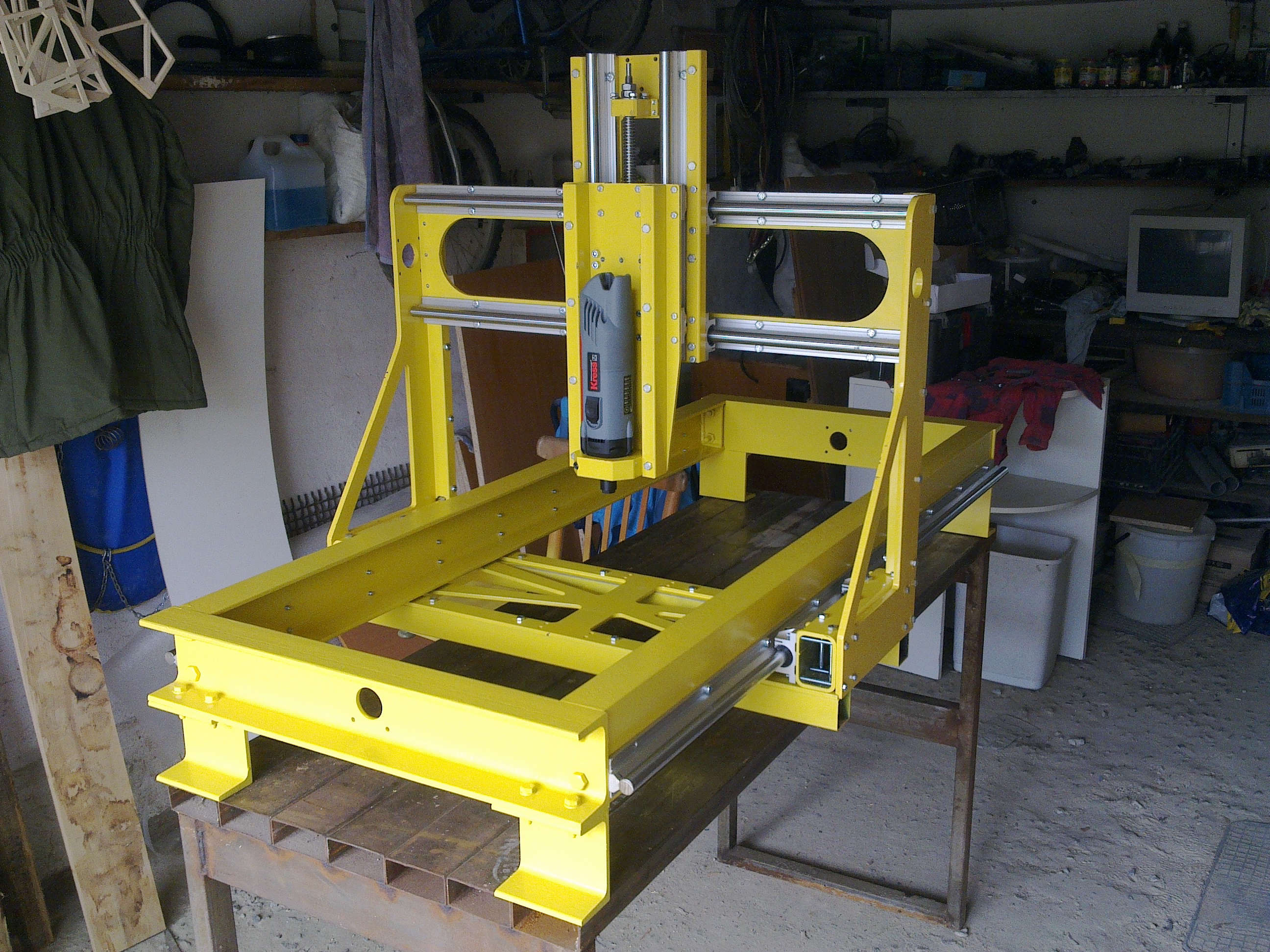

Dobrá chlapy, tak já to tam zatím dávat nebudu, uvidím ažjak to bude chodit, podle toho pak když tak dodělám..

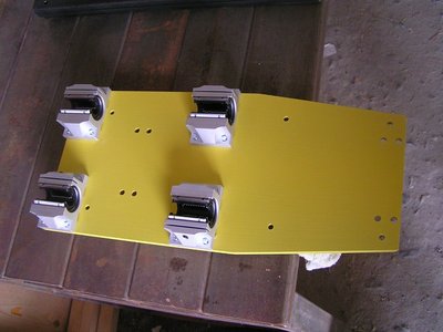

A ta váha mojí osy Z vychází 6.5kg, ale bez vřetena..
S pozdravem Marek
Toho sa fakt báť nemusíš. Ta hmotnosť 6,5kg to je celá os alebo len pohyblivá časť? A ešte jedna vec ak smiem poradiť. Tie motory maju fakt obrovskú silu a tým, že sa transformuje rotačný pohyb na translačný je tam obrovská osová sila. Na to fakt pozor lebo keď zabudneš prsty tam kde nemajú byť bude zle.marek píše:Dobrá chlapy, tak já to tam zatím dávat nebudu, uvidím ažjak to bude chodit, podle toho pak když tak dodělám..
6.5kg má to co se pohybuje v ose Z, takže deska a držák vřetena, 2 jakly, 4 vozíky, šroubky, držák matky. Mám to vše ze železa, je pro mě dostupné..
A na otázku, jestli smíš poradit.. Kvůli toho to sem přece píšu, abych dostal rady od vás..
To s tou sílou, jak píšeš, že jí bude až až. Stala se mi taková věc. Při objednávce mi byly omylem dodány trapézy 16/8. V objednávce jsem měl 16/4. Myslíte, že by to s těma 16/8 bylo silově dobré a přesné? Na ose X budu mít motor 2f 2.8Nm, na Y a Z budou 2f 1.9Nm.

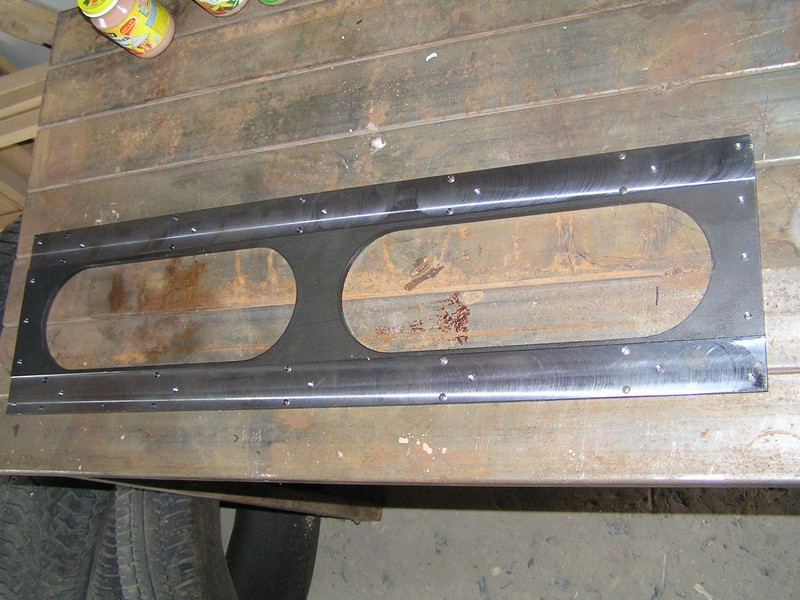

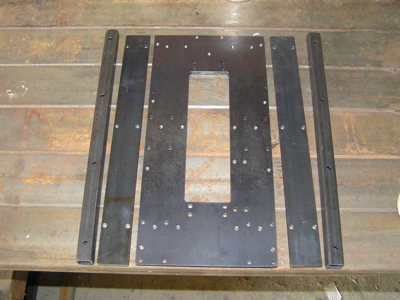

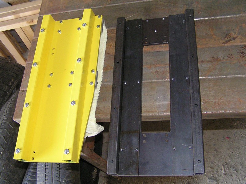

Pár dalších fotek z postupu stavby..
http://marekrc.rajce.idnes.cz/stavba_cnc_frezky" onclick="window.open(this.href);return false;

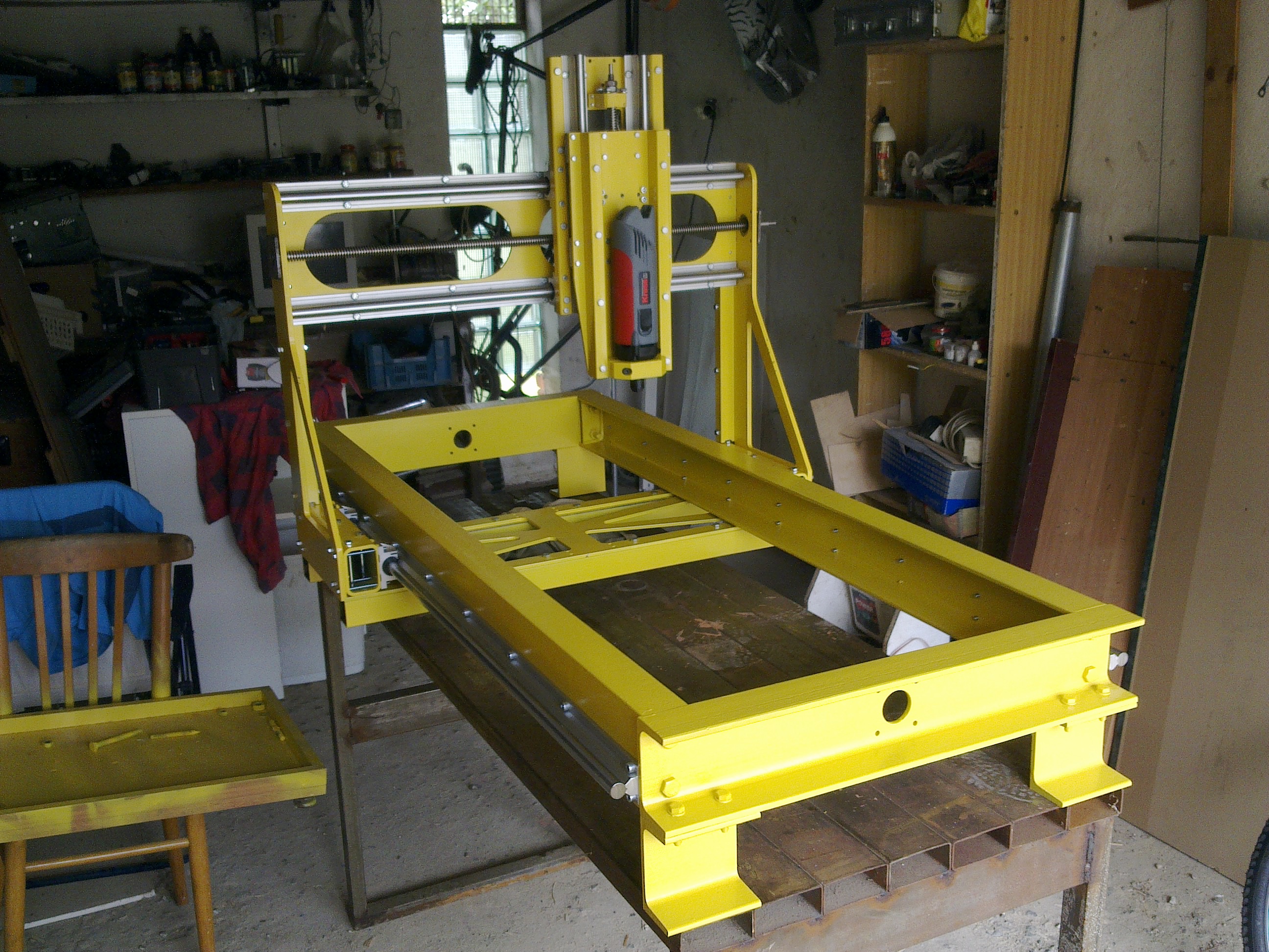

Wowwww ,iba čumím
,krásny stroj ,prajem vela stastne vyfrezovanych modelov

Díky chlapi, každá chvála potěší
. Už se to i hýbe, dneska proběhl první test frézování. Hodím to na rajče a dám odkaz.. Ještě je na tom ale moooc práce.. Uložení kabelů, nějaké to zakrytování, atd..
(tady je to první hrábnutí do polystyrenu, model listu, který je v defaultu Linuxu cnc.
http://marekrc.rajce.idnes.cz/stavba_cn ... 012032.jpg" onclick="window.open(this.href);return false;)
S pozdravem Marek
Jojo díky, bylo to jen tak nouzově, kabaly visely volně do všech stran, polystyren jen zatížený kusem železa, ale muselo to proběhnout..
