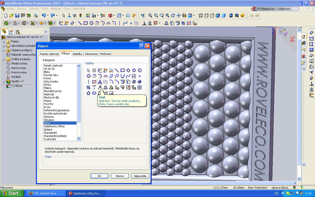

Musíš si přidat tuto ikonu ( přetažením do dialog.okna) a pak už to je brnkačka..... :D

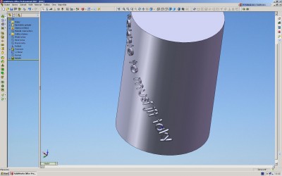

Nápis na válci
Mayb
Příspěvky: 148
Registrován: 7. 1. 2008, 2:45
1. 2. 2008, 11:12

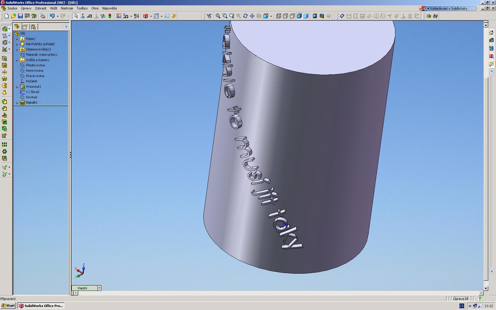

no, presne takhle nejak bych to potreboval... takze mi staci vytvorit valec, pak dat vlozit text a primo ho nabalit na plochu toho valce? nebo jak mi radili vyse vytvorit text a pak ho dat teprve nabalit? Diky moc vsem za veskere informace.
Mad_BOXs
Příspěvky: 1420
Bydliště: Dvůr Kálové n.Labem
1. 2. 2008, 12:19
dáš si přidat rovinu, která je na té ploše toho válce, na tu rovinu novou skici, na které napíšeš text.Dáš zavřít skicu a pak vložit-prvky-nabalit.A oklikáš vše potřebné dle našeptavače. 8)

tak uz mi to v pohode beha, jeste jednou diky... mel bych jeste jeden dotaz, jak z vice na sebe navazujicich ploch udelam jednu, aby se mi na ni ten text nabalil? Jde totiz vybrat jen jedna plocha na kterou se to nabali a nekopiruje to ty dalsi... Vim, ze tu nejspis otravuju se zakladnima vecma, tak se prosim nezlobte..

no, tak jsem to taky vyzkousel a prisel jsem jen na tohle. Tvar plochy si namaluju jako skicu a pak se ten tvar musi prevest na jednu splajnu. nastesti mam krivky na sebe tecne napojene, jinak by mi to ten prevod tecnama propojil a uz by to bylo v hajo ( treba ostry roh uz je problem) Pak tu splajnu vytahnu a mam jednu plochu na kterou se to da v pohode nabalit. Neni to idealni reseni, ale na nic jinyho jsem zatim neprisel. Urcite pujde nejak spojit hotove plochy do jedne....

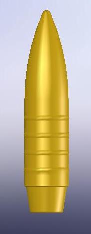

Mám v SolidWorksu udělanou střelu jako 3D model a potřeboval bych ji vyexportovat jako 2D konturu pravděpodobně v DWG. Potřebuju to zadat jako to DWG, soustružník 3D model nezvádá zpracovat. Jak tohle udělám, je na to nějaká jednoduchá fce? Ve 2D nedělám, tak jsem tím tak trochu zaskočenej :-(

Zkus Formy - Sešít povrchy.

Udělej z toho normální výkres v SW, nebo jsem něco špatně pochopil ?

Já nechci výkres, to by ten soustružník musel zase překreslit. Když mu dodám konturu v DWG, tak to rovnou natáhne do soustruhu.

Dáš si ten výkres uložit JAKO a zadáš DVG, DXF a jiné. Nakresli to na čistou stránku bez razítka a pak to může načíst rovnou do mašiny.

Myslel jsem, že vydvořit výkres z modelu v SW je vlastně jen přetažením z 3D do výkresu. Běžně to takhle dělám na vypalování plasmou a laserem.Jen si dej pozor, aby se ti to nenačetlo v měřítku, pak výsledek je taky v měřítku. Musí být měřítko 1:1!
