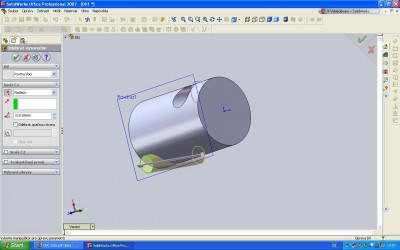

ci sa daju robit diery pod uhlom? -pretoze ako hladam tak take nieco nemozem najst
Příspěvky: 8472
31. 1. 2008, 6:36
nick309 píše:ci sa daju robit diery pod uhlom? -pretoze ako hladam tak take nieco nemozem najst
Jak pod úhlem?
Jestliže máš rovinu a na ní daný střed díry, úhel a směr, tak si uděláš pomocnou rovinu pod daným úhlem (v SW se to tuším jmenuje referenční geometrie), na ní nakreslíš kružnici a dáš odebrat oběma směry.

ja som mal na mysli valec a do toho tu dieru pod uhlom, ale vdaka za tu rovinu to som tiez nevedel
pls, este ten valec mi povedzte

Když budeš přidávat rovinu na křivou plochu tak musíš nejprv přidat bod v nové skici a skrze tento bod usadíš novou refernční rovinu, jinak s tím budeš bojovat.

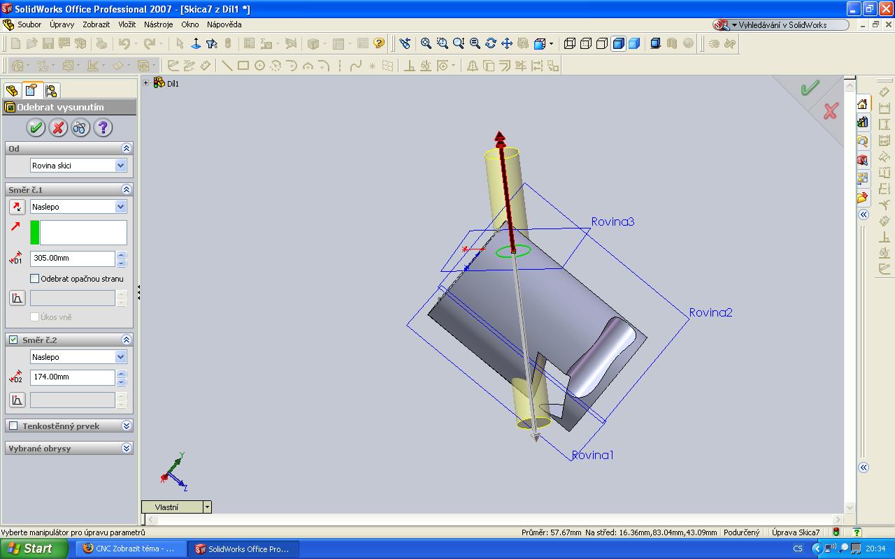

Myslel jsi to asi takhle?

no, no toto som mal na mysli, a ako si dal tu rovinu 3 pod uhlom?

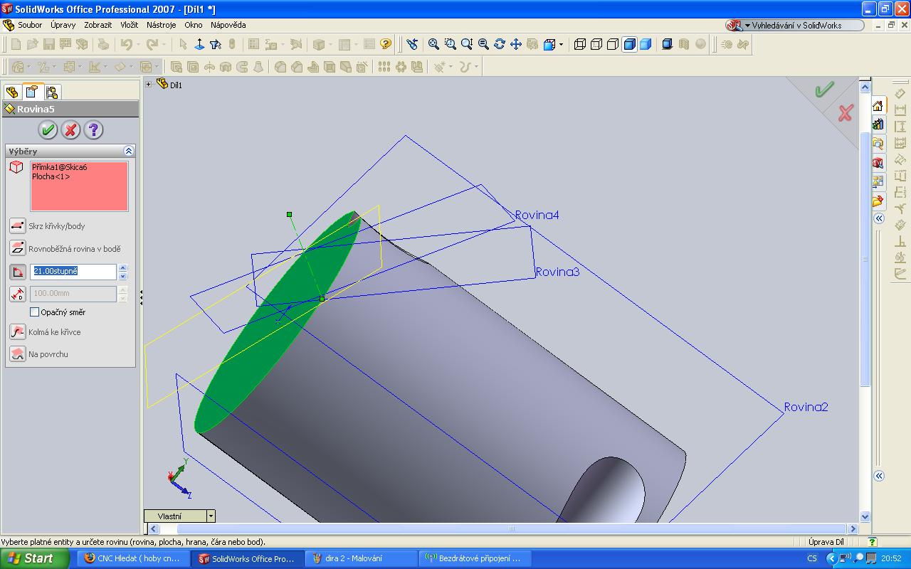

Na dno válce si skicni novou konstrukční čáru s jedním bodem a na tu čáru umístíš rovinu s nastaveným úhlem.

31. 1. 2008, 7:44
Roviny:
