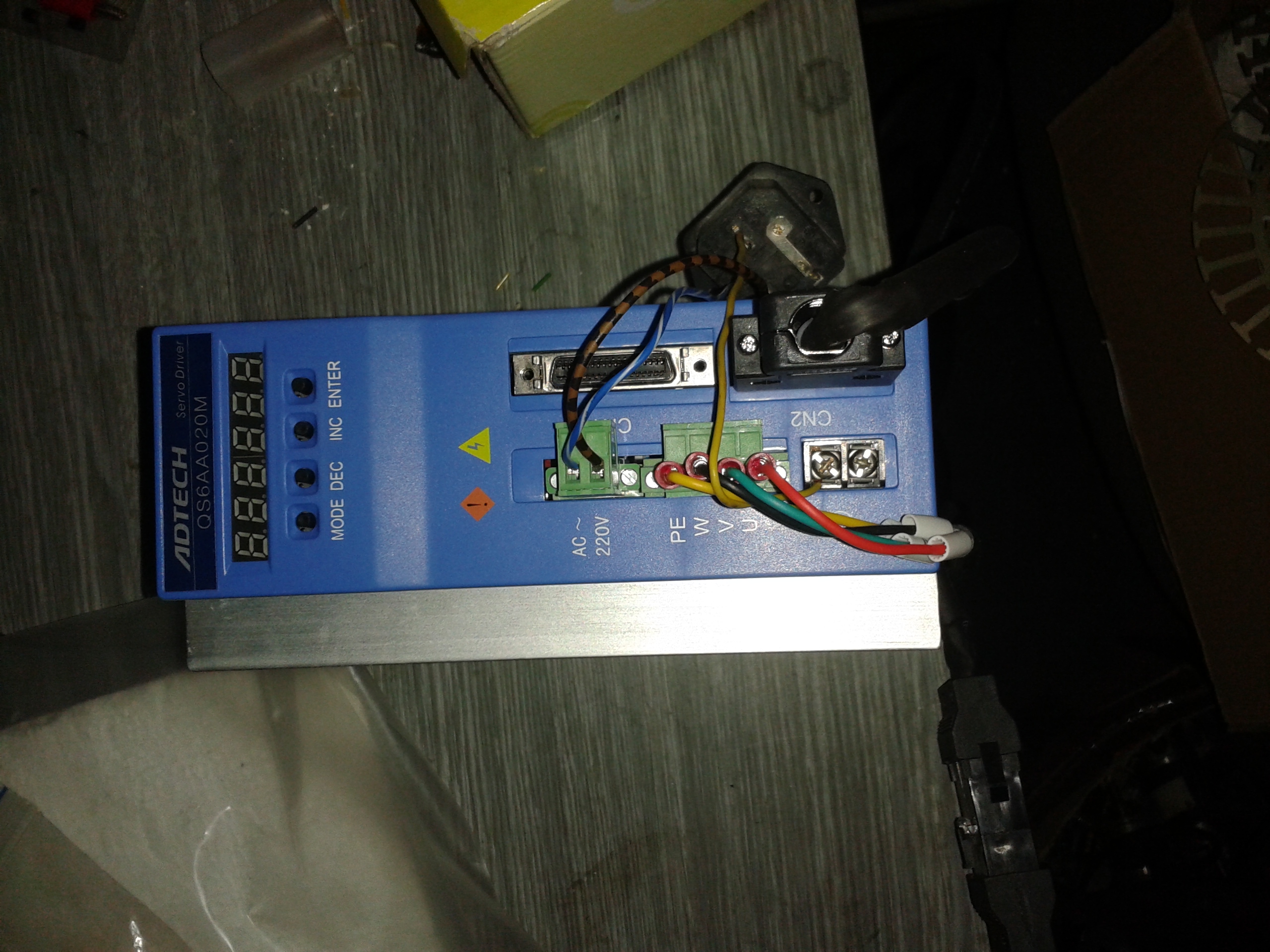

tak nakonec jsem se vybodnul na heidenaina a pořídil toto.
je to 4 ossé a budu mít klid, na zkoušku jsem si koupil i jedno 750W servo co bere step a dir a uvidím.

Jo jo vzal jsem to rovnou z číny na zkoušku, když to bude k něčemu tak si to asi hodím na stránky, zatím jsem mile překvapen.
Vše chodí hned po zapnutí, zatím jsem si jen hrál přes JOG se servem , pěkný chod, je zajímavé že používají oba signály z halovek , tedy mají je oddělené jak pro H tak pro L zvlášt.

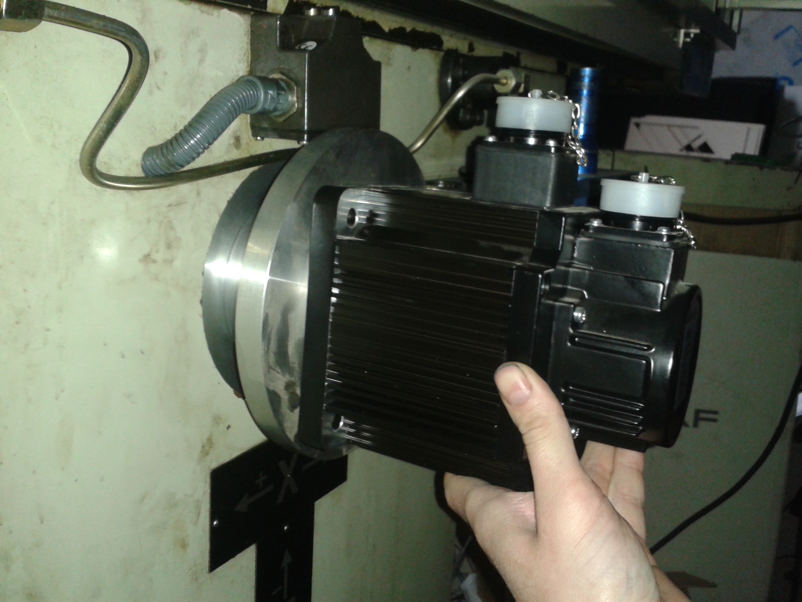

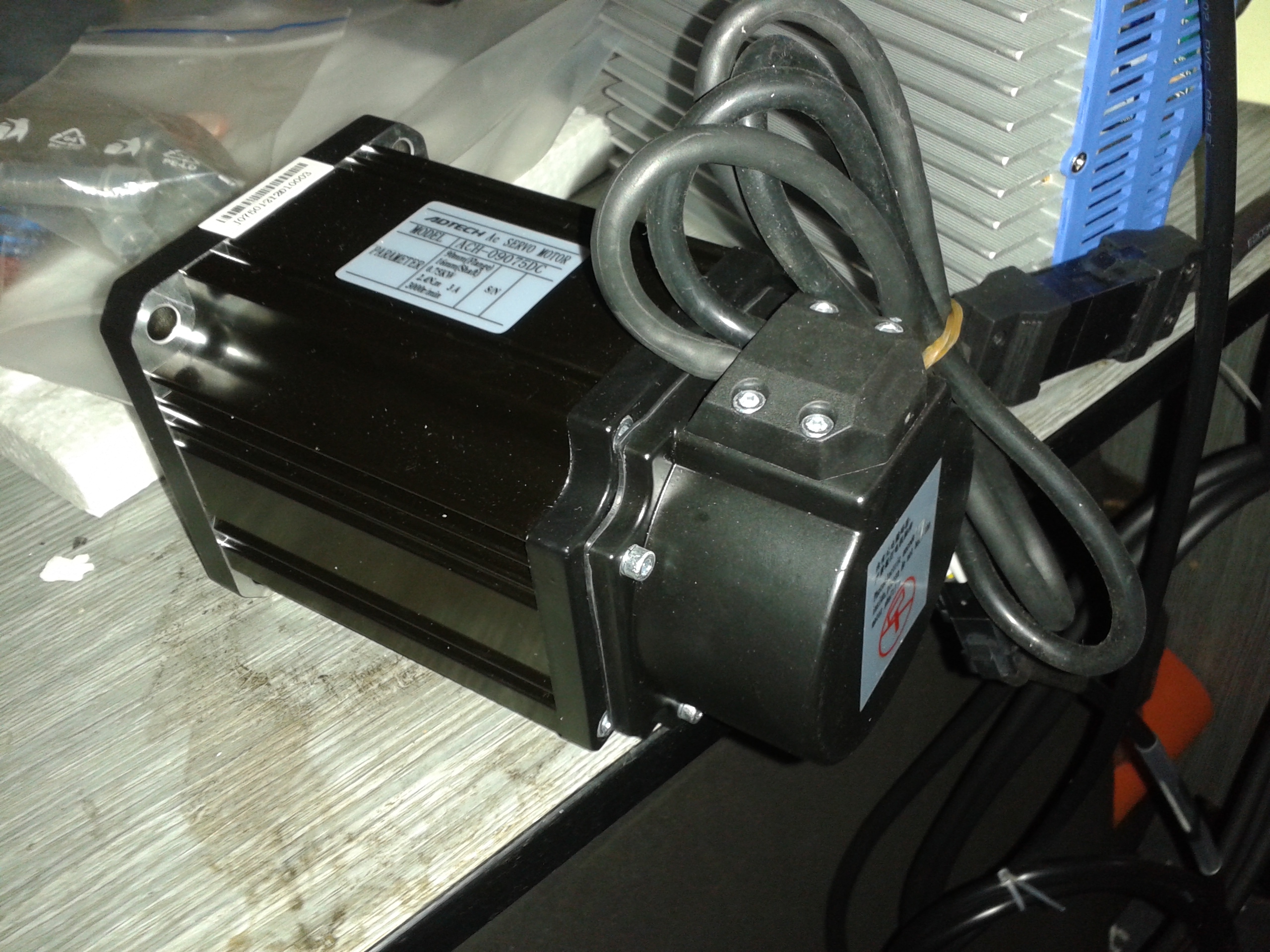

Tak jsem si trochu hrál s 750W servem a vypadá to dobře, jen ted přemýšlím jestli na stůl ( Z osu) mám dát 750 nebo raději 1000W.
IQ156
lubos
Příspěvky: 5136
Registrován: 2. 5. 2007, 3:47
14. 2. 2013, 5:16
tak nakonec jsem koupil raději 1000W :D

14. 2. 2013, 5:19
Máš trošku megalomanské sklony, však? :D
lubos
Příspěvky: 5136
14. 2. 2013, 5:24
ono to Zko tahá celý stůl takže tam bude tak 800 kg ne li víc. a jestli mám přidat 20-30% k ceně tak to přidám, taky se mi bude lépe montovat a nebude se tam bát :D .
Jinak to 750W servo na y maká pěkně, nemám připojené mazání ( rozvaděč je ve fázi všechny kabely musí ven) a i tak to běhalo 3000mm/min za blbých 200W :D

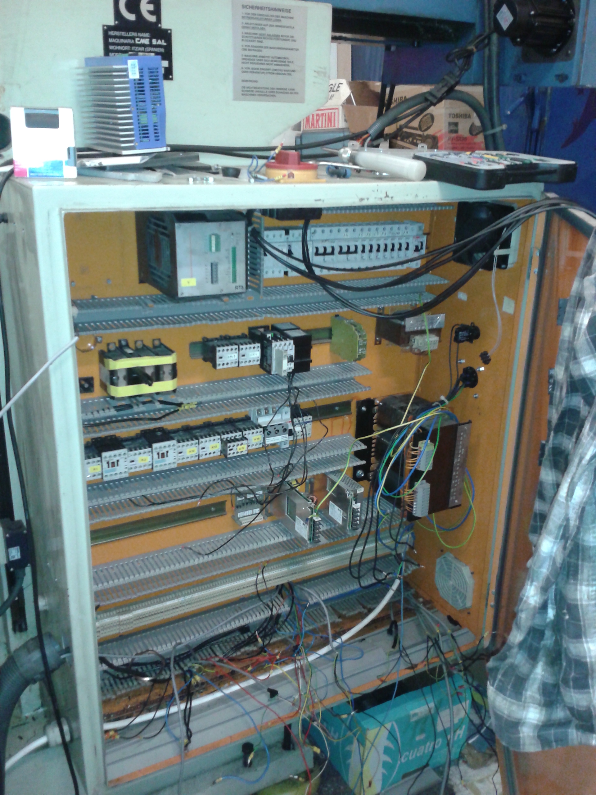

tak jsem alespon trochu probral rozvodnou skřín, bohužel není čas :x

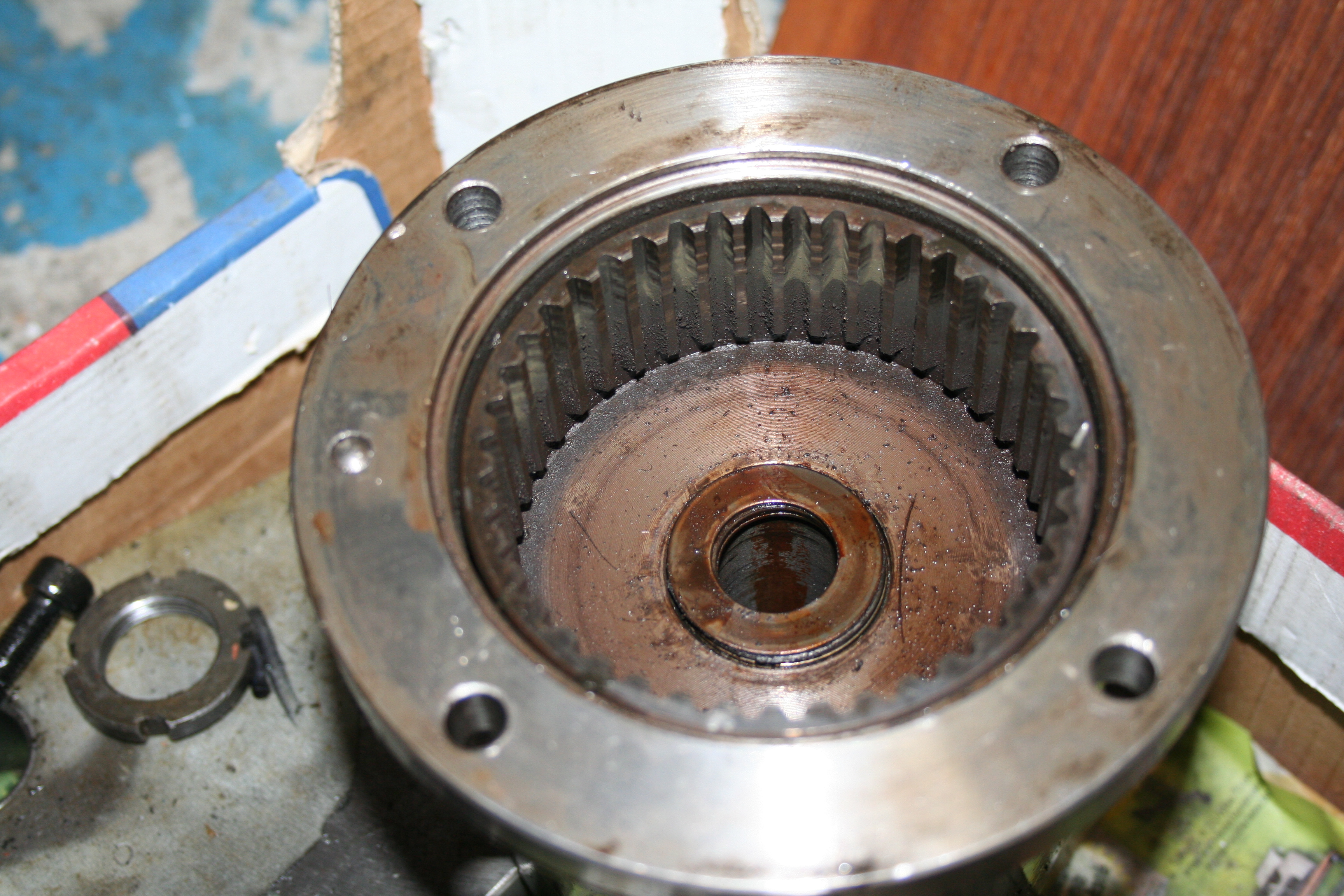

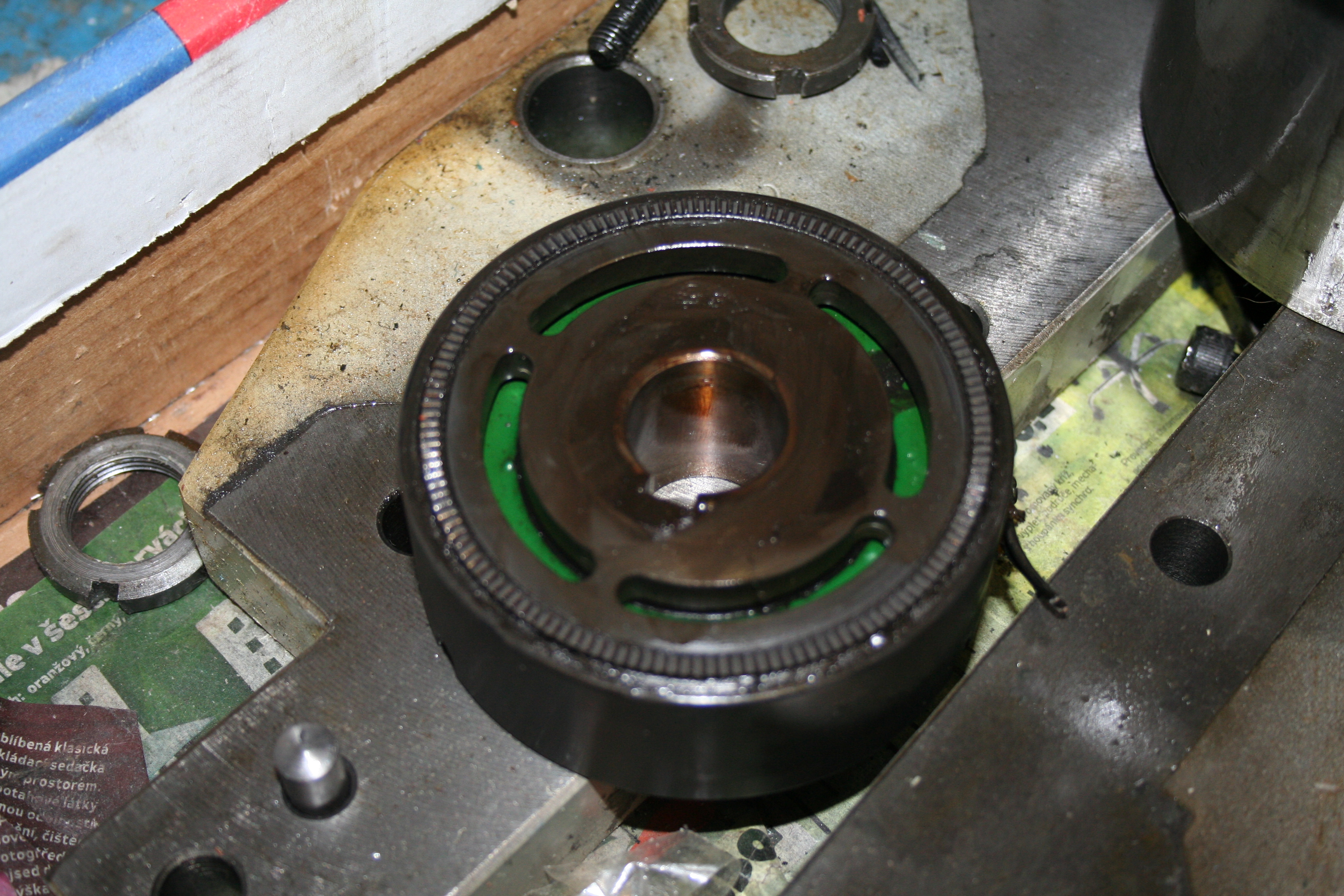

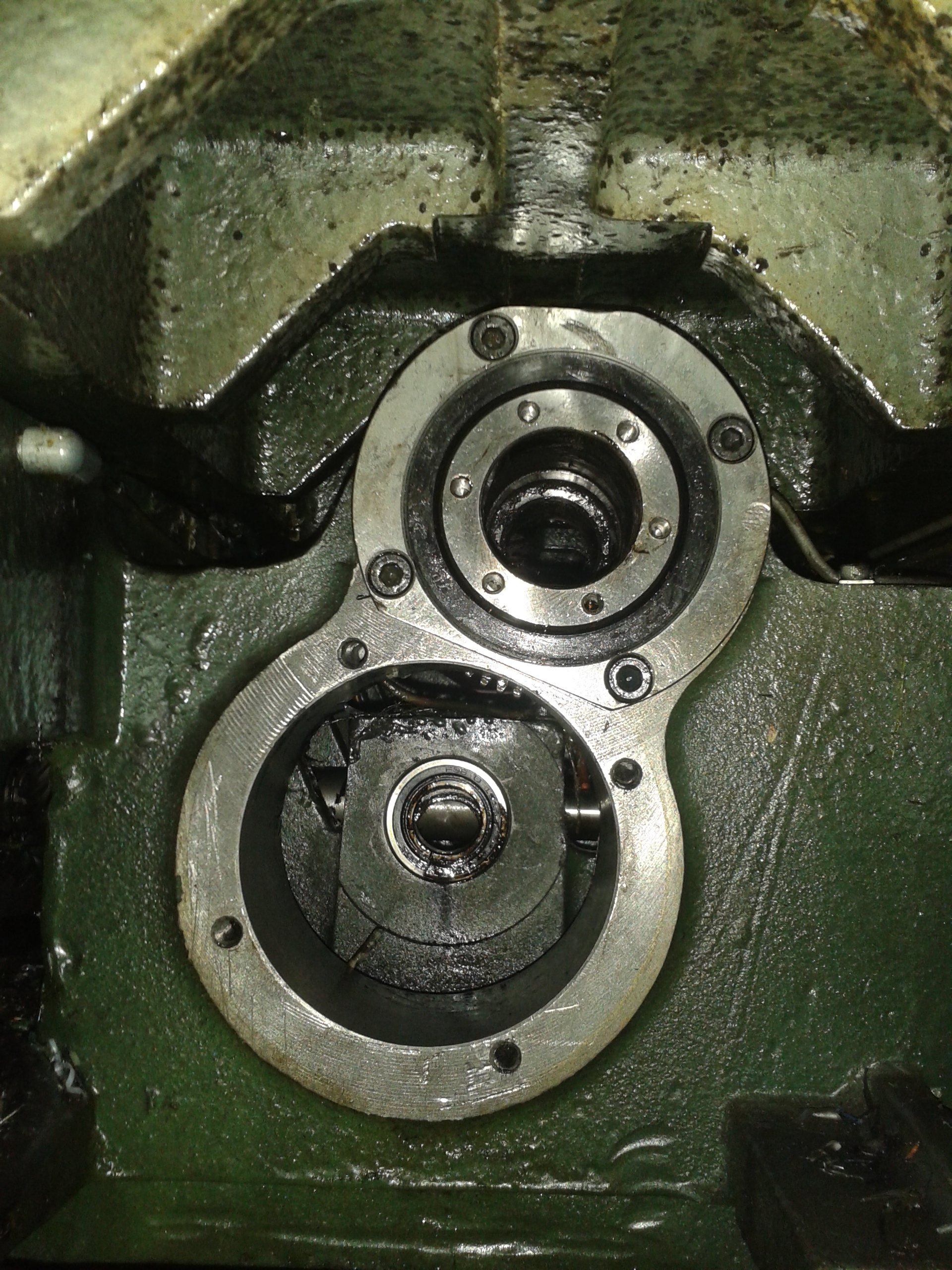

tak jsem dnes mohl do práce a věnoval se trochu sobě :D a né práci.
začal jsem rozebírat náhon který je společní pro X a Z osu. Bohužel to vypadá že i na X kovém šroubu bude nějaká vůle tak uvidím až se dostanu dál.
Hřídel která nahání Zko má na sobě elmag spojku 70Nm která se připojuje k hlavní hřídely která jde z pohonu. Zároven pokud je rozepnutá od pohonu slouží jako brzda. Dnes jsem tuto spojku s brzdou vyndal, nějak mě nenapadlo že mi celý stůl ještě popojede dolů a tak naštěstí pro mě jsem pod stolem nebyl když si to keclo o 10 čísel na doraz. Každopádně pokud tu brzdu se spojkou vyndám ( budu muset) tak budu muset vyřešit zabrždění osy Z pří výpadku elektriky a vypnutí stoje. Není tam moc místa i i Zkový motor bude dost vystrčený ( měl jsem objednat motor s brzdou ale obávám se že by byla stejně slabá počítám že celý stůl bude mít tak 700kg).
elektromagnetická spojka 70Nm
čelní pohled na náhon Z
volnoběžka ve které je pak brzda
náhon osy z a protiku spojky

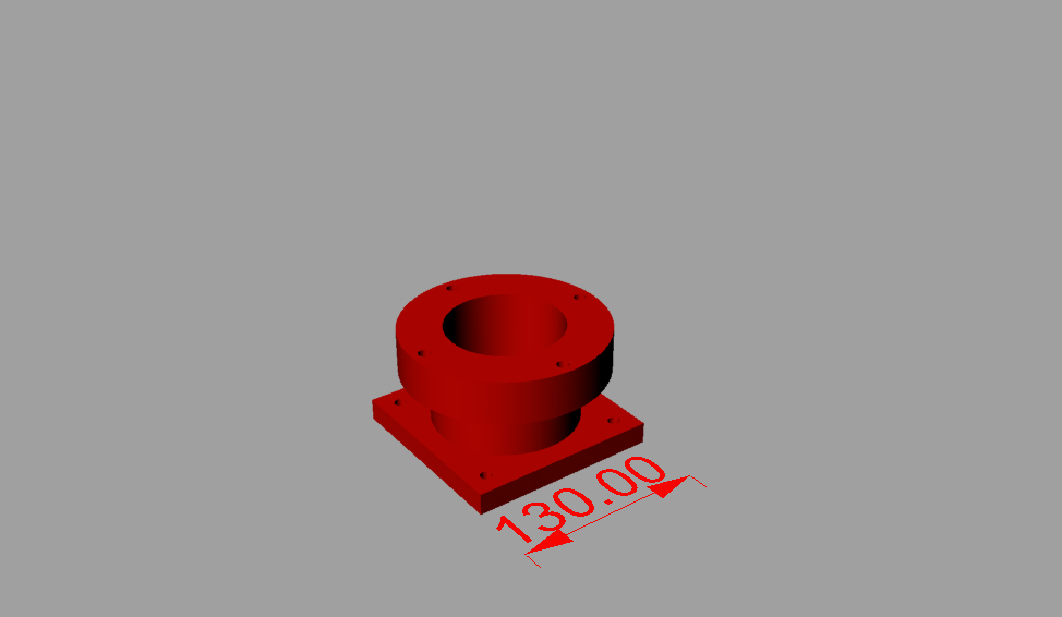

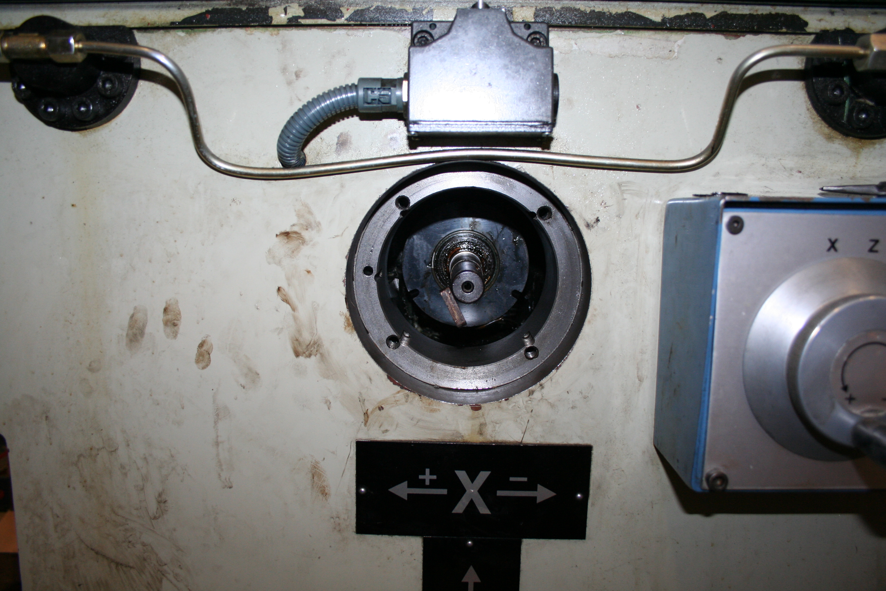

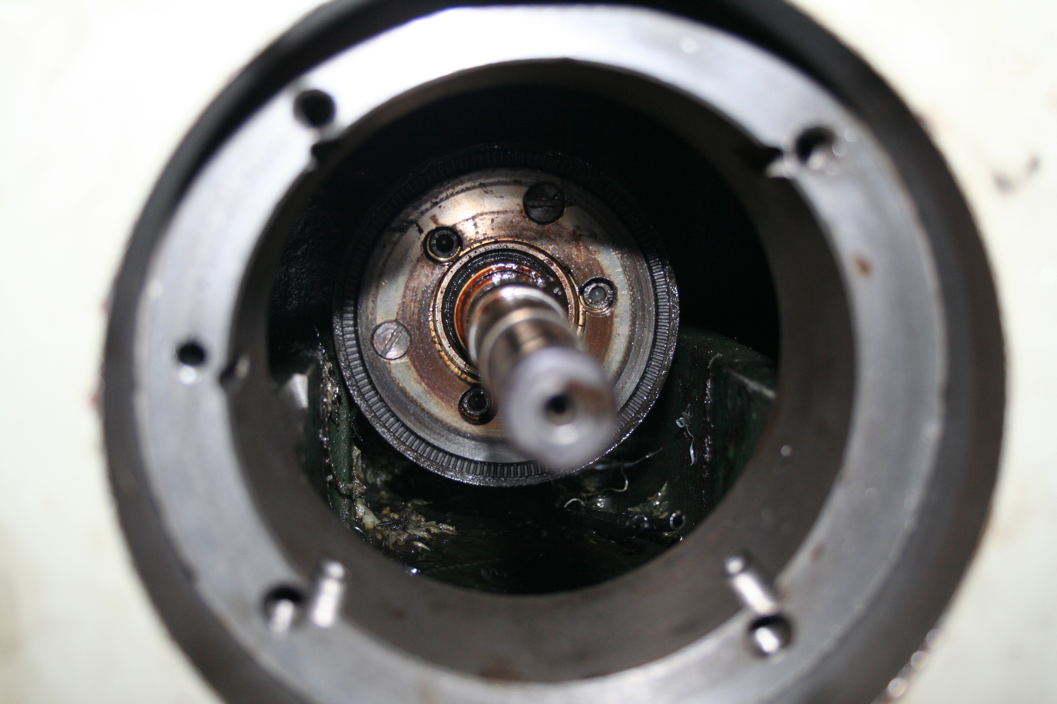

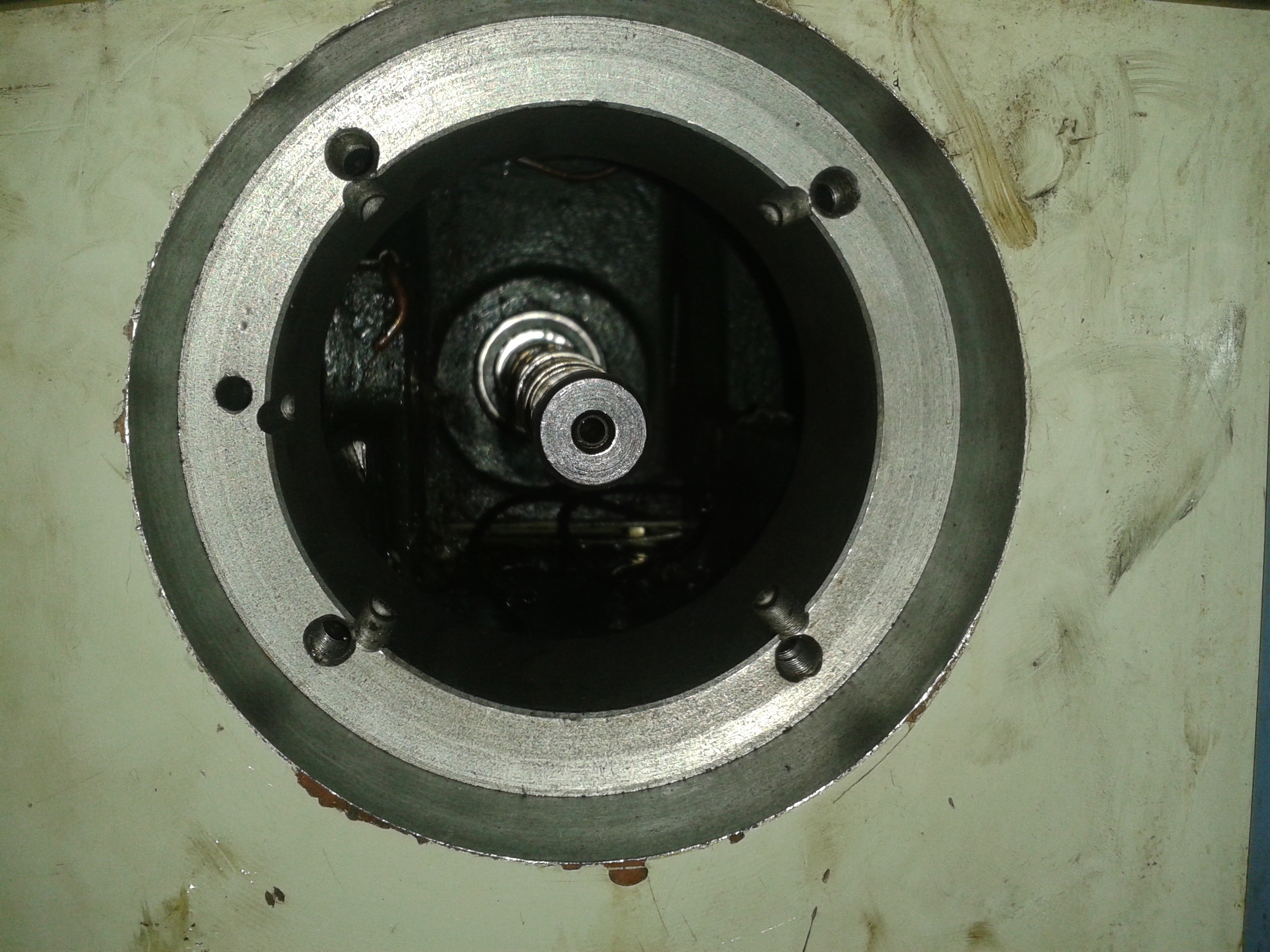

další malý pokrok , díky CNCdavid mám takřka hotovou přírubu pro Z motor jen mi jí bude muset Ras ještě vyvrtat o ofrézovat.
povedlo se mi konečně vyndat hlavní pohonnou osu na které byla el. mag. spojka pro přispojkování X pousu a Z posuvu. Ted musím dořešit řemenici pro rotační matici X a asi se bude nakonec frézovat. Uvažuju s převodem 1:3 stoupání šroubu je 4 nebo 5 už nevím. Raději bych víc ale vede se tam maximálně řemenice i s řemenem o průměru 125mm. Oproti dokumentci bylo jedno šikmé kolo zajištěno na drážkované hřídeli místo segerovkou imbusovým šroubem. Chvíli mi trvalo než jsem na to přišel a to díky tomu že jsem tam strčil telefon a udělal si video jak to tam vypadá ( je tam díra akorát na prostrčení ruky) . Nakonec jsem musel zkráti imb. klíč protože ta hlava byla od další hřídele jen 9 mm a nedalo se k ni dostat.
