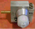

Možná je to off-topic, protože se jedná o odlišný způsob vypořádání se zvlněním cuprextitu (povrchu) ale já používám způsob mechanický, nikoliv softvérový.
Kdysi jsem si koupil tzv. tiefenregler (regulátor hloubky) a haftgravurmatte (lepivá gumová podložka). viz zde: http://www.thiemig.de/" onclick="window.open(this.href);return false;
Ten regulátor hloubky se dá použít pro vřetýnka Proxxon (na plošňáky stačí) a slouží k upnutí vřetena. Šroubovacím "nosem" se nastaví míra vykouknutí špičky nástroje (třeba 0,2mm) a dále se na něj dá připojit odsávání, což je v případě gravírování sklolaminátu nezbytnost (jinak drobné částice skelných vláken mohou způsobit silikózu resp rakovinu). Gumová podložka je z obou stran lepkavá, takže desku cuprextitu pevně drží a přitom pod pevně dotlačeným kluzným "nosem" tiefenregleru malinko uhne (dolů). Takže stačí s osou Z najet do záběru pár setin víc než je okamžik dotyku kluzného nosu s mědí cuprextitu a dá se krásně frézovat s konstantní stopu nástroje.
Gumová podložka je dále výhodná při vrtání plošňáku, protože vrták nejde do tvrdého materiálu. Sice se navrtáním mírně poškodí ale i po několika desítkách zhotovených spojů pořád dobře drží. Při zaprášení frézovaným materiálem se dá opláchnout vodou a lepivost se obnoví.
Zkrátka, řečeno slovy klasika: "Jak primitivní, leč jak účinné!"
Na obrázku je dále vidět použití kousku lineárního vedení na ose Z, umožňujícího vřetenu volně plout a přitlačovat se do záběru vlastní vahou vřetene. Já toto nepoužívám, prostě ten tiefenregler naperu pár setin proti gumě (přes plošňák) a hotovo.
