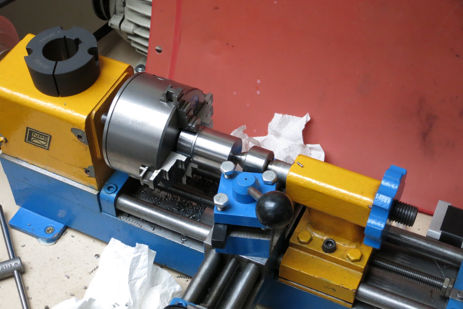

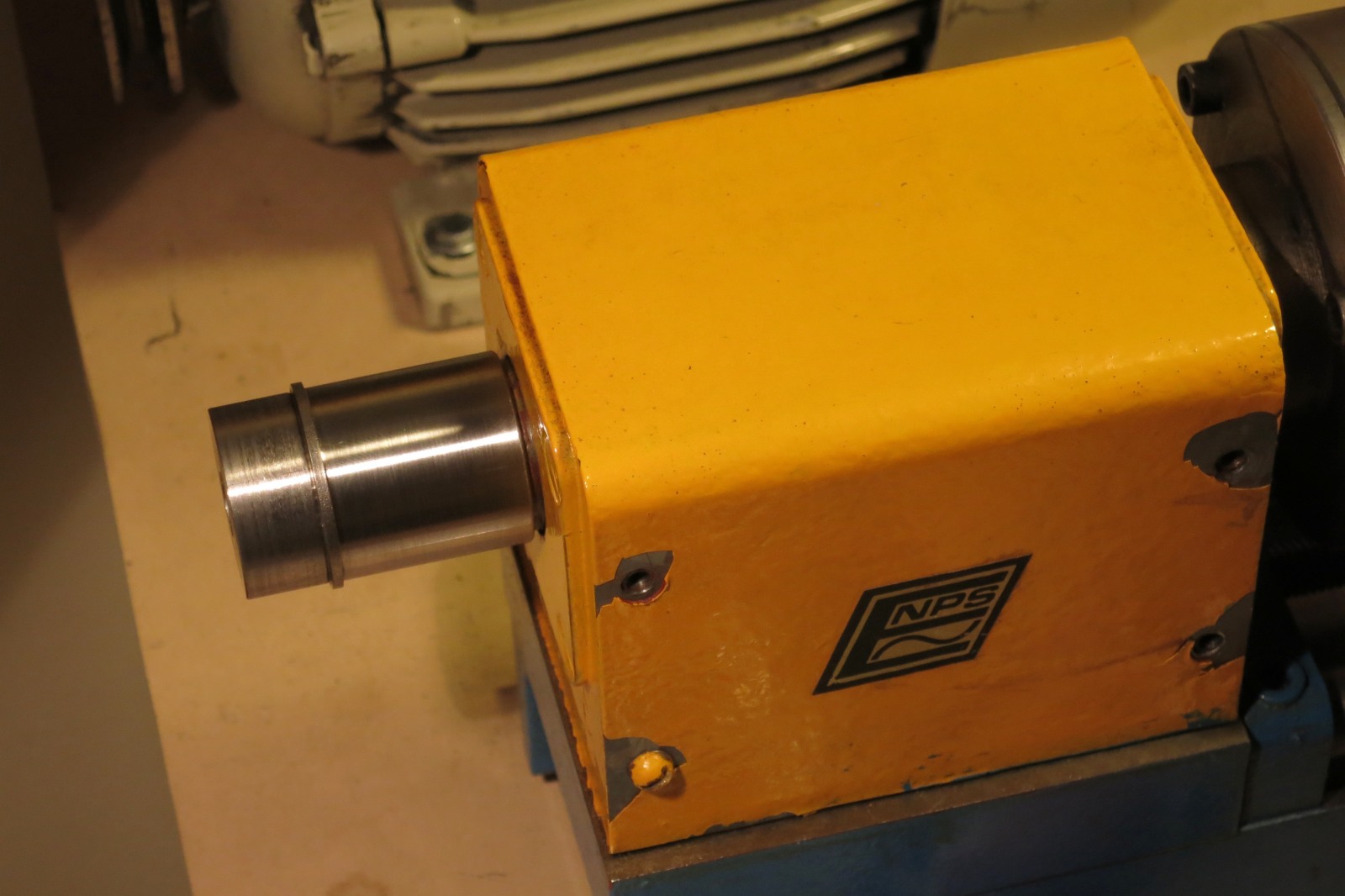

Ahoj, nevíte plz, bude lepší tu redukci mezi hřídel motoru a Taper pouzdro pro řemenici udělat z automatovky (ocele) nebo z mosazi? O co mi přesně jde, je shrnuto v prvním postu zde (akorát tu rychlou výměnu už jsem oželel). Díky, T.
almac
Příspěvky: 745
Bydliště: Liberec
17. 11. 2015, 8:14
celkem moc nevím, jak to bude vypadat, ale z mosazi bych nic trvanlivého nedělal, je měkká a křehká. A.
SN 20, SM 16 B, FN 25
Příspěvky: 9526
17. 11. 2015, 8:30
Aha, sorry, bude to vypadat jako to silonový cosi tady (maketa budoucí redukce, na který jsem si ověřoval návrh, program a nožíky), jen to ještě přijde podélně z jedné strany rozříznout (a vnější průměr sjet na 28mm, ještě před řezem :)). OK, takže ocel, dík!

Brejtro, já to asi včera poplet, myslel jsem nejspíš bronz (je z toho třeba ten žlutej kroužek tady, jestli se to dá podle fotky rozlišit, nakoupeno ve Feroně), pletu to furt. Měnilo by to něco? Dík, T.

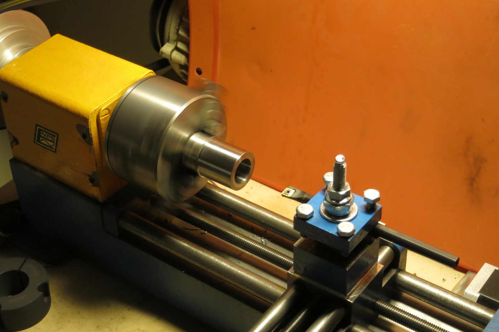

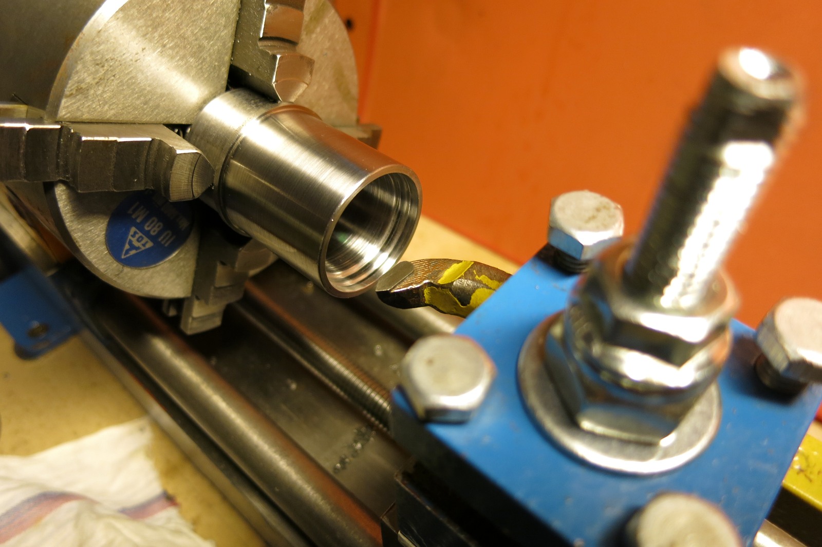

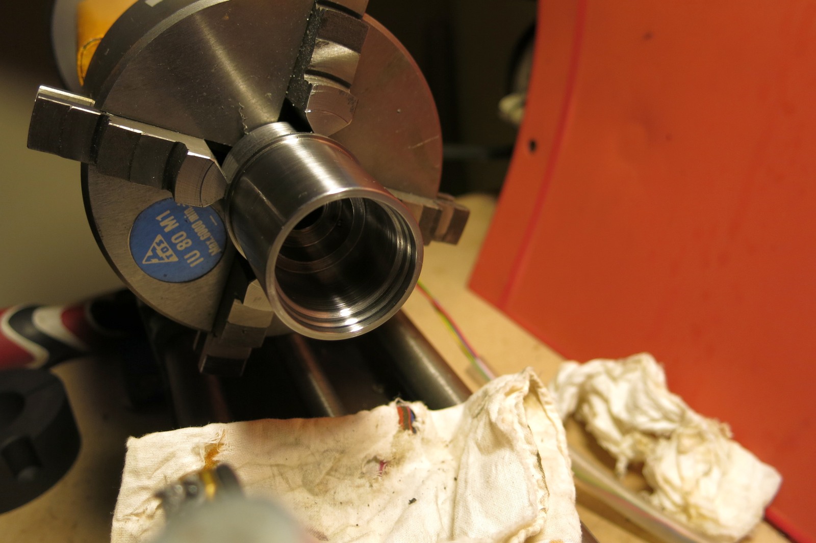

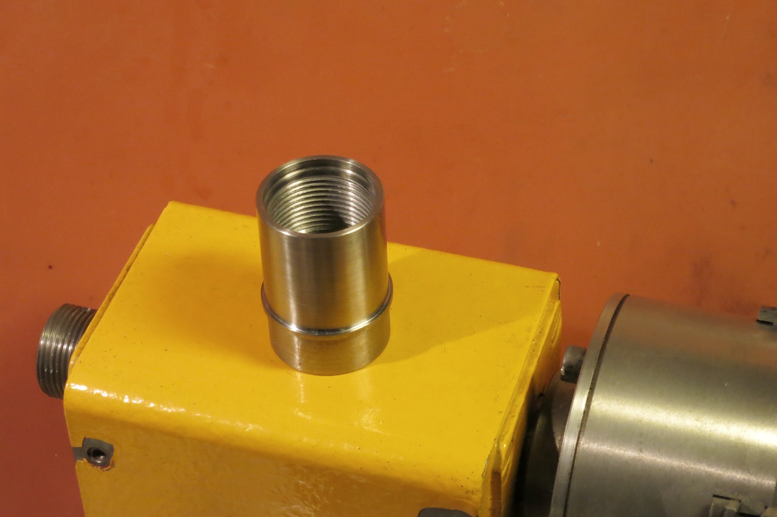

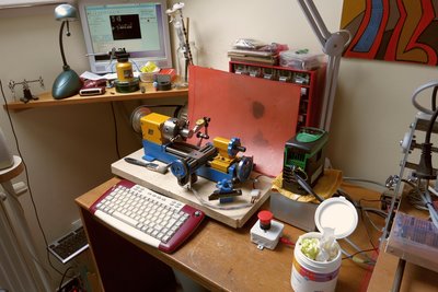

Dnešní fotopříběh (Taper redukce, téměř hotová, ještě upíchnout a podélně říznout; na závit pasuje, ale jestli to celý bude fungovat, to je ještě ve hvězdách):

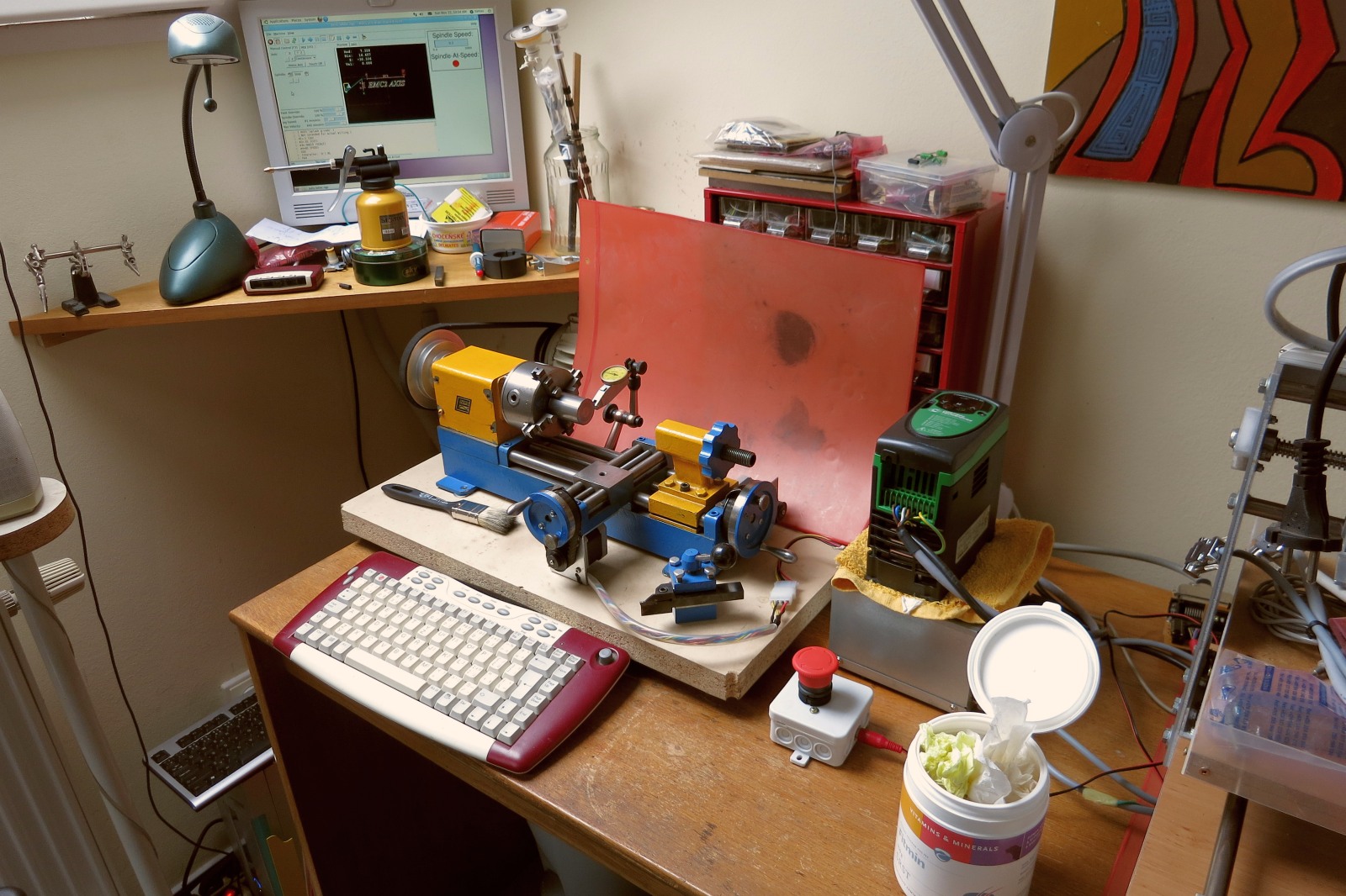

Mazlik je (už nějaký čas) dočasně zpět na prkně, na kterém u mě začínal, motorový stůl nebyl dobrý nápad.
G76 P1.5 Z-19.25 I0.56 J0.1 R1.5 K0.9 Q30 H3 E0 L0

Zdar, děkuju, byla to prplačka. Na finální průměr je to vždy potřeba sjet víckrát (hrubej úběr je možnej, ale kvůli pružnosti vznikne kužel), chce to ostrej nůž resp. plátek, kterej vezme i stovku, když na to přijde a musí se na to myslet.

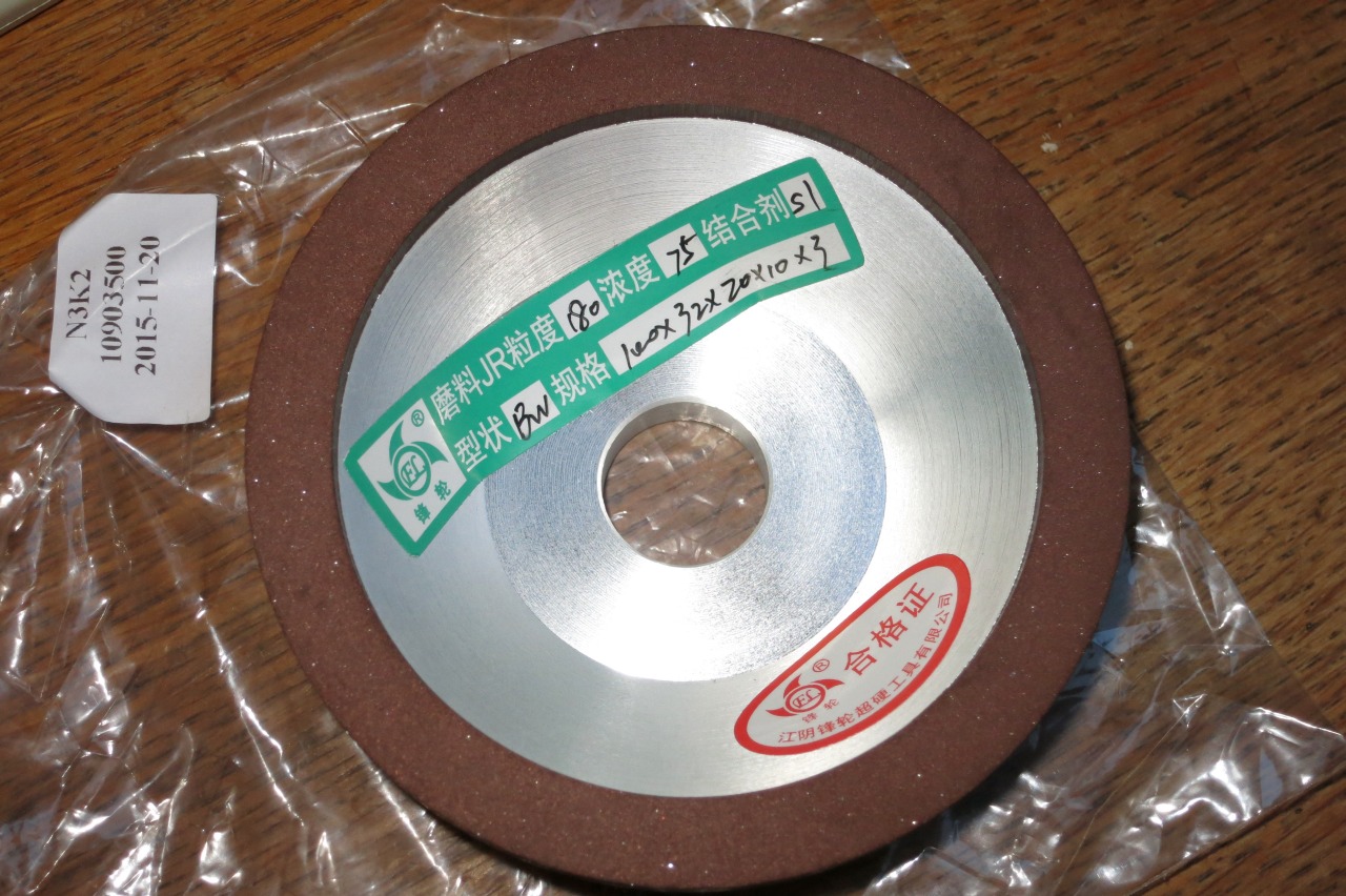

Kotouč dorazil (ne, že by to trvalo 3/4 roku, objednal jsem relativně nedávno :)), 100mm 180 grit hrnek, jaká by byla optimální řezná rychlost (příp. rovnou točky) a výkon motoru? Z tvého postu chápu, že na tom extra nezáleží, ale tak pro zajímavost :)

Trochu jsem koukal na nějaký katalogy, zatim dost zběžně, přišlo mi, že tam píšou něco o cca 20-50m/s (což odpovídá u D100 zhruba 3800-9500RPM) a taky, že by maximální rychlost měla být uvedena na kotouči, že by těch 75?
180 a 100x32x20x10x3 jsou jasný, zbytek nevim.  Btw. zkoušel jsem googlit čínský symboly pro slova, který bych tam očekával, zatim nulová shoda :)
No, stejně minimálně pro začátek zůstanu někde hodně na spodku, spíš mě vlastně zajímal ten výkon, o tom jsem nikde nic neviděl. Praxe ukáže.

Thomeeque píše:Trochu jsem koukal na nějaký katalogy, zatim dost zběžně, přišlo mi, že tam píšou něco o cca 20-50m/s (což odpovídá u D100 zhruba 3800-9500RPM) a taky, že by maximální rychlost měla být uvedena na kotouči, že by těch 75?
T.
nebál bych se ani těch 50m/s
i kdyby, tak ten hliník se neroztrhne a ten dia povrch bude mít hmotnost (a tím energii) 00nic
když tě to netrefí zrovna do oka, tak ti to nic neudělá
kousek krytu a brejle to řeší
při větších otáčkách to bude líp brousit, spíš bude problém, čím to roztočit, samozřejmě pokud k tomu nedáš měnič
stovky W musí stačit
když přitlačíš a začne to ztrácet otáčky, povolíš a je to ....
bacha aby ti to nešmajdalo
bacha na broušení oceli, měkkou vůbec a nástroje jen líznout hranu načisto po nabroušení na normálním kotouči
ocelí se to zalepuje
oživit se to dá přejetím kouskem obyčejného elektritového kotouče
nějaký povídání je tady

To Thomeeque: Pisou tam, ze radialni i axialni hazivost by nemela prekrocit 0,02mm coz v pripade vyroby upinani v mem podani je hodne spatny hi,hi.
P.S. Mas predstavu cim to planujes roztacet ? Skladove zasoby jsou bezne asynchron motory a neco specialniho kupovat neni smyslem bastleni.
