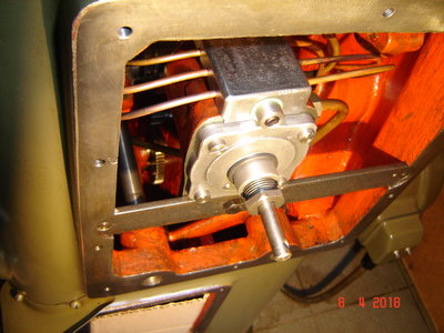

Dobrý deň, V robote máme SN 320 a minule začal tiecť olej z otvoru zo zadnej strany prevodovej skrine. V otvore je štvorhranná skrutka ktorou sa dá točiť. načo táto slúži? V otvore by mala byť naskrutkovaná nieaká zátka? Posielam aj foto Obrázek
Ďakujem za info

Protože SN320 je Rumunský vlastně klon TOSácké S28 tak bych tipoval, že tam v tom místě je pod víkem lamelový filtr oleje, alespoň já na své S28 ho tam mám, ale z toho fitru vede ven hřídelka jejímž otáčením se ten filtr čistí. Viz foto (není to tedy konkrétně u mého stroje).

Ďakujem. Niečo podobné som vyčítal aj z manuálu že tam je naskrutkovaná nieaká otočná skrutka a jej otáčaním sa čistí filter.....

Je tam matka, ta se odsroubuje a pod ni je ctvercova oska na klic, kterym se otoci a tim se cisti filtr. Urcit to ma byt zadelany, jak se to zapne lita olej vsude ...

Včera jsem to čistil, je to lamelový filtr oleje. Pootočením se stírátky vyčistí nečistoty z prostoru mezi lamelami. Myslím si, že účinnost bude spíš hrubší čištění, ty mezery mezi lamelami jsou moc velké. Vnitřní prostor filtru byl plný nečistot. Lepší by byl klasický papírový filtr jako je v autě.
