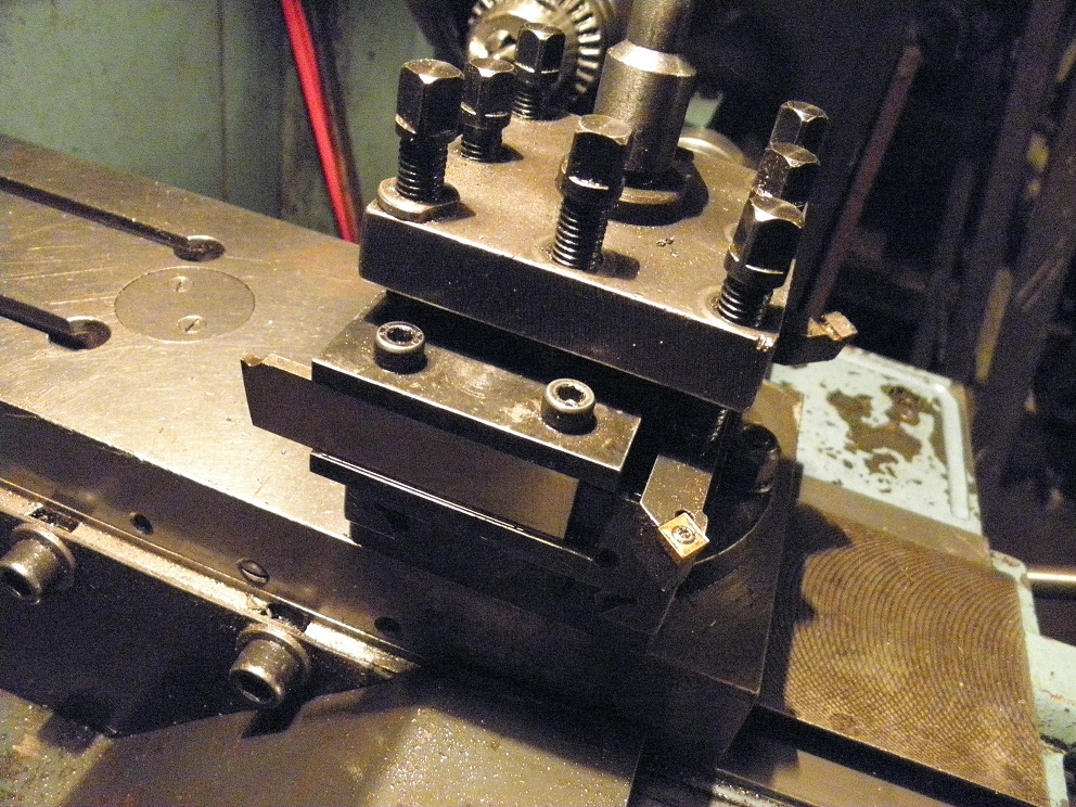

držák na upichovák 16mm vysoký. Postačí asi i mat. 14 220, místo 16 231. Osadit 2x Imbus M5x20. A.
SM 16 B - držák 16x4 mm.pdf
(121.66 KiB) Staženo 514 x
