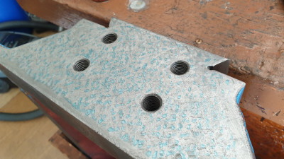

gekonko
Příspěvky: 413
23. 8. 2020, 1:03
Ahojte pani,
Ako viem posudit, ci pouzivam vela farby na primernej doske?
Prikladam fotku mojho prveho pokusu o zaskrabanie.
qwer
Příspěvky: 1439
Registrován: 8. 4. 2008, 8:09
23. 8. 2020, 2:09
To je jednoduché- keď dáš veľa farby, už ti to neoznačí jednotlivé body-výstupky, ale rozsiahlejšie plošky. Všeobecne sa na začiatku zaškrabávania používa viac farby, na prímernú dosku sa nanáša farba po každom obtlačení. Postupne ako sa plocha vyrovnáva dáva sa manej a menej farby- farba sa nepridávapo po každom obtlačení, ale sa iba rozotiera zostatková ktorá je na pravítku/doske. Ku koncu, keď chceš mať čo najviac bodov na plochu sa dáva minimum farby (že ju je sotva vidieť), a treba dobré svetlo pri práci. To čo máš na fote je celkom OK, ešte tak 4-8 krát, a je to OK aj na klzné plochy.
zz912
Příspěvky: 1649
27. 8. 2020, 11:19
Zkusím tedy škrabání. Mám hrubovací škrabák s pájenou destičkou. Jak často se tak asi musí přebrušovat? Střelím od pasu, třeba po hodině škrabání nebo za dva dny...
Brousí se podle množství potu co vypotíš :-D Neboj to poznáš.
LinuxCNC - MESA 7i96
zz912.webnode.cz
gekonko
Příspěvky: 413
27. 8. 2020, 5:08
qwer píše: 23. 8. 2020, 2:09 To je jednoduché-
Tak som teda postupoval spravne, lebo ked som sa na zaciatku snazil dat malo farby, tak som mal toho na zaskrabanie velmi malo, a musel by som robit vela opakovani, tak som pridal farbu, a hned bolo co skrabat.
Po zaskrabani som vysaval+vyfukal stlacenym vzduchom co sa dalo a utrel handrou, ale aj tak mi tam obcas odniekial spadli spony zo skrabania.
Mne to do tohto stadia trvalo dve poobedia. S pohananym skrabakom to typujem tak na hodinku.
Je to zakladna frezky, na ktoru teraz zaskrabavam stlp osi Z. Najprv to zaskrabem do dozumnej roviny, a potom budem merat a korigovat pripadnu ne-kolmost
