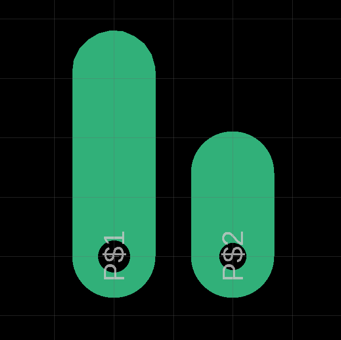

Já to zkouším takhle přidáním tvarů ve vrstvě 17 Pads v knihovně - takže jestli to je správný postup zkusím pokračovat.

Jo, to je ono. Jestli je to spravny postup netusim, ale funguje.

Tak tohle je možná dobrý nápad - pro mojí potřebu udělat malý Pad a ve vrstvě Top pak dodělat polygon - zvětším v ní pájecí plochy.
V Top bude tak malý Pad a snadno v něm vykličkuju mezi vývody.
Díky kluci !!

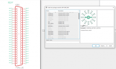

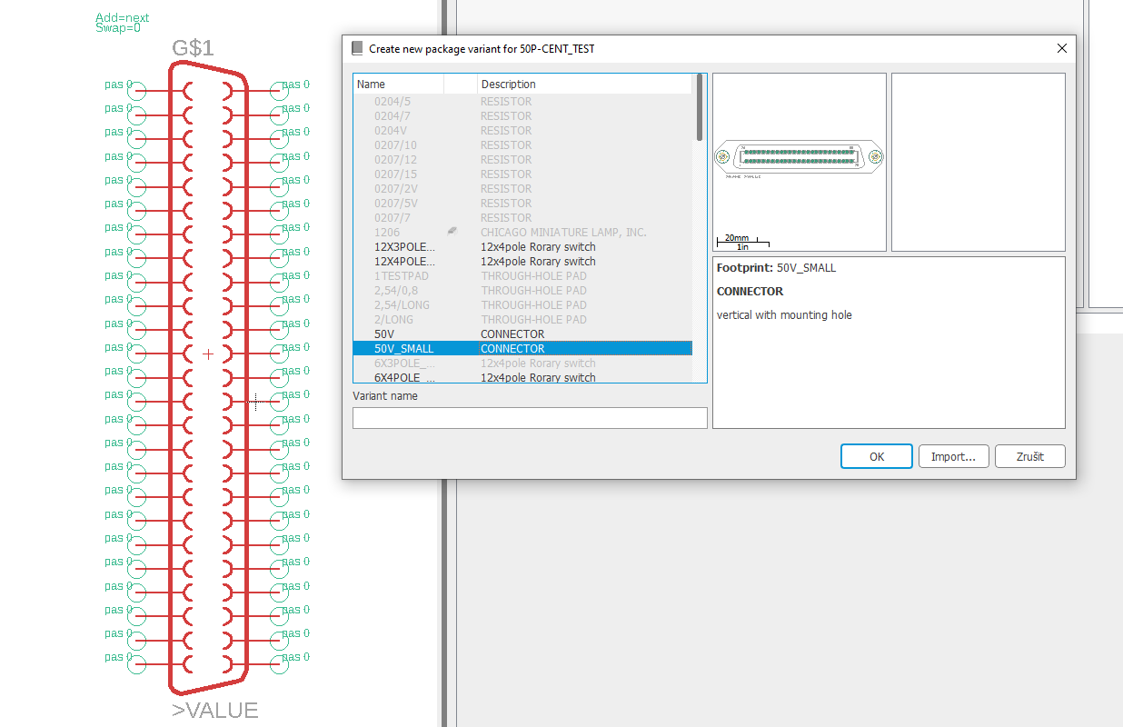

V souvislosti s tvorbou vlastních součástek se mi stává, že mi pro vybranou značku nedovolí přidat vlastní footprint.
Dovolí mi přidat jen ten původní.
Co dělám špatně?

Co ti to pise? Mas u symbolu i footprintu konzistentni pocet padu?

Nepíše mi to nic - jen mi nedovolí vybrat jiný footprint - respektive nedovolilo.
Dneska je všechno O.K. - Nechápu - nedovolilo mi to vybrat 50V_SMALL - byl šedý :-(
