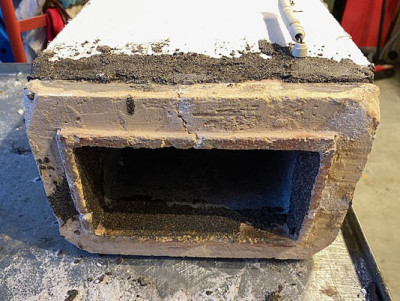

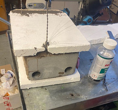

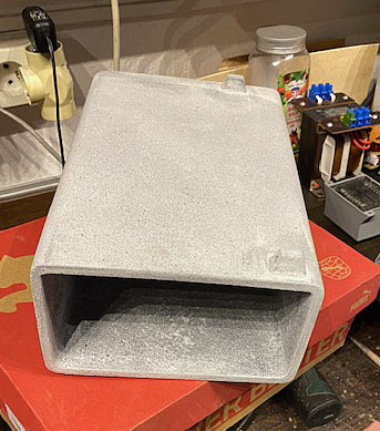

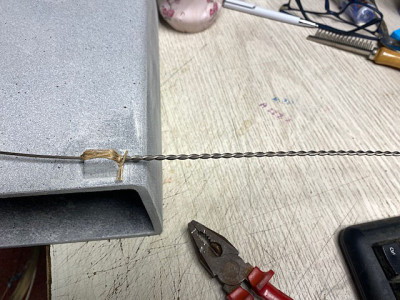

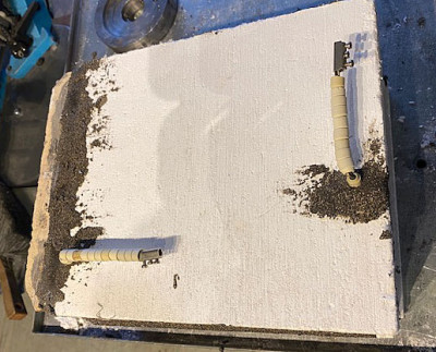

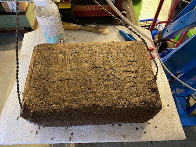

To jsem si před lety koupil pícku na "opravu". Starou komunistickou kulatou. Když jsem jí rozebral, tak jsem vnitřek hned přesunul do sběrného dvora. Krom toho, že vnitřní komora byla asi 4x prasklá, tak vinutí vyhořelo tak, že kov byl natavený na těle. Nakonec jsem opět po čase sehnal Kanthal na vinutí a trochu začal tlačit na výrobu nové pece. V Počernicích se mi podařilo koupit vnitřní komoru téměř stejnou jako byla původní a tak jsem k tomu koupil ten žáruvzdornej "polystyrén", že udělám pec po novu. Postupně jsem navinul kanthal se spoustou keramickejch korálků, pak jsem postupně srovnal topný drát zamazal příslušný bok šamotem. Když byly všechny stěny, tak týden pauza. Pak dva dny topení na 60°C, pak 200° asi tři hodiny a na závěr 400°C. Pak už jenom přilepit původní vstupní rámeček, polepit "polystyrénem" a počkat tak týden na opětovné ohřávání. Topení má cca 57 ohm (kanthal skoro nemění odpor s teplotou), tedy příkon cca 1 kW na 230V. V tomhle meziprovedení vyzkouším max. teplotu, pak dodělám izolaci 5cm tlustou skleněnou fasádní izolací (snese 600°C) a hodím přes vše krabici z nerezového plechu. Regulace je čínská - aktuální teplota, nastavená teplota, PWR s zapnuté topení. SSR spíná 10A.
tepelná komora
tepelná komora
motání drátu
motání drátu
opatláno
opatláno
lepení "polystyrénu"
skoro hotovo
skoro hotovo
skoro hotovo
skoro hotovo

na tych 600 stupnov si daj pozor. Tie obycajne zlte sa pri takej teplote akoby spalia. Radsej si tu svoju dopredu vyskusaj, ci to ozaj vydrzi.
Re: Co jste dneska bastlili? Vytvareli....
Napsal: 25. 2. 2026, 4:00
od pafik
Než fasádní skleněnou žlutou bych použil hnědou čedičovou. Ale jestli se běžně sežene, čert ví.
Napsal: 25. 2. 2026, 4:23
od jean
knauf ju bezne robi
Napsal: 25. 2. 2026, 4:24
od Ben Ash
A nebylo by lepší tam přeci jen dát sibral?
Napsal: 25. 2. 2026, 4:53
od lubbez
Mám tu tmavou čedičovku, ale mám i sibral. Až to budu temperovat, tak samozřejmě poměřím teplotu. Pokud bude vyšší jak 300°C jde tam sibral. Už to bylo docela drahý, tak nebudu šetřit na blbostech. Nechci teplotu tlačit přes 1000°C, sice ten Kanthal co mám funguje do 1300°C ale tak vysoko nemířím. :-)
