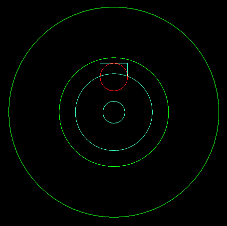

Tak už je venku, potvora! Včera jsme se před půlnocí vrátili z nějaké kultůry a mě to nedalo do toho ještě chvíli nešťourat. Snažil jsem se to (nejdřív M2.5 šroubkem a pak zbytkem vrtáku) z jedný strany vytláčet ve svěráku, trochu to jelo, ale spíš jen na tý jedný straně, z druhý se to skoro nehlo, takže mi včera došlo, že to v tý díře drtim a zacpávám. Tak jsem z toho začal úlomky vrtáku čistit jehlou, to vždy umožnilo rozdrtit další kousek (i se tam líp dostal olej). Řek bych, že jsem toho rozdrtil dobrou půlku, pak už si to dalo říct, ale seklý to tam teda bylo parádně.
Díky všem za spoustu užitečných rad! Novou řemenici jsem vzít moh (dokonce jsem rovnou prosíravě vzal dvě, když jsem nakupoval, takže stačilo šáhnout do krabice), ale chtěl jsem to pokud možno zmáknout. Jednou budu mít možná zalomeno v dílu, kterej tak snadno nahradit nepůjde a pak se mi nabraný zkušenosti budou hodit.
Pro úplnost, díra je v prostoru budoucí díry pro osu, takže to opravdu muselo ven nebo vzít novou:
Ještě jednou dík, o dalším pachtění budu nadále informovat :) Pěknej den, T.
