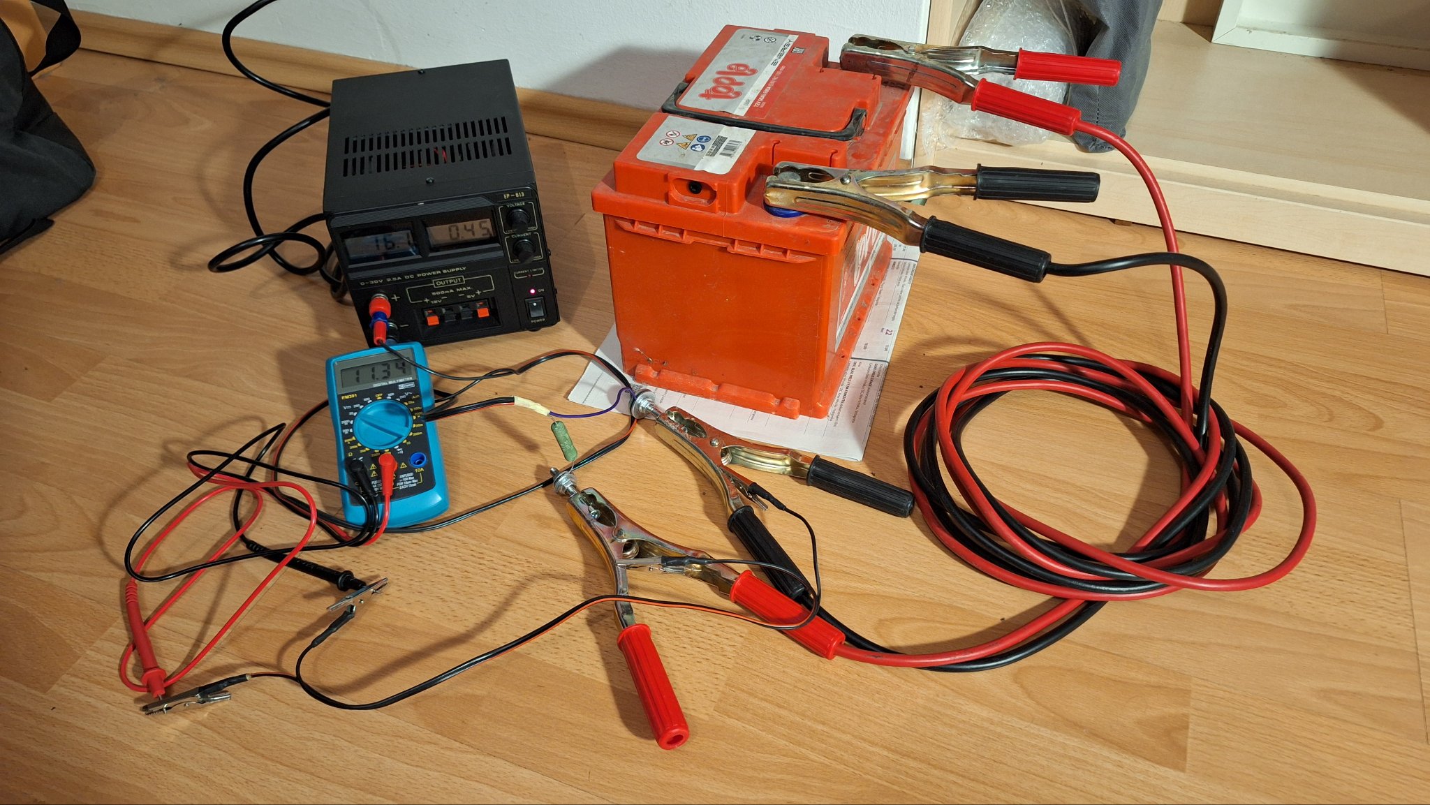

Předbíječku (aneb úspěšný pokus přednabít kvalitně vybitou baterku tak, aby si s ní hyperinteligentní nabíječka byla ochotná špinit ruce). Možná si jednou vyrobim něco stálého, není to poprvé, co jsem jí potřeboval :roll: T.

Proč tam máš ten odpor? Takhle dobíjím normálně; nastavím napětí, jaké má mít plně nabitá baterie, nastavím nabíjecí proud na desetinu Ah kapacity baterie, a nechám to být. Zdroj to omezuje. Když se baterie nabije naplno, proud klesne na nějakej malej udržovací a pak to vypnu.

Původně jsem plánoval použít jiný zdroj (klasický bez omezovače), pak jsem si vzpomněl, že mám tendle. Navíc musím přiznat, že nemám páru, že to funguje i jako nastavitelný zdroj proudu, používám to minimálně, myslel jsem, že je to jen nastavitelná pojistka (která to po překročení nastavené hranice vypne). Příště :) T.

Měl jsem takovou nabíječku/vybíječku která nabíjela kdeco, dal se tam nastavit i vlastní program apod. Na tohle měla speciální postup. Střídal rychle nabíjení s vybíjením a tak se pokoušel baterii probrat. Jako že šlo to, zkoušel jsem to u dvou baterií, ale taková baterka byla stejně v loji, takže to byla víceméně zbytečná práce.
