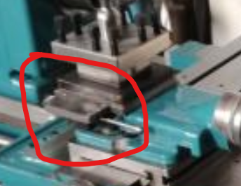

pafik píše: 18. 5. 2026, 8:16 A kdybys ještě vyhodil ten jemnej posuv a dal místo něj litinovou kostku, tak bys koukal, jak máš tuhej soustruh. :)
Myslíš něco takového?
https://www.youtube.com/watch?v=MIDdq-5de04 zhruba 22-23 minuta.

To má zbytečně vymazlený, stačí jen kostka. Navíc, čím víc materiálu, tím tužší.

Jak se s takovou úpravou dělají kužely ? Jak se najíždí na čelo a dělají přesné délkové rozměry ? Ten malý suport tam není úplně pro srandu.
Pokud jej nepoužívám, opřu jej proti silonovému špalku a zabrzdím jej, stará jednoduchá a ověřená metoda.

Tom Dvk píše: 19. 5. 2026, 9:20 ... Jak se najíždí na čelo a dělají přesné délkové rozměry ....
... opřu jej proti silonovému špalku a zabrzdím jej ...
zabrzdit jasné,
ale opření o silonový špalek je myšleno co ?

Večer vyfotím. Pointa je, o něco ten suport "rozepřít", aby se vymezila vůle šroubu. Na schaublinu mám brzdičku, tam to není potřeba, na kartu brzdu nemám, tak tam to řeším takto. Ale tu brzdu tam stejně ještě dodělám.

Tom Dvk píše: 19. 5. 2026, 11:37 Večer vyfotím. Pointa je, o něco ten suport "rozepřít", aby se vymezila vůle šroubu. Na schaublinu mám brzdičku, tam to není potřeba, na kartu brzdu nemám, tak tam to řeším takto. Ale tu brzdu tam stejně ještě dodělám.
Nezapomněls na nás s tou fotografií? :) Asi možná chápu, jak to myslíš, ale fotka by pomohla.

Tom Dvk píše: 19. 5. 2026, 9:20 Jak se s takovou úpravou dělají kužely ? Jak se najíždí na čelo a dělají přesné délkové rozměry ? Ten malý suport tam není úplně pro srandu.
S tím se kužely nedělají. I když to zamkneš tak tam zůstane slabé místo v tom, kde se to otáčí. Když potřebuji kužel, tak tam dám malej suport zpátky.

pafik píše: 21. 5. 2026, 6:41
No, upřímně řečeno, na takto zprzněné (tím balvanem :shock: místo suportu) univerzální mašině se dají tak nějak točit akorát polotovary na válcový kolíky :lol: - prostě produktivně a přesně se na tom nedá dělat naprosto nic složitejšího než "špunt" . Samozřejmě když takovou mašinu má někdo jako lapač prachu a nebo předmět nekonečných tuzingových ynternetových diskuzí.....tak je to určitě skvělá volba - protože ten suport je tam vlastně k ničemu, úplně zbytečný a ani vlastně není třeba :lol: . K "myšlence" :shock: ho tam nandavat a zase sundavat (podle toho co zrovna bude dělat) to ani nebudu naznačovat - mazec - každý dvě minuty se v tom vrtat - to nevymyslíš -
https://youtu.be/3PypweyDO_g?list=RD3PypweyDO_g
Jo a zcela nedůležitá informace pro diskutující soustružníky znalce - ten malý suport bývalo kdysi zvykem nazývat nožový suport - ale samozřejmě to bylo kdysi, dneska je úplně jiná doba.
no, blokace špalíkem čehokoli (dřevo, silon) je taky nějakým "řešením" - ale praktické to je celkem napikaču - neb délky se dohánějí nožákem furt - a když s ním nemůžu hejbat, tak je to prostě ryzí opruz - honit všechno přes pevný doraz a nebo vložený špalíky.
Podle mě je podstatně výhodnější si ten suport dát mechanicky do pořádku (vymezit vůle a nebo čínskou šíšu v vedení ) popřípadě dodělat (práce asi tak na 15 minut) ten šroobek - "brzdu" z boku (pokud ho někdo nutně potřebuje.
Jinak abych byl upřímný - pokud se na univerzálním soustruhu nefrézuje (přes wingl nebo frézovací suport) tak si za poslední skoro půlstoletí nepamatuju, že bych blokaci nožovýho suportu někdy potřeboval - a mj. i na tý 70 (kde je) si nepamatuju, že bych jí (opět pokud jsem nefrézoval) někdy potřeboval.
