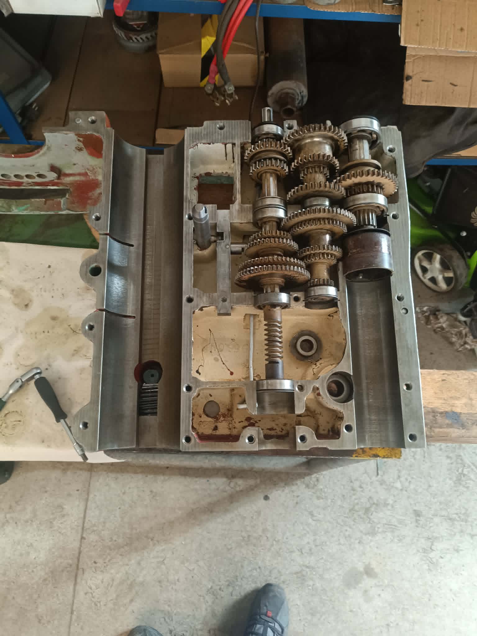

Tak, A JE TO :lol:
uz aj vycistene
uz aj nove loziska, a zavrete, dufajme ze to pojde :D

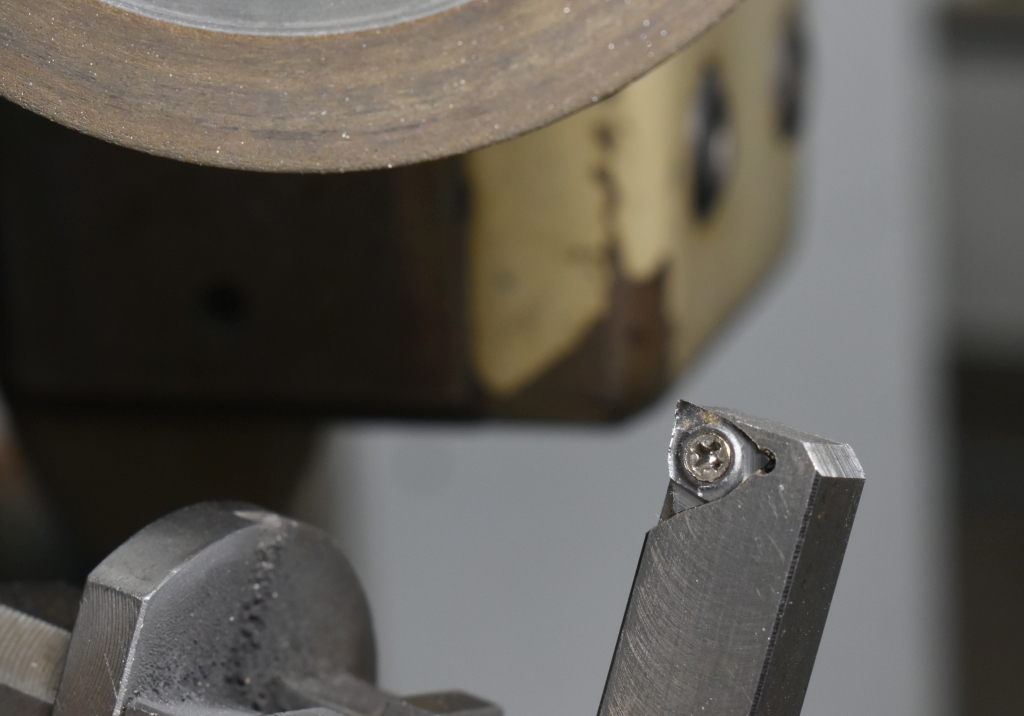

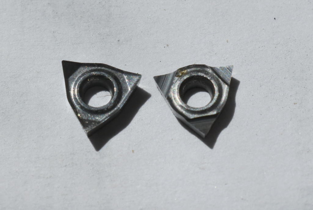

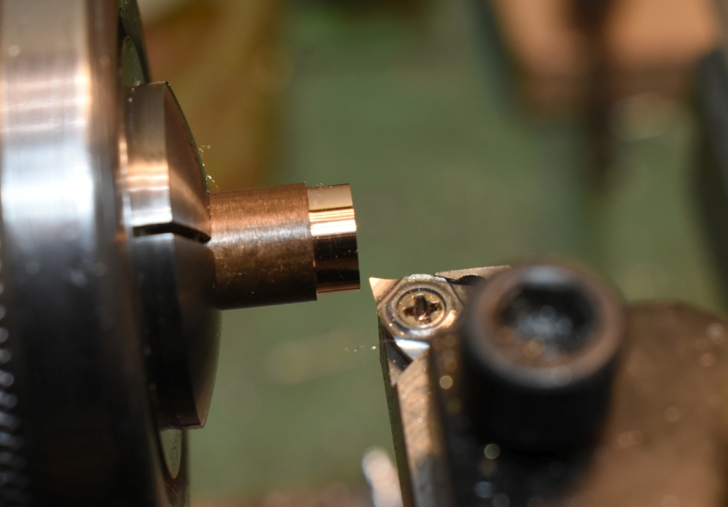

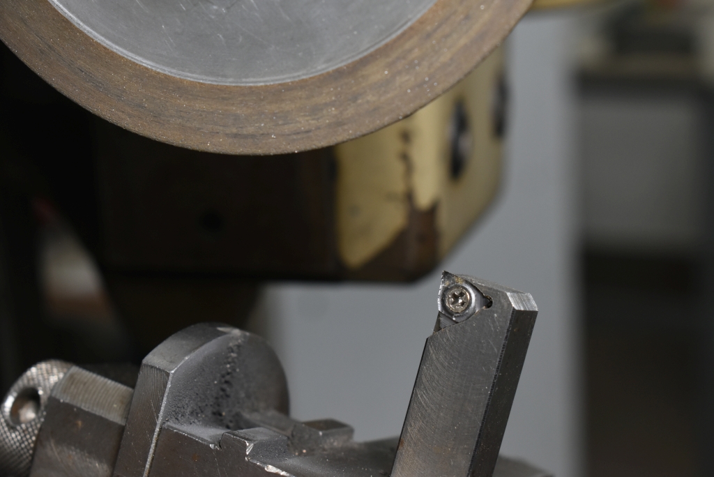

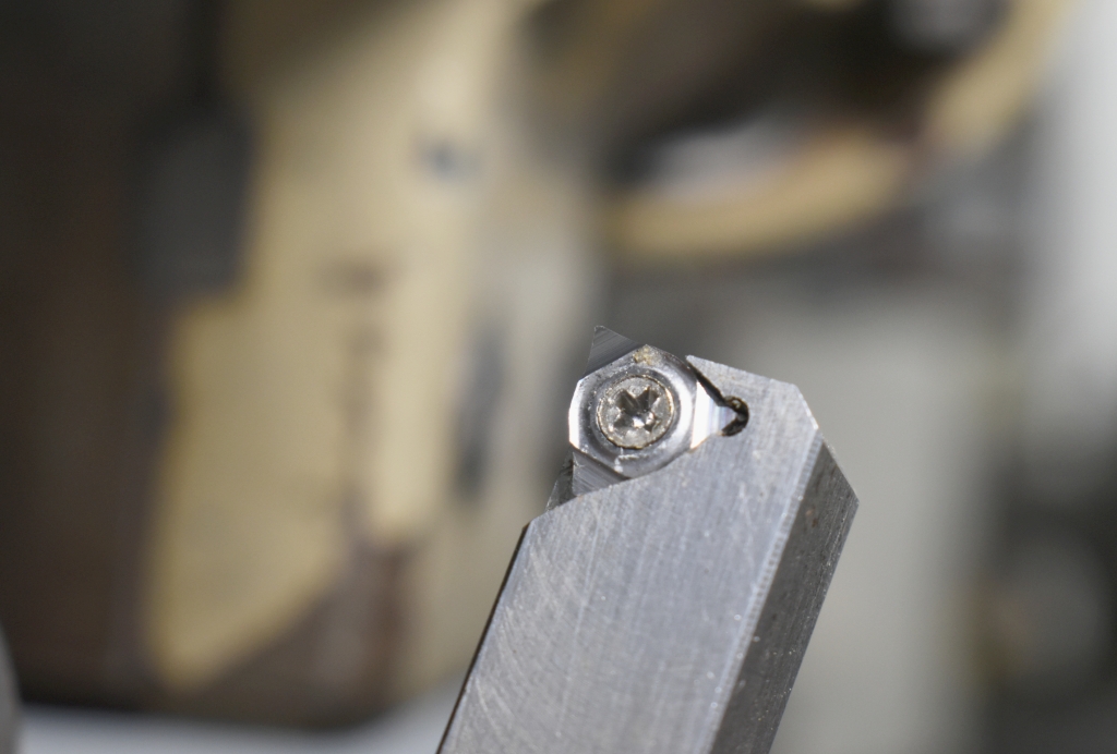

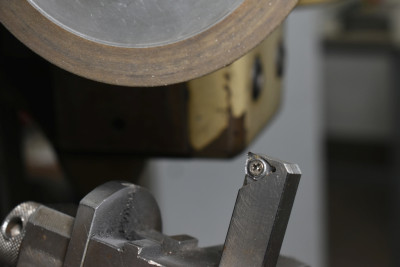

Normálně tohle nedělám, ale kdysi jsem koupil naprosto super plátky na barevný kovy a plasty od Waltera (někteří z Vás je ode mne v sadě s nožem možná mají) a bláhově jsem si myslel, že krabička, kterou jsem si nechal pro sebe mi vydrží a že až dojde tak seženu další. Minulý týden v krabičce poslední plátek a pak zjištění, že se přesně tahle geometrie v tomhle rozměru patrně u Waltrů už nedělá. No chvíli jsem si nadával, pak nakonec jednu krabičku hodně podobnejch sehnal v Německu, ale protože v krabičce zbylo asi sedm opotřebených plátků a u Waltera jsem viděl i plátky evidentně na čele broušený, řekl jsem si, že to zkusím přebrousit. Sice to už není ta původní geometrie, to prostě broušením nejde udělat, ale i z toho co se povedlo jsem nadšenej. Po brusu na dost jemným kotouči ještě řeznou hranu trochu přejedu diamantovou pastou malým filcovým kotoučkem. Závěrečné testování na červeným bronzu .... absolutně bez problémů hloubka řezu 0,005mm a tedy v pohodě přesně osoustružím setinu z průměru. To jsem dával s původní geometrií novým plátkem. Takže spokojenost ... zrepasováno celkem 21 břitů (7 plátků) přičemž asi na třech byl odstíplej hřbet takže ty už budou jen na méně náročný věci.
