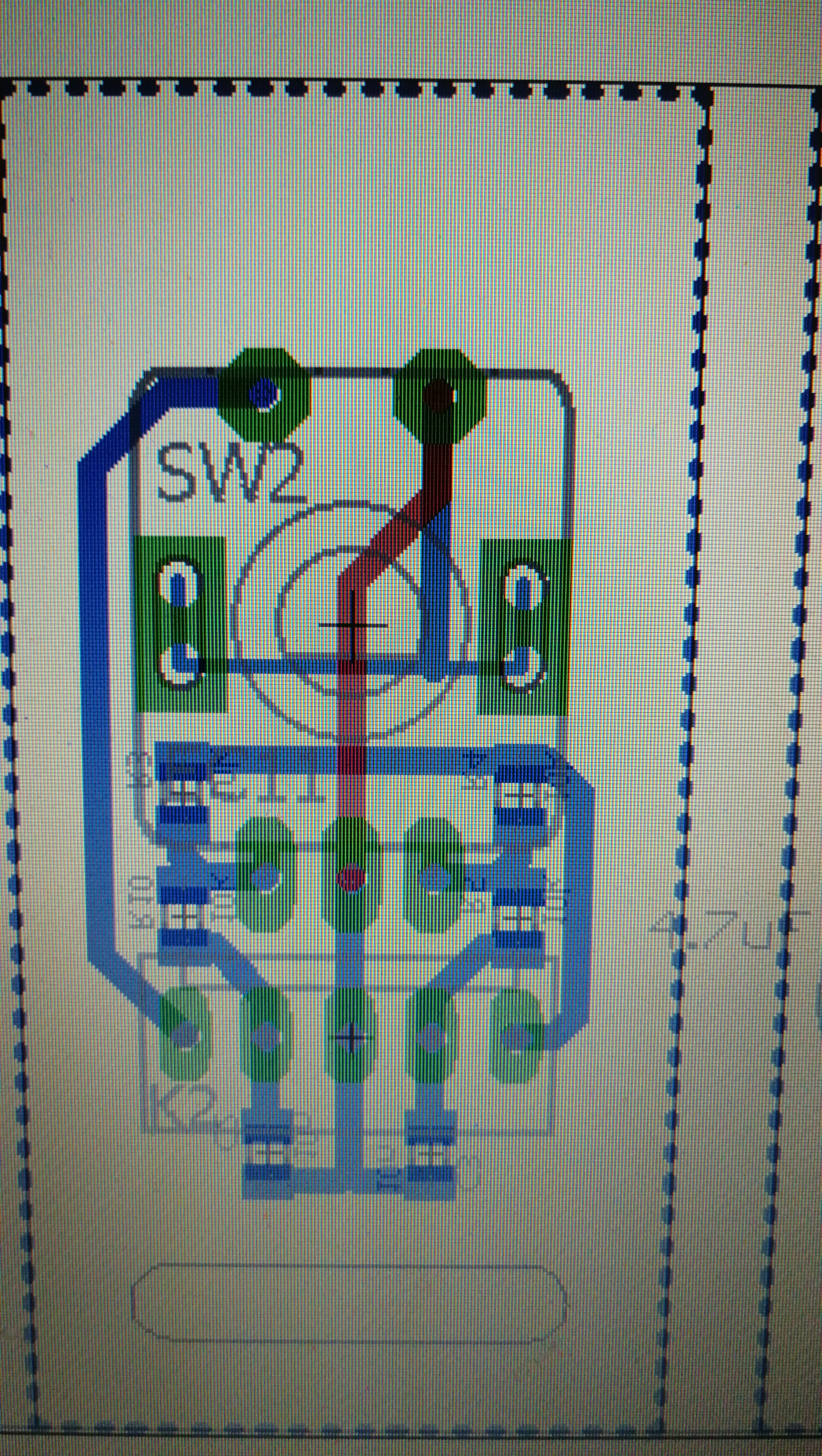

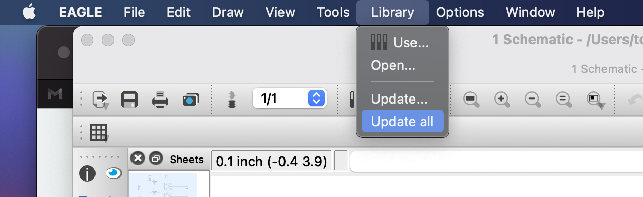

Tak stejně mám problém - mám vytvořenou součástku, ale když jí dám na desku je jiná - má jiný footprint, přesto, že v knihovně se ukazuje správně.
Nechápu ...
Library / Board
Library / Board
Příspěvky: 9594
23. 2. 2021, 8:34
Možná v Board nabídka Library - Update... příp. Update all.

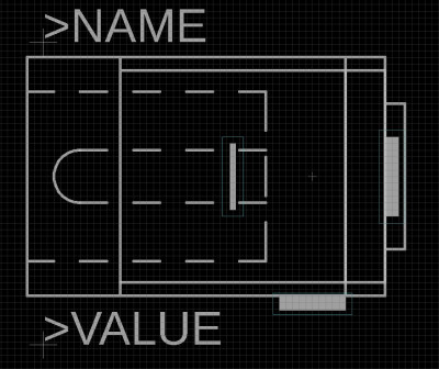

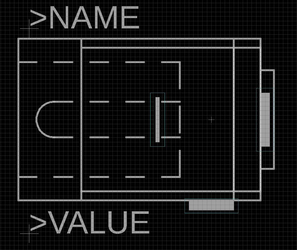

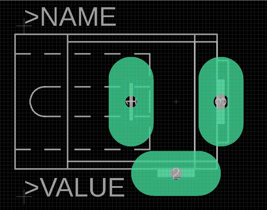

Mám další dotazy - je to k vytváření footprintu do vlastní knihovny.
V původní knihovně jsou pro přívodní konektory malých napětí definovány PAD s vrtáním, které odpovídá jen tloušťce plochého přívodu.
Pod nimi ve vrstvě 46 milling je naznačen skutečný rozměr plochého přívodu (tenká modrá čára).
Je to tak správně?
Už jste někdo zadával JLCPCB plošný spoj s takovou součástkou?
t256
Příspěvky: 3021
28. 1. 2022, 4:29
Ono to v eagle ani jinak udelat nejde. U jlpcb pisou ze mas uvest do poznamky, ze chces prokovene drazky (plated slots). Ale pak tam zminovali neco o tom, ze objednavky s poznamkami dyl trvaji a mi se nechtelo s tema drazkama drbat v knihovne, tak jsem na ten napajeci konektor dal velke kulate diry, vyplnil je cinem a neni s tim zadny problem. Ale vyrobit to jde, pokud neni vyhnuti.

t256 píše: 28. 1. 2022, 4:29 Ono to v eagle ani jinak udelat nejde. U jlpcb pisou ze mas uvest do poznamky, ze chces prokovene drazky (plated slots). Ale pak tam zminovali neco o tom, ze objednavky s poznamkami dyl trvaji a mi se nechtelo s tema drazkama drbat v knihovne, tak jsem na ten napajeci konektor dal velke kulate diry, vyplnil je cinem a neni s tim zadny problem. Ale vyrobit to jde, pokud neni vyhnuti.
Máš zkušenost jak delší čas si řeknou?

28. 1. 2022, 9:02
https://support.jlcpcb.com/article/68-i ... r-ordering
4. Plated edges/ slots( no longer than 6mm)
If there is any edge plating needed, or any plated slots are needed, please make sure that is not longer than 6 mm, and make a note about it when you place your order, or we can not make it for you. If there is no any note about it, then we will make it with the normal process.
Pokud máš na desce i nějaké neprokovené frézování, tak bych udělal 2 frézovací Gerbery - pro prokovené a pro neprokovené.
Pokud máš jenom to prokovené, tak je to jednoduché, frézovací Gerber bude jenom jeden.
A k tomu poznámka o prokoveném frézování.
Je to technologicky odlišný proces. Prokovené frézování se provádí na začátku celého procesu, neprokovené frézování naopak až na konci procesu.

Zdenek Valter píše: 28. 1. 2022, 8:05 V únoru budu zadávat další kousky a jeden bude s tímhle konektorem. Pak poreferuju.
Při zadání objednávky by mělo stačit v nastavení rozkliknout "Advanced options" položku "PCB Remark" a tam připsat poznámku "Plated slots". Zpracují to normálně, maximálně si řeknou majlem o potvrzení.
