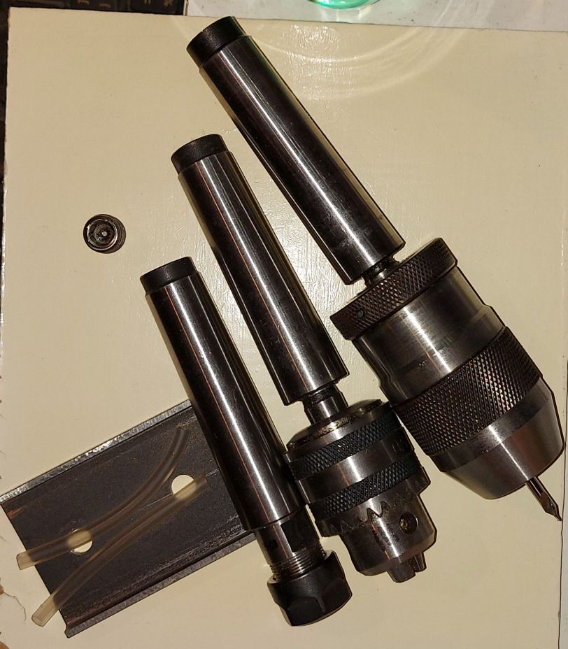

No pokud používá kužely s unašečem tak už to teď chápu, já mám trny MK2 se závitem a zašroubováním červíka M10 určuju kdy ten trn vyndám.
