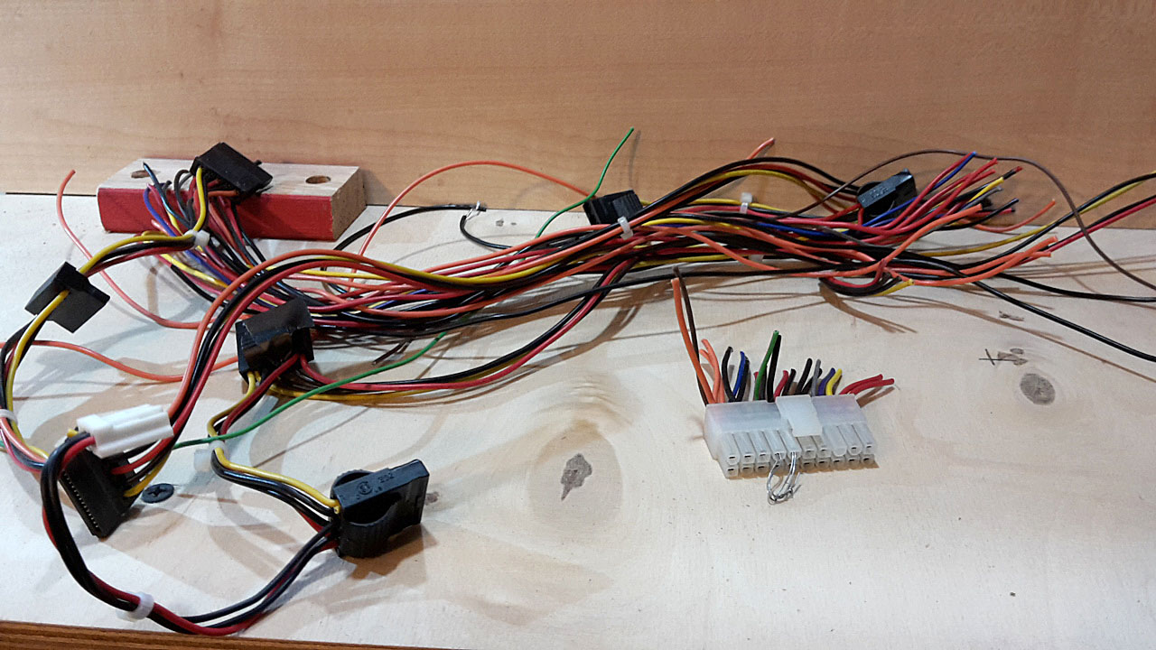

Vybastlil jsem si dnes ze starého ATX PC zdroje, co se mi povaloval doma, pěkný Zdroj pro RC nabíječku, co mám na Ni-Mh a Li-Pol baterky, ušetřeno min. 1.000 Kč :D :mrgreen: .. nic složitého, jen pozor na rozpojení dvou drátů vedoucích do jednoho pinu a spojení 4. a 5. pinu pro zapnutí zdroje na největším konektoru napájení desky - viz obrázky ... třeba někomu taky ušetří penízky za kvalitní zdroj:

TOHLE ZBYLO :D
TOHLE ZBYLO :D

Tomu "Hnědý a oranžový.." nerozumim. Vedou do jednoho pinu a přesto musej zůstat spojený, aby to fungovalo? To je zvláštní.

... je to asi chyták pro lamy, jinak si to neumím vysvětlit, dva dráty jsou zacvaknutý v jednom pinu, prostě pokud odštípneš všechny kabely, zdroj nenajede :D, ale pokud po odštípání nepotřebných kabelů spojíš zakrácený oranžový a černý (barevná kombinace se může lišit, ale jsou to jediné dva dráty do jednoho "chlívku") - zdroj po spojení 4. + 5. p. jede! ... ještě co se týká mýtu kolem toho, že se zdroj musí zatížit a pod., není pravda, novější zdroje není potřeba zatěžovat, zkoušel jsem zapínat bez zátěže a stále vše OK (podotýkám ATX, ale AT zdroj už snad nikdo nemá v chalupě :D)
