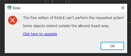

Tak se obávám, že jsem narazil na limity free verze.

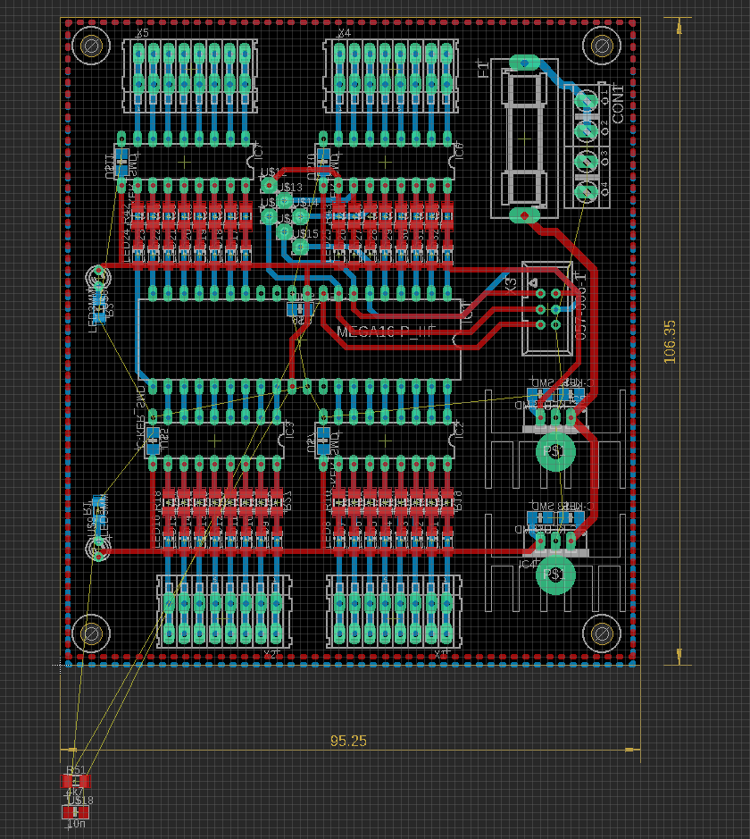

Udělal jsem návrh desky 95 x 106 mm.
Návrh jsem chtěl dneska dokončit přidáním dvou součástek a nešlo to.
Našel by se někdo, kdo by mi tam ty dvě součástky přidal a vygeneroval data pro jlcpcb?

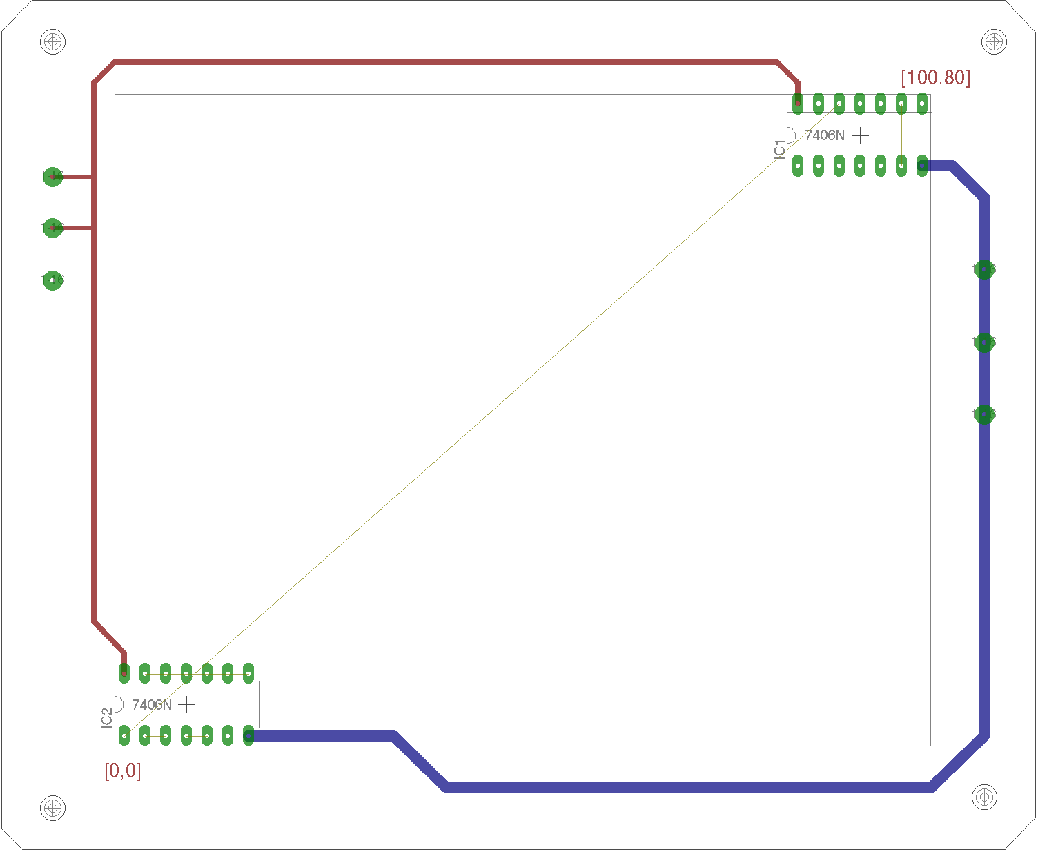

Ve free verzi můžeš případně udělat toto, jestli by ti to nepomohlo:
Součástky se musí vejít do obdelníku [0,0] - [100,80], ale třeba na díry a další prvky to neplatí, i spoje mohou přesahovat..

To mi nepomůže - já už mám návrh téměř hotový :-(

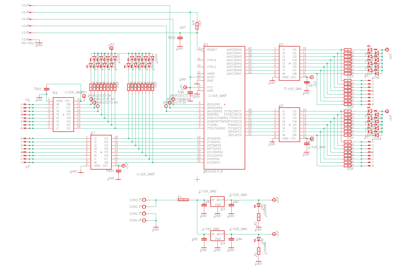

Tohle možná patří do rubriky "Když se nedaří".
Přidával jsem ošetření RESETu na Arduinu kondem a odporem. :-(

IMHO by to zmáčknout šlo (po orotování a posutí tak, aby součástky začínaly na [0,0], by to možná nemuselo být potřeba mačkat nějak extra moc), ale trochu práce by to bylo, no.. Když ti to někdo na komerční verzi změní, vyřešíš současný problém, ale zkomplikuješ si život do budoucna..

A chybaju tam elektrolity aspon par :D

atlan píše: 18. 2. 2022, 11:21 A chybaju tam elektrolity aspon par :D
To si nemyslím - je to napájeno z DC.
Popřípadě kam bys je dal?

Nevím - v popisu Free verze je že by to měla být plocha 80 cm2 tedy třeba i 40 x 200 mm.
BTW proč jsem dokázal navrhnout ten základ?
To ten limit nasadili teď někdy?

Tak s tím už nejde dělat nic !!! - je to prostě veliké a nedá se s ničím hnout :-(

Zdenek Valter píše: 18. 2. 2022, 11:39 v popisu Free verze je že by to měla být plocha 80 cm2 tedy třeba i 40 x 200 mm.
Aha, já používám starší verzi (v poslední verzi byl hodně ořezaný CAM, chyběl výstup do formátů, na kterých jsem závislý), tam je to imho čistě 100x80mm, tak to možnu změnili.
Zdenek Valter píše: 18. 2. 2022, 11:39 BTW proč jsem dokázal navrhnout ten základ?
Dobrá otázka. Limit je tam odjakživa, ale možná jsi jel v nějakém promo módu, kde jsi to měl prvních X měsíců bez omezení? Asi s novým majitelem přišla i změna marketingové strategie.
