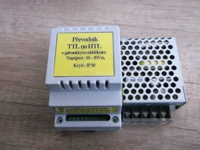

tak z te mesy udelaj vystup pro menic
v halu napis neco nezavisleho na systemu co bude posilat ven vystup pro zpetnou vazbu menice
jak ted ovladas menic?
mozna by slo rozdvojit vystup z encoderu
impedancne a proudove to asi vyjde ale nebude to uplne ciste vzhledek tomu diferencialu

chcel som to spraviť mesou, ale mám k dispozícii len výstupy pre 4-tú os a klasické OUT
4-tú os nechcem obetovať - čaká pod ponkom. A tie OUT nemajú nikde popis, či zvládnu 13kHz. Výstup je 24V, to by som zas musel prispôsobovať. Takže ten prevodník je asi jednoduchší, otázna je cena. Zas je to riešenie, čo nacvaknem na lištu, dopojím káble a ide sa.

Ten menič je OmronVarispeedF7 a takúto vychytávku nepozná. Má len vstup na pulzy na spätnú väzbu.

už sme to spomínali v retrofite sústruhu a preto to chcem spraviť poriadne. Myslím, že takto by to mohlo fungovať dobre.
prevodník dá meniču info o skutočných otáčkach a on v rámci closed-loop reguluje.
pôvodne uvažovaný snímač z ABS z auta sa dostal na neprístupné miesto (keď som domontoval mašinu), servis by sa nedal robiť žiadny a prevodník je treba aj tak.

Prevodník je už doma, už sa len doliečim a šup s ním do stroja. :D

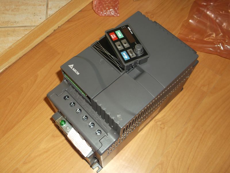

Dnes prišiel nový menič vretena od Delty. :D

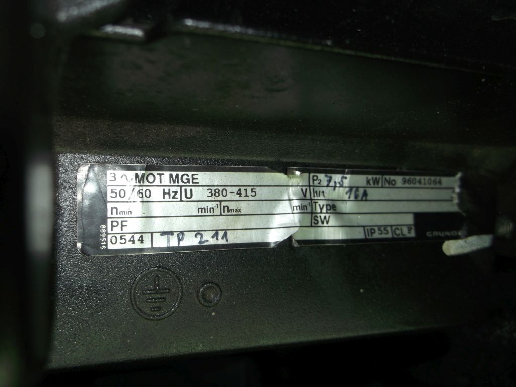

Snažím sa rozchodiť polohovanie vretena a následne ATC.
Momentálne použitý menič Omron je nevhodný, preto som objednal nový od DELTA. Prišiel, ale typ bez spätnej väzby. Menič idem vymeniť, s tým nie je problém.
Problém je s motorom. Myslel som si, že mám motor Grundfos - je to napísané na štítku.
zistil som, že grundfos motory nerobí a štítkové údaje sú k bohviečomu, možno ku čerpadlu. Poradí mi niekto ako identifikovať motor - výkon a prúd a aký menič potom zvoliť?
na štítku je 16A, ale podľa tabuľky pre zapojenie 3x230V je prúd cca 24A.
https://www.google.sk/url?sa=t&rct=j&q= ... Vw&cad=rja
Podľa rozmerov to vyzerá na typ MG132SC2-H3 s výkonom 5,5kW.
Na celý problém som prišiel, keď som chcel identifikovať tepelnú ochranu motoru TP211. Nedarí sa mi zistiť aký je to typ- termistor?
