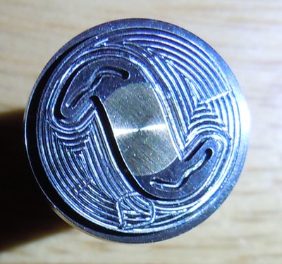

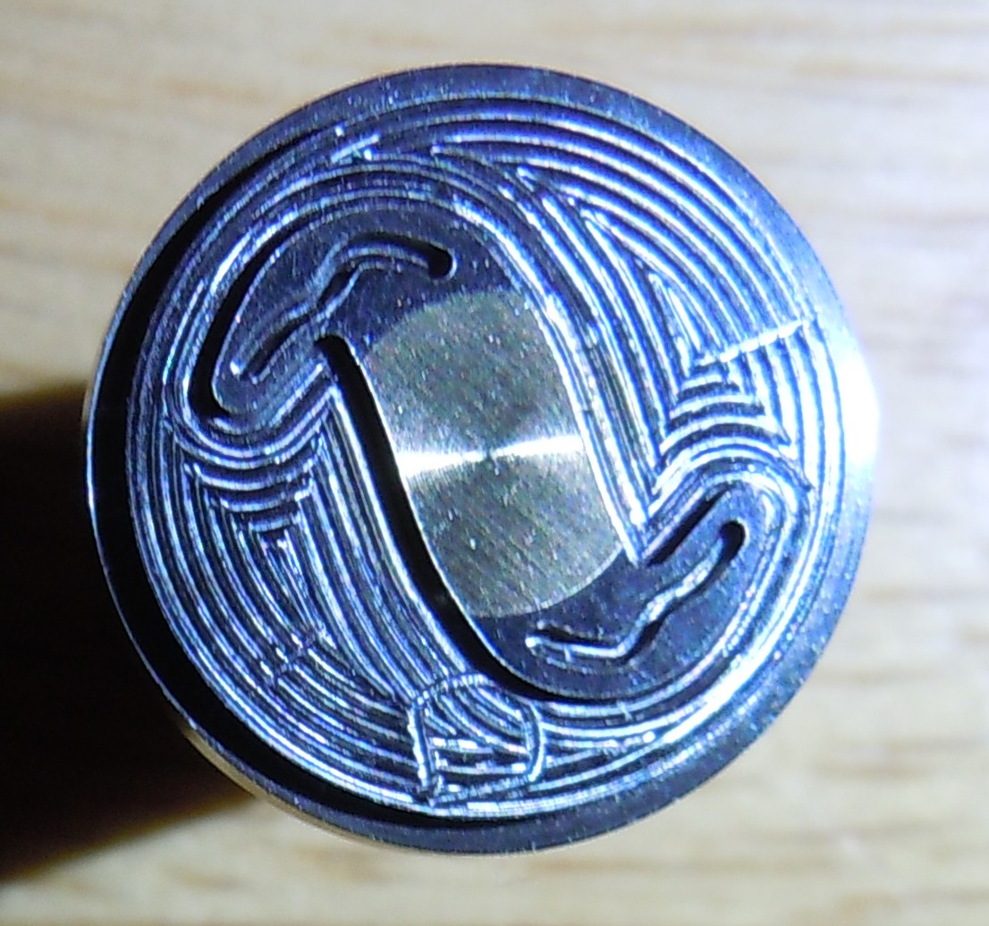

Tak jsem zkusil frézovat tříbřitou 0,5mm válcovkou do nerezu 17 240. Vyhruboval jsem to šestkou a dvojkou, na čisto 0,5. Drážky jsou široké 0,6mm do hloubky 0,4.
Průměr tvárnice je 12mm. Točky frézy 0,5 18000, posuv 70mm/min. Hloubka špony zbabělých 0,01. Chtěl jsem mít pěkný povrch bez schodů po hrubování, tak jsem dno přefrézoval po obrobení boků 0,5 frézou, bohužel po půl hodině frézování na maximální otáčky se mi vřeteno teplem prodloužilo a konečná špona byla trochu větší, než jsem plánoval. Odhaduji 0,03. Fréza to zvládla ale povrch nic moc. Měl jsem na to myslet a zvednout nulu o 0,02mm. Jenomže tohle se těžko odhaduje.
