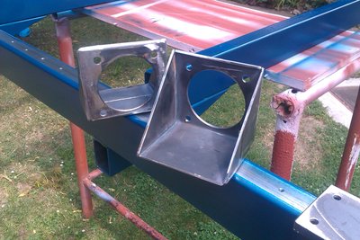

Pane jo, to je fakt monstrum.. Moc místa na běhání kolem ti nezbylo :)
Btw. co bude todle:
Nějaká police?
Re: PlugMa V2
Napsal: 16. 7. 2013, 2:20
od Patres.I
Miesta je dost 4,5x4,5m :) len uz je tam jedno cnc a este do buducna plánujem niake projekty,tak preto to miesto :)
PS : nie policka ale základ stola ,srobuje sa kazdy jokel na konstrukciu ,to znamena ze ked bude nerovny ,ked sa bude presne doladovat tak sa bude podkladať a doťahovať :)

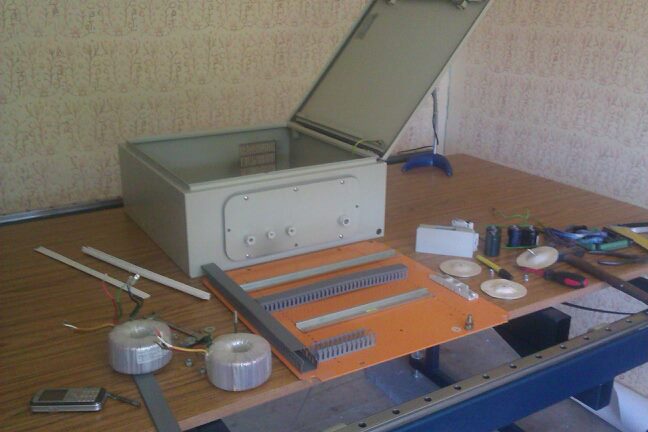

Tak ten EM806 vyzera nadejne ,hah :) Akurát robím elektroskriňu ,umiestnujem zdroje ,dúfam že v piatok prvé šponky :)
Este sa chcem opýtať že kde by mali ísť tienene kable ,aby som to nemusel časom prerabať ,diky

cau
tienene kable daj z driverov do krokovych motorov

mirenc píše:cau
A k limiťákům případně jestli tam plánuješ i nějaký sondy taky. Ono to má v podstatě smysl na jakymkoliv kabelu, kterej nevede čistě stejnosměrný napětí. Silové mohou produkovat rušení, signálové být rušeny (nebo taky rušit)..

Dakujem ,tienene kable dám k motorom od driverov ,
Koncové spínače už mám nahodené a chcem ích zapojiť ako spínacie ,teda všetky do jednej vetvy ,je to spravne riešenie ?
