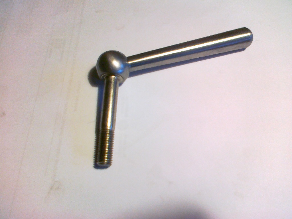

Tak soustružek SN 20 zase dostal nový díl (chybějící), šroub zapevnění suportu. Snažil jsem se přiblížit originálu, i když podle informací od člena "soustružník", má originál závit M12, je delší a přímo zavrtaný do kulové hlavy. Výkres jsem hodil do tématu "Sustruh SN 20 MAS". Mám vždycky radost, když se stav stroje zase podaří přiblížit originálu. A.
