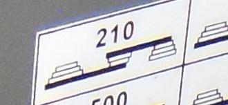

Miltech píše:… Z toho vyplývájí poměry na řemenicích. Chci-li otáčky na sklíčidle (univerzálce) třeba 150, tak poměr řemenic musí být 10 : 1. Dobré by bylo použití původní malé řemeničky na motoru a plochý řemen, ale musela by se zabezpečit řemenice proti sklouznutí řemene a nebo použít ozubený řemen, …
Nešel by ten převodový poměr (aby motor točil nad 1500) řešit ještě jednou meziřemenicí? Zástavbové místo by tam na ní dle originálního řešení být mělo. Otázkou je, jestli byla (nebo její hřídel) nějak rozumně uložená, aby šlo využít již hotového.
Re: Co jste dneska bastlili?
Napsal: 29. 2. 2016, 8:37
od Miltech
To by šlo, ale původní "meziřemenice" byla uložena kyvně a vzhledem k nevhodnému způsobu napínání obou řemenů odtlačováním motoru docházelo k nedostatečnému napnutí řemenů. Pračkový motor má značný výkon a v tomto případě docházelo k prokluzu řemenu, proto jsem "meziřemenici" zrušil a klasický klínový řemen nahradil řemenem, který má na vnitřní straně ozubení a dobře obepíná malý průměr řemenice. S vyřešením lepšího napínání řemenu je i toto možné. Mě šlo hlavně o výkonový test pračkového motoru s ohledem i na jiné využití. Potvrdily se i minimální otáčky motoru a od toho je třeba vycházet při dalších úvahách při využívání pračkových motorů.
