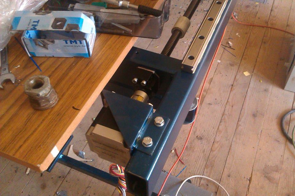

Akurát som dokončil drievri a skušam ako sa mašinka hybe :) Aké by ste mi doporučili krokovanie ? také optimálne :lol:
Trapéz ma stupanie 4mm :) Zatial mam nastavené 1600.

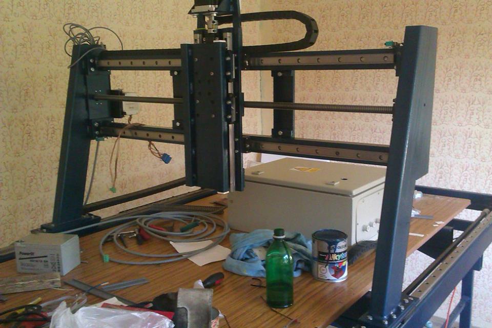

cé en céčko je na 90% hotové ,zapojene koncaky ,indukčáky ,vsetky osi funkcné ,prvé testy zatial také že X v klude točím 7000mm/min ,Z tiež (čo ale bude určite mene ) a Y ešte neskúšal ,snad dnes niake videjka ,zatial foto na kochanie :)

Prvé skusky :) 6.8.2013 o 02:00 rýchlosť 1500mm/mín :)
