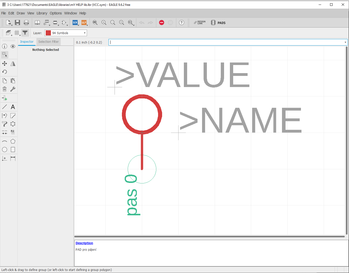

Další doraz na zkušené - mám vytvořenou součástku v knihovně - pájecí PAD.
Vkládám ho schématu a ukazuje se jen jeho hodnota Value ale ne Name - v mém případě se Name ukládá s dalším číslem v pořadí při vkládání dalšího PAD.
Rád bych viděl i Name abych mohl rovnou připojovat vývody konektru s odpovídajícím číslem jména a nemusel je postupně rozklikávat.
Co dělám špatně?

Nevim jestli jsem spravne pochopil co chces, ale v editaci symbolu klikni na info, pak na dotycny pin a co se u nej zobrazuje zvolis v poli Visible.

t256 píše: 2. 4. 2022, 5:20 Nevim jestli jsem spravne pochopil co chces, ale v editaci symbolu klikni na info, pak na dotycny pin a co se u nej zobrazuje zvolis v poli Visible.
Tak tomu nerozumím zase já - pájecí PAD jedna součástka s jedním pinem.
Je pravda, že v původním symbolu zobrazování Name nebylo.
Opravil jsem to, ale při výměně PACKAGE za nový opravený, se mi jméno stejně nezobrazí.
Nicméně jako vložený nový PAD mi NAME ukáže. :-(

Zkus hodit screenshot toho o co ti vlastne jde. Pokud ti chybi name nebo value cele soucastky (ne u jednotlivych pinu) tak v editoru symbolu nebo footprintu nekam vloz text >NAME nebo >VALUE a misto tohoto textu se ti pak bude zobrazovat prislusna vec.

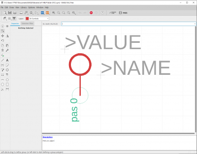

Šlo mi o to, zda lze zobrazit NAME když opravím symbol ve kterém původně nebylo.
To se mi nepovedlo na již umístěném PAD se schématu i když jsem zkoušel Replace
Upravený PAD a vložený PAD už jméno zobrazuje.
Symbol PADU:

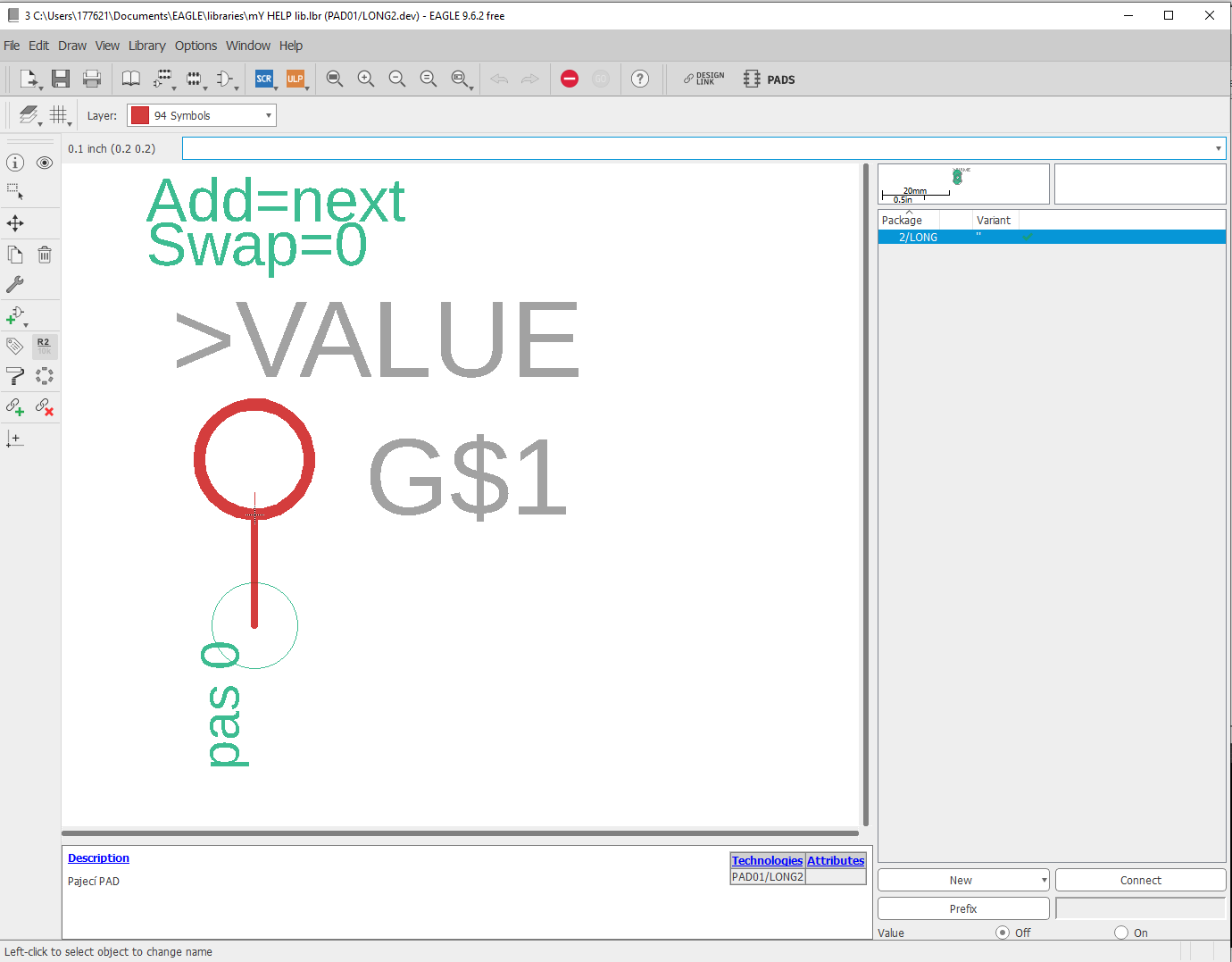

Porad nejak nechapu co vlastne chces delat a co ti nefunguje. Pokud jakkoliv upravis soucastku v knihovne a chces aby se zmeny promitly i do schematu/layoutu, musis upravenou soucastku aspon jednou znovu pouzit (pokusit se) ve schematu. Pokud si vzpominam, eagle se te nasledne zepta jestli chces akualizovat ostatni vyskyty dane soucastky ve schematu a ze mas udelat erc/drc a zmeny se pak provedou. Jen upravou knihovny se ve schematu nic nezmeni.

Nemusis nic pouzit, staci kliknut na update kniznice, bud vybrat konkretnu alebo vybrat volbu update all

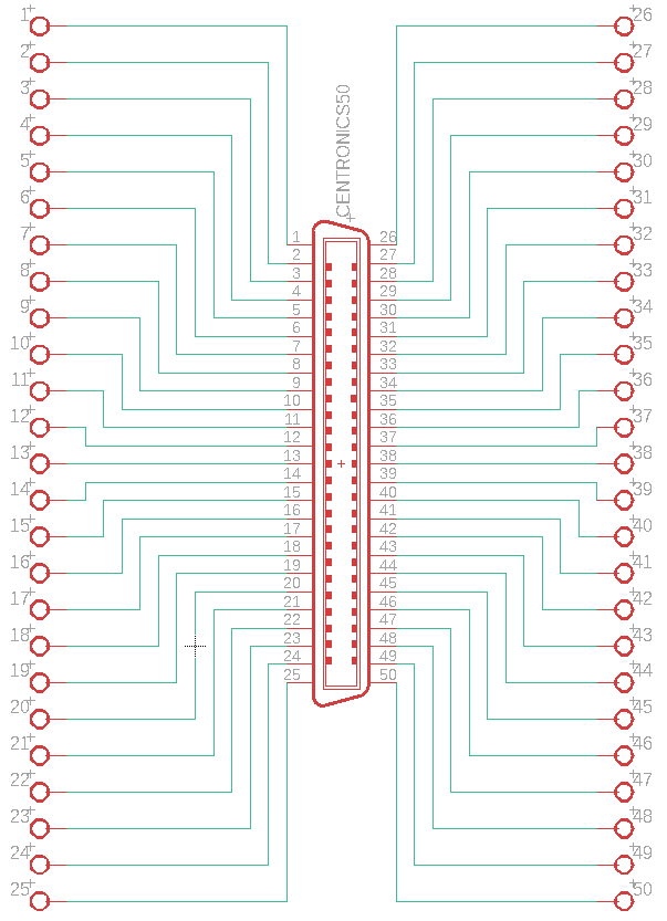

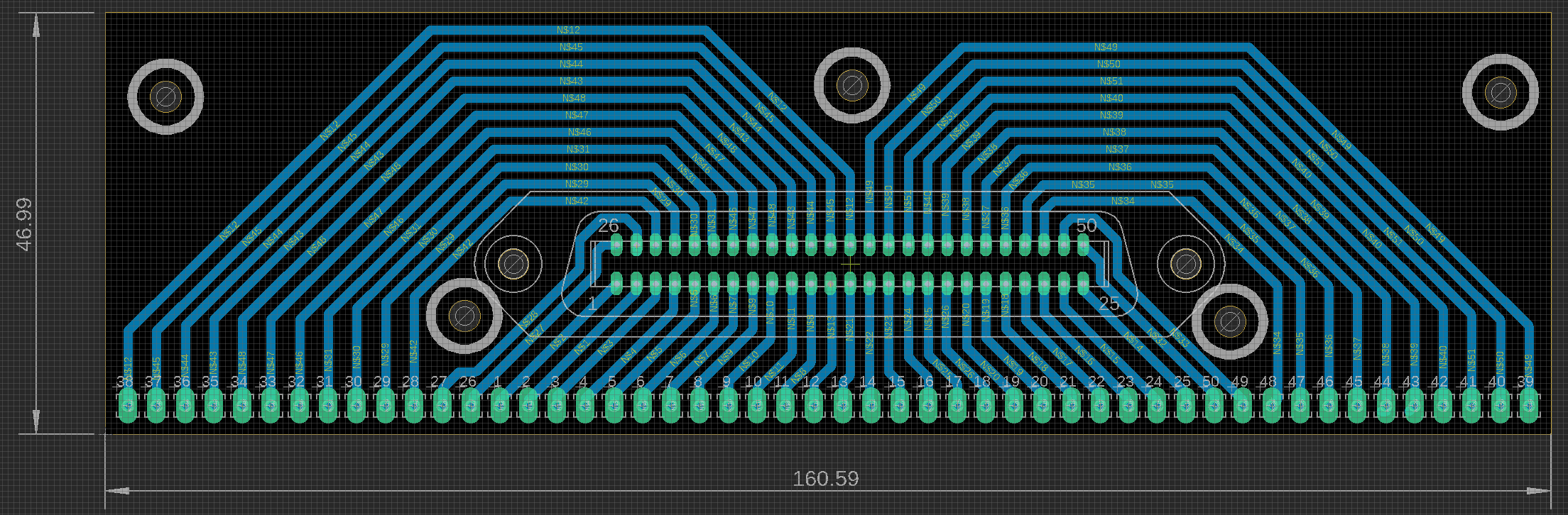

Já jsem vytvářel jednoduchý plošňák konektor Centronics 50 - pájecí body PAD.
Původně jsem měl v knihovně PAD se symbolem jen s hodnotou Value, která mi byla při tom návrhu ve schematu dost neužitečná.
Jen pro doplnění ve footprintu NAME mám.
Chtěl jsem rychle najít způsob jak do schematu přidat k PAD jméno, které dává číslo PAD a mohu ho tak jednoduše připojit na stejné číslo Pinu Centronics.
Provedl jsem to, že jsem v knihovně opravil symbol - doplnil jméno - viz můj obrázek v předešlém příspěvku.
Pak jsem zkusil provézt Replace package u jednoho z PAD ale bohužel nic se na tom původním vloženém PAD nezměnilo.
Na nově vloženém PAD se jméno objevilo :-(
Schema:

Plošňák:
