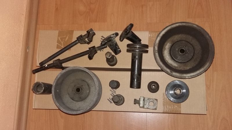

Dnes je pozitívny deň, prišli nejaké hračky. Na brúsku NUA25 som zohnal originálne príruby na kotúče, predĺženie, sťahováky prírub a ešte čosi, čo neviem na čo je.

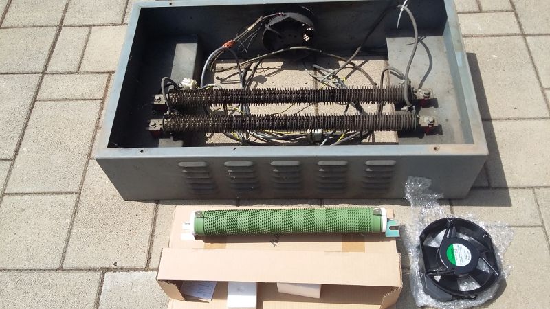

Na ARROW som objednal brzdné odpory na vreteno. Pri ladení som musel jemne pridávať regulátoru, aby menič nepadal na prepätie. S odpormi by to malo byť oveľa lepšie. A hlavne dobeh vretena pred výmenou nástroja chcel skrátiť z 10sekúnd na minimum.
Nové odpory sú menšie ako pôvodné, premýšľam či nespravím novú skriňu. Len trpím nedostatkom času.
17. 5. 2017, 9:06
r4cv píše:Nové odpory sú menšie ako pôvodné, premýšľam či nespravím novú skriňu. Len trpím nedostatkom času.
Ustřihnout 2 kousky plechu, do každého udělat 4 díry a získat tím za 15 minut redukci je určitě mnohem míň práce než nová skříň (při nedostatku času).

No veď tak to asi dopadne. Len teraz je frézka na mieste, kde sa pôvodná skriňa nezmestí, preto špekulujem.

práve som namontoval a zapojil brzdný odpor a je to paráda.
Ešte to treba dobre nastaviť, ale brzdný čas som skrátil z 10sek. na 2sek. Zatiaľ to nechám tak a pôjdem sa pohrať so spindle-orient.
