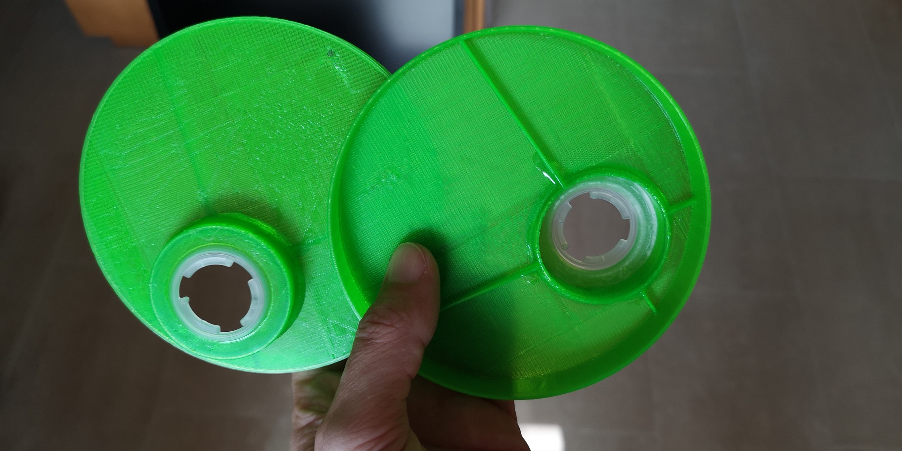

Někde se teď už musí vyskytovat dost těch filtrů s takovým výdechovým ventilem, myslím použitých. A právě tem ventil jen tak doma nevyrobíš. Po dostatečné desinfekci by se daly použít. Použít tak, že vytisknout základní díl masky, mimo jiné se závitem pro filtr, tavnou pistolí přilepit ventil. No aby to těsnilo kolem nosu apod. použít těsnění do oken. Šroubovací filtr plnit čím se dá. Žádná velká věda pro... Berte to prosím jako námět pro diskusi/přemýšlení. Pro odlehčení, Bobik nám každému naskenuje ksicht a ani to těsnění nebude třeba. Nejslabším místem masky bude právě to těsnění.

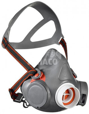

Ešte pár rokov dozadu bol na každej škole, obecnom úrade alebo v pivniciach bytov CO kryt, plný masiek a filtrov MOF. Neviem síce akú úroveň ochrany poskytujú tieto filtre, ale som si istý, že je to omnoho lepšie ako rúško ušité zo starej plachty. Stačilo by vyrobiť masku typu Scott Aviva 40 / MSA Advantage 410, ktoré fungujú s klasickými 40mm filtrami.

To je ten Scott. Inak v minulosti niečo podobné vyrábala poľská firma Maskpol (robili aj armádne MP5), to bol trochu jednoduchší design - Maskpol MP21/1. Telo zo silikónu a pár ventilov. Výhoda týchto respirátorov je, že tam našróbuješ poriadny 40mm filter.

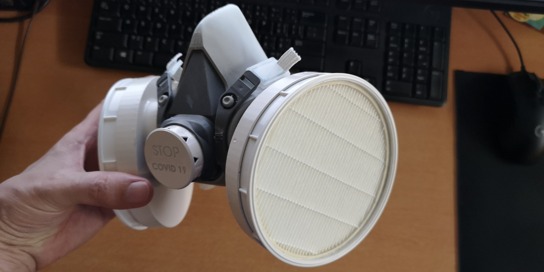

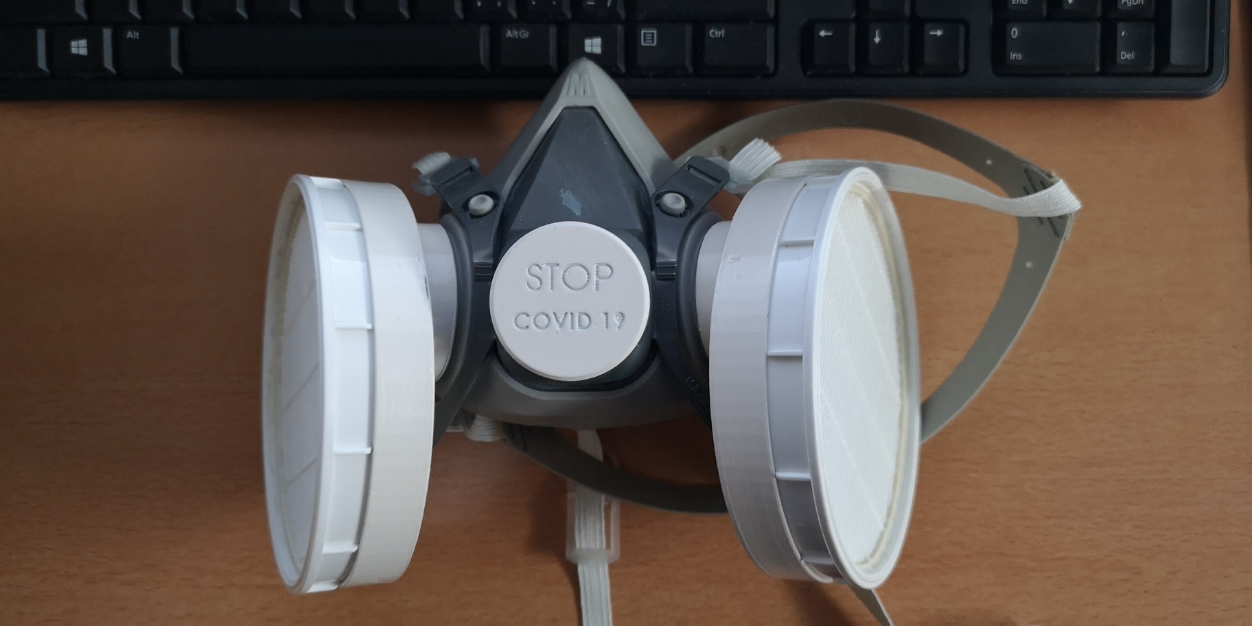

Klasické filtry jsou hrozně malé a moc dlouho nevydží tak jsem to rozhodl přepracovat.
HEPA 13 - propustnost částic by měla být lepší než FFP3 a vhledem k ploše tam bude rychlost vzduchu nepatrná.
Na výdech jsem dal taky malý filtr aby to něšlo přímo.
Počítám že až vše odezní můžu s tímto brousit hodně dlouho než to zanesu.
