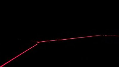

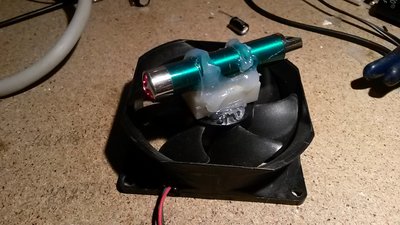

bastl
bastl
v provozu
v provozu
Sice to neni cnc ale muze se to nekomu hodit.
Improvizovany laser nivelacni pristroj (kdyz se pridela k vodovaze)
Potreboval jsem po obvodu zdi celkem presne navrtat diry a protoze jsem linej tak jsem vymyslel tenhle bastl :-) .
Re: Co jste dneska bastlili?
Napsal: 3. 5. 2016, 8:37
od Thomeeque
He he, pěkný! :)

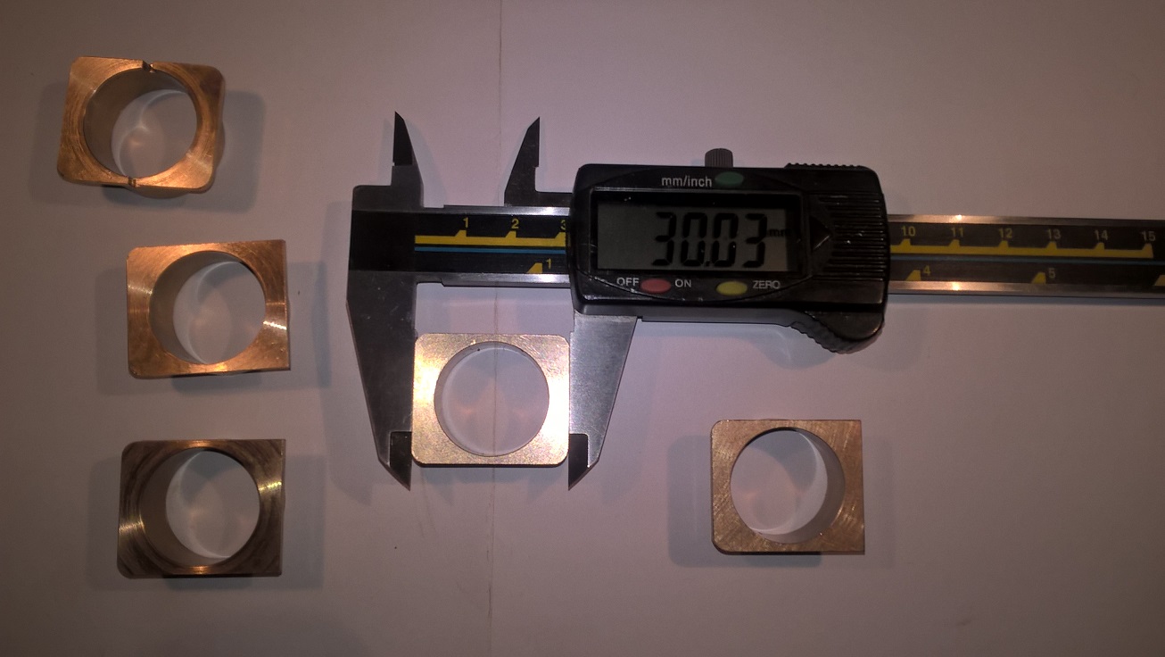

soustružení před 14 dny, frézování minulý týden, hlavně o víkendu. Frézoval jsem to na číně FP-25, není to žádný zázrak, ale +/- 0,02 se tam dá dobře dosáhnout. Na foto je posuvka, měří to volnou míru, kdybych se víc snažil, určitě bych to stáhl na nulu (posuvka ale taky neměří přesně, viděl bych to tak +/- 0,01).
Stále se tu objevují hlasy proti čínám, jasně, že to nemá tuhost, když to má 200kg, při větší třísce to drnčí, ale já to potřebuju na drobotinu, největší obrobek jsem tam měl dlouhý 200mm. Frézuje se na tom dobře (co bych za ty peníze chtěl víc) A.
