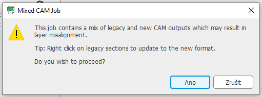

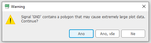

Narazil jsem na problém při genezi dat pro JLCPCB.
Nahrál jsem soubor z Eagle 7.7.
Plocha desky je větší než limit volné verze, při pokusu vygenerovat CAM data jsem narazil na problém.
Proto jsem se domníval, že nová verze CAM data s takhle velkou deskou nevygeneruje.
Hlásilo mi to toto:
Eagle problem 01.png (9.68 KiB) Zobrazeno 9553 x
Po dalším kliku to hlásilo toto:
Eagle problem 02.png (6.47 KiB) Zobrazeno 9553 x
Pri spuštění tohto JOBu se Eagle zasekl a přestal komunikovat
Na netu jsem si dohledal, že to je relikt ze staré verze, že polygon je tvořen spoustou čar.
Proto jsem vzal v potaz doporučení z prvního obrázku:
Po provedení tohoto fixu se data vygenerovala bez problémů.
Chtěl jsem se podělit o svou zkušenost.
Možná to někomu pomůže ;-)
