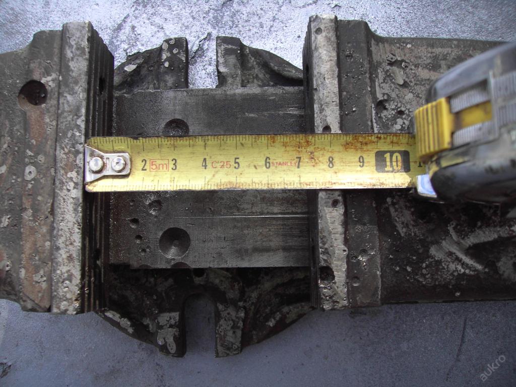

Nechtělo se mi utrácet za nový strojní svěrák, tak jsem použil nabídku z inzerátů. Téměř vždy jsou to předražené poškozené hrůzy. Jeden za pár stovek jsem objevil a repasoval.
