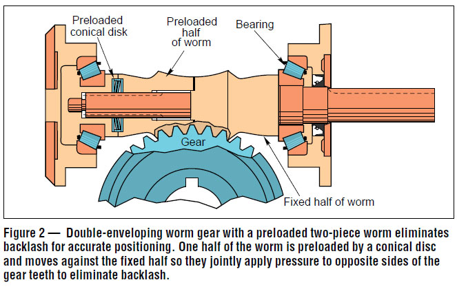

To je smutný když si místní hobbíci nedokážou udělat z obyčejný převodovky bezvůlovou s předpětím ,a to i když šmajdá kolo jak stará Blažková. :cry:
Schválně kdo z vás vymyslí 2-3 způsoby jak jednoduše udělat bezvůlovou šnekovku. :wink:

já si nechal u podobných převodovek na drátořezu rozpůlit šnekové kolo a stáhnul jej přez pružiny k sobě, musí se odladit tvrdost pružin, další možnost je rozdělit na hřídeli šnek a stahovat ty dvě půlky k sobě - jedna na hřídeli zajištěna a druhá na hřídeli s perem volně posuvná a tlačena k té druhé přez pružinu.

ještě je možnost dělené kolo přez pružinu vůči sobě pootáčet to jde vlastně i se šnekem

packa píše:...další možnost je rozdělit na hřídeli šnek a stahovat ty dvě půlky k sobě - jedna na hřídeli zajištěna a druhá na hřídeli s perem volně posuvná a tlačena k té druhé přez pružinu.
Mohl by jsi mi tuhle možnost nějak lépe popsat?
Příspěvky: 10269
7. 4. 2017, 7:51
Ještě takové zajímavé a jednoduché řešení -šnekové kolo a dva šneky paralelně ,ve zjednodušeném případě je jeden šnek tlačen axiálně pružnou podložkou a druhý natvrdo, tím vzniká předpětí (samozřejmě obě hřídele propojený ozubeným řemenem)

jova píše:
Dával jsem tu kdysi i obrázek ,musel bych ho pohledat.
Příspěvky: 10269
7. 4. 2017, 7:58
Tady - nezapomeň na doraz to rozpínání je třeba 0,3mm
