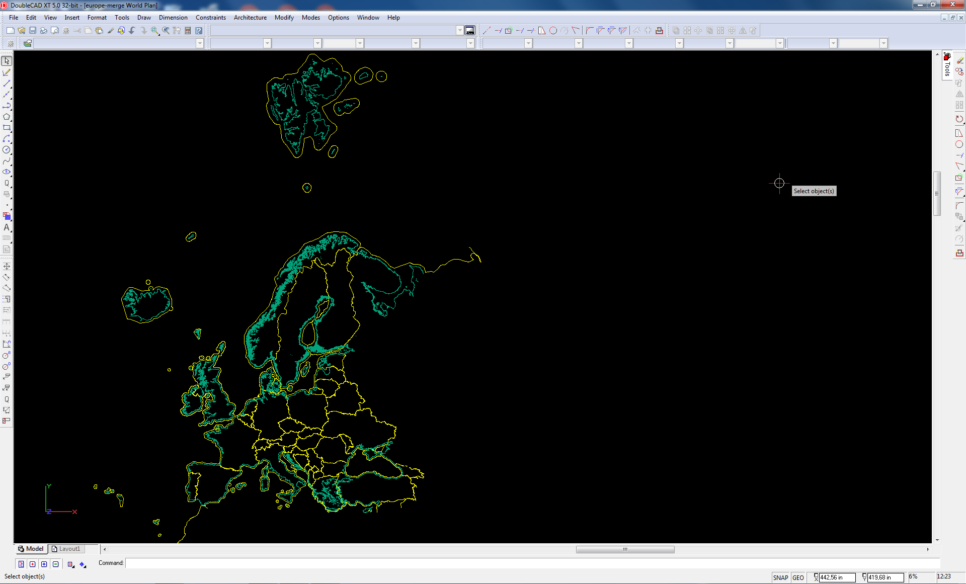

Dneska, včera, předevčírem.. :)
Re: Co jste dneska bastlili?
Napsal: 10. 7. 2016, 12:22
od prochaska
Pěkné ... ale k čemu se to hodí?
Napsal: 10. 7. 2016, 12:35
od Thomeeque
Je to pro luboše (export/konverze z http://www.openstreetmap.org" onclick="window.open(this.href);return false;), uvidíme, co si s tim počne.. :)
Napsal: 10. 7. 2016, 3:45
od RaS
a já si říkal, že jsi za tři dny prošlapal Evropu :D
