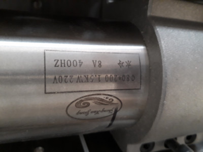

daj sem radšej foto štítka motora aj meniča
slezak77
Příspěvky: 1145
Registrován: 1. 6. 2012, 6:45
Příspěvek 22. 2. 2021, 1:40
Foto:

ok, to by malo sedieť :)
nainicializuj pre 400Hz: Pn32→3→SET
Pn02→50→SET
Pn08→10→SET
Pn09→10→SET
nič iné nemeniť :!:
a skúsiť provoz cez panel (RUN/STOP)
+ priebežne kontrolovať teplotu motora :!:
pred prvým spustením pre istotu overiť, či to tie zmenené parametre aj naozaj uložilo :!:
hlavne Pn12 → musí byť 400 :!:
ak nie je, zlyhala inicializácia !

Nastavil jsem přesně jak jsi psal. Pn-12 400.
Při prvním spuštění to hodilo chybu OC-r. Potom jsem najel od 10Hz nahoru do 50Hz a od té doby to jede v klidu. Vypnu po dvou třech minutách vypnu a zase zapnu a najede bez problémů.
Vřeteno studené.
Mám nějak pokračovat? Díky.
