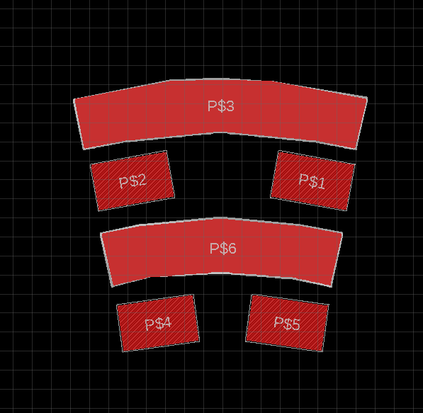

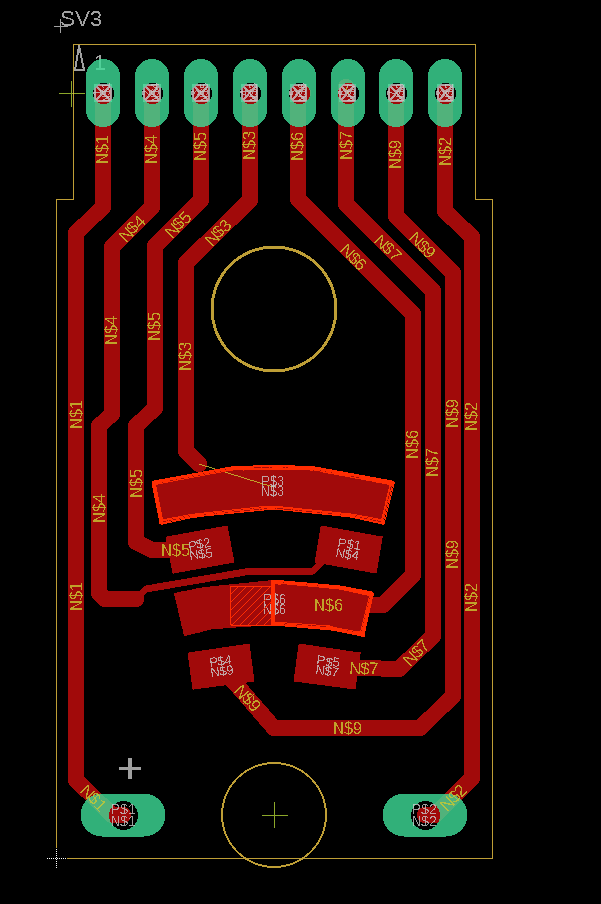

V knihovně Eaglu jsem vytvořil polygon okolo SMD PADu na tom samé potenciálu - bohužel pokud ho aplikuji jako součástku v Board na ni nedokážu přivézt Wire.
V druhém případě jsem dal polygony dva a tam ale jen polovina vloženého padu je nad ním.
K němu se wire přivést dá.
Co dělám blbě?
Co dělám blbě?
