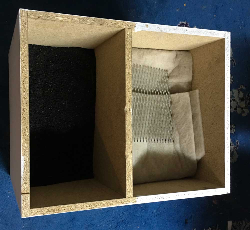

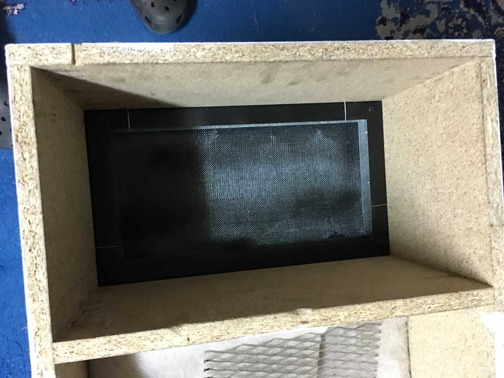

V posledním týdnu finišuju s novým laserem a tady je prachový a pachový filtr vč. odsávání. Vývojově je to asi pátá verze konstrukce, ale tato poslední je ověřena 4 rokama používání. Tlustou trubkou nasávám smrad z laseru, ten protáhnu přes 150 mm tlustou vrstvu vzduchotechnické vaty a spodem pokračuju do druhé části filtru. Tam od spoda vzhůru proženu přes 3 mm granule aktivního uhlí. Horní rámeček je o cca 3mm výš nad uhlím a tak má uhlí trochu vůli a nesesedá se jako při opačném tahu. Tloušťka aktivní vrstvy je 100mm (celkový objem uhlí 15l) Pak už jenom turbínový ventilátor a je hotovo. Bedna poměrně slušně tlumí hluk ventilátoru a tak to neotěžuje i při celodenní práci. :-)
A tady je pár obrázků:

... doufam, ze je to dostatecne nehorlave provedeni :lol:
Todle mame v kanclu https://youtu.be/7g8UHJWQZbE?t=19" onclick="window.open(this.href);return false; a ten maras, co stirame, stoji za to. Ale na tenhle prutok je to malo ucinne, chtelo by to poradne lapaci sito/sita.
