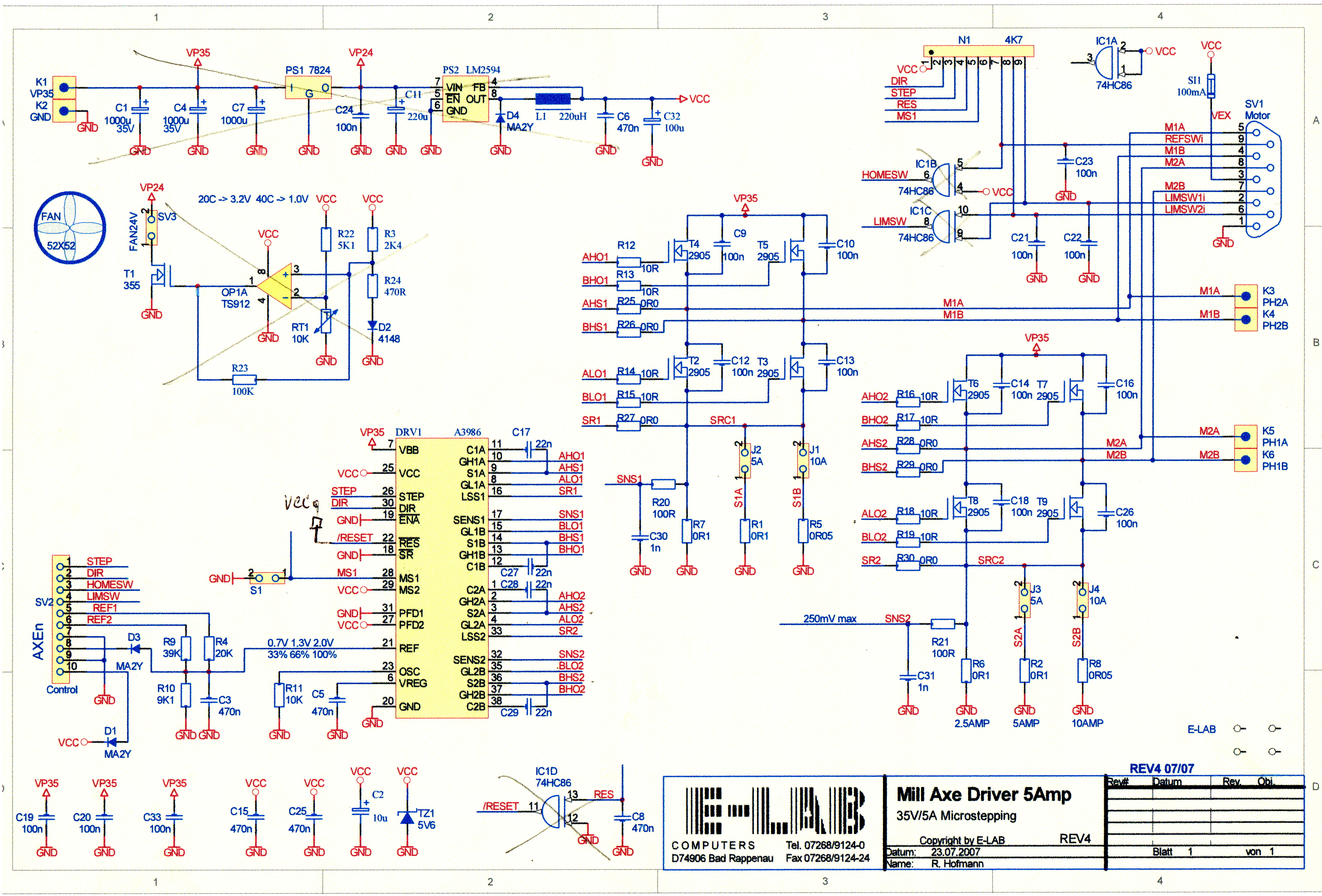

Právě před chvilkou jsem dokončil osazení mého driveru s A3986 a provedl základní test. Stav je takový že jsem použil zapojení dle mého schématu akorát jsem osadil pouze jeden bočníkový odpor na fázi s hodnotou 0.1R pro proud asi 2,5A (začněme pozvolna) a kondenzátor C5 je pouze 3.3uF/16V tantal (nechtělo se mi do GM
). Mám na to připojený motor který je určen pro proud 5A/fázi. Ani při 60000krocích za vteřinu a napájení 42V se obvod A3986 nedostal nad 38.2 stupňů C (měřeno teplotní sondou multimetru Fluke 179). Dokonce se zdá že při vyšší frekvenci leze teplota malinko dolů. Rozhodně se o něco víc zahřívá hliníkový blok sloužící jako chladič tranzistorů (první kus hliníku bez žeber 70x46x10mm co mi padnul do ruky
). Trochu mne zklamala filtrace zákmitů na vstupech sense. I přes to že jsem dal na pozice R28, 38 odpor 470R a na pozice C19,17 kondenzátor 470pF, zákmity se hodně omezili, ale stejně lezou přes hodnotu 1V. V první chvíli mne to vyděsilo, ale zdá se že tomu obvodu to zase až tak moc nevadí. V pátek budu pokračovat v testech v celku první dojem velice dobrý i když jednu chybičku jsem našel. O výsledcích a dojmech budu informovat později. Nažehlovací metodě výroby DPS třikrát zdar

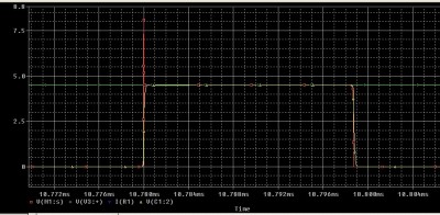

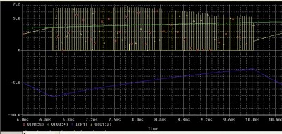

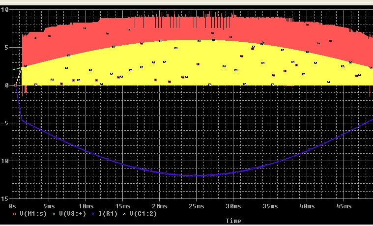

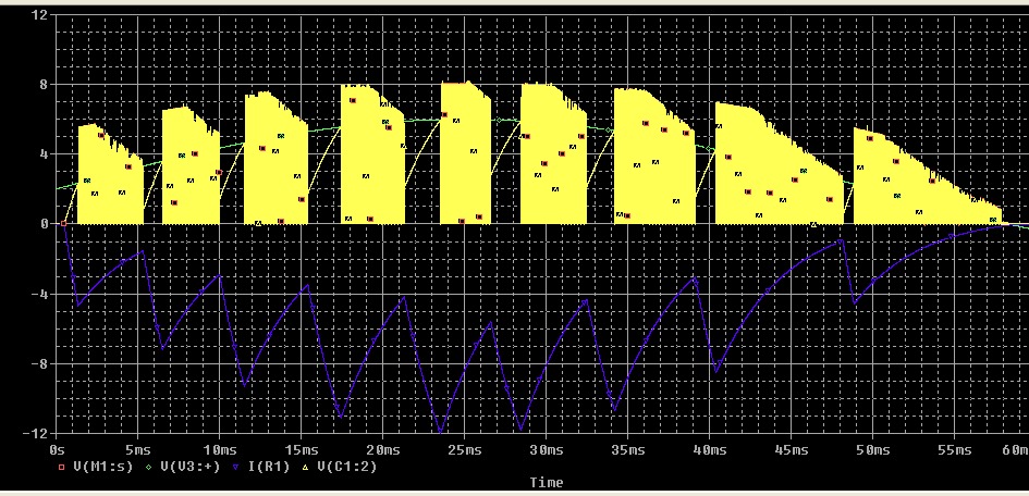

Pro lepsi predstavu jsem udelal simulaci (pro jednoduchost pouze jeden tranzistor a indukcnost s odporem(realna civka) plus snimaci rezistor a ridici obvod)
Na prvnim obrazku (Simulace01)je celkovy pohled. Cervenou barvou je napeti na snimacim rezistoru, zlutou barvou je vyfiltrovane napeti snimaciho rezistoru, zelenou barvou je pozadovany proud a modrou barvou je skutecny proud civkou (jen je uveden zaporne a ma dvojnasobnou velikost nez napeti)

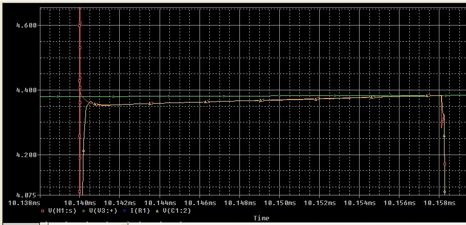

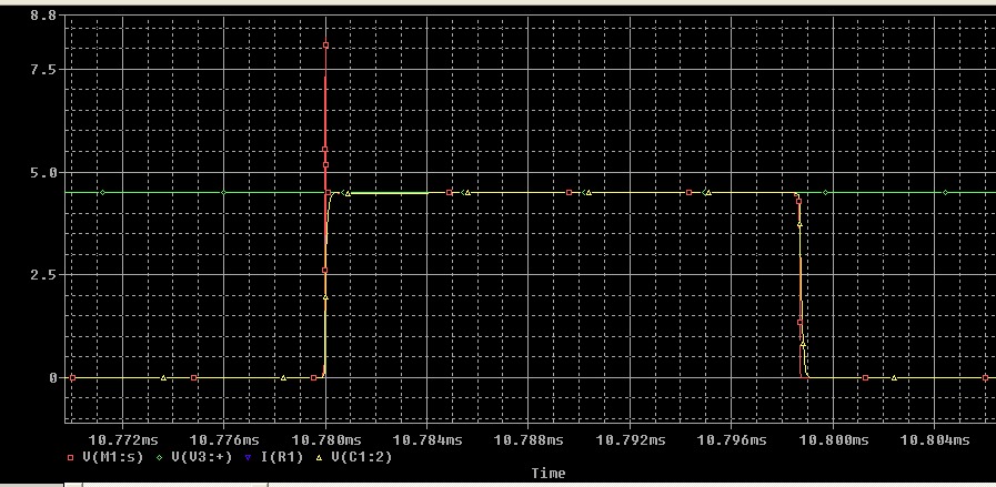

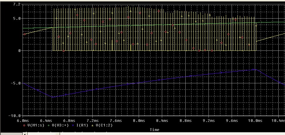

Na druhem obrazku (Simulace02)je priblizeni aby byly videt detaily ktere predtim splynuly v souvislou plochu

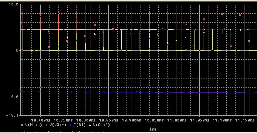

Na tretim (Simulace03) obrazku je jedno sepnuti

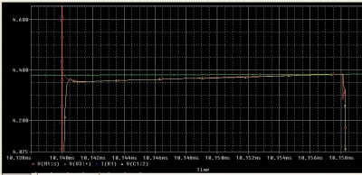

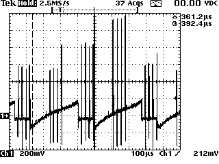

Na ctvrtem obrazku (Simulace05) je videt vrchol jednoho sepnuti. Je videt jak blizko je proud pozadovanemu a jak malo staci ho prekmitnout aby se regulace zhorsila.

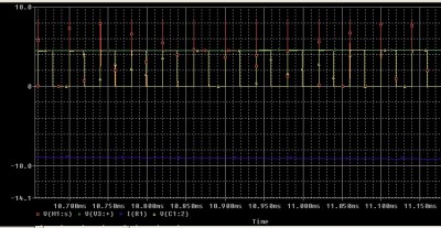

Na patem obrazku (Simulace06) je opet celkovy pohled ale je zamerne dan velice maly filtracni kondik. Je videt jak je zluta stopa (tady ta po spatne filtraci) odlisna od zeleneho pozadovaneho prubehu a jak se domrvil skutecny proud v civce.
Sesty obrazek (Simulace07) je detail teto hruzy.
Takze asi tak.......

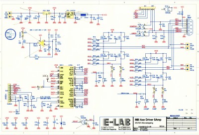

Mám čtvrt roku postaveno podle tohoto schematu ,https://shop.e-lab.de/product_info.php/ ... 7gm8nukn56
Chodí to bez jediného problému.

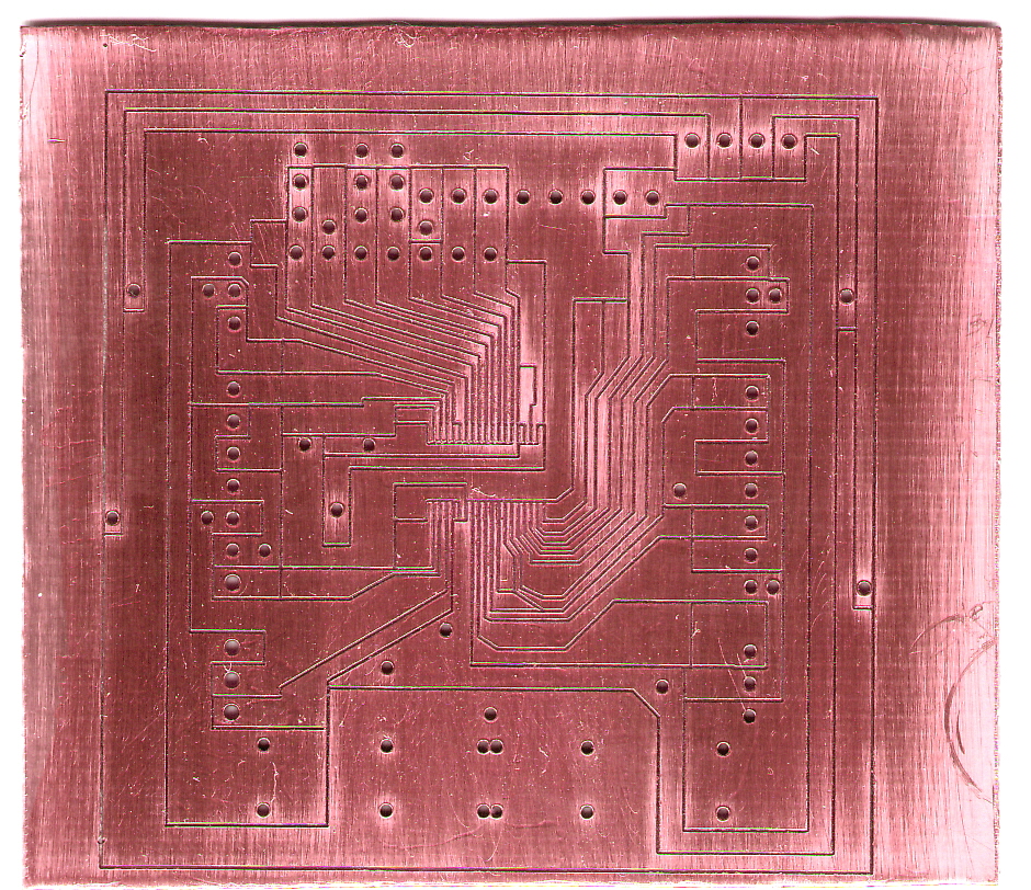

Vypada to pekne, mas i schema a osazeni na tu desku? Kjik12 píše:Gravírovaný tišťák.
Super, muzes jeste popsat seznam soucastek ktere jsi pouzil, co je v provedeni SMD, jake fety atd. a nahodou fotku hotoveho driveru? Diky Kjik12 píše:Schema bez zbytečných opiček.Jinak platí beze zbytku co napsal CZ_Pascal

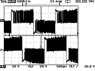

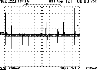

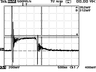

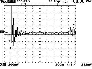

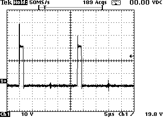

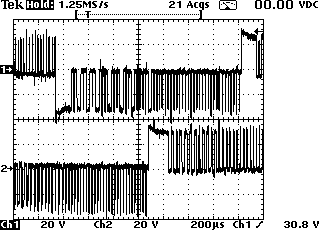

Slíbil jsem testování mého driveru a tak tady jsou výsledky. Obvod chodí velice dobře. Myslím že kdybych ho znal dřív tak bych si ušetřil mnoho času. Tranzistory IRFZ24 jsem vyměnil za IRFZ44 (přiliž se hřáli) přičemž jsem nechal odpory do Gate 39R a změnil jsem kondenzátory C1-4 na 22nF. Ke kondenzátoru C5 jsem přidal 10uF takže celkem byly všechny testy prováděny s 13,3uF na Vreg. Bočníkové odpory jsem měl o celkové hodnotě 0.05R (tedy pro provoz při asi 5A/fázi). Co se týče zahřívání obvodu A3986 nepřekročil jsem ani na chvilku teplotu 41 stupňů C. Tranzistory se také víc hřejí když motor stojí než když jede a to i když jsem motor zkoušel v režimu 1/4 kroku při 90kHz (a dokonce i když mám při zastavení Vref na 850mV a při provozu je tam kolem 1850mV). Nepříjemné jsou zákmity na sense kterých jsem se nedokázal zbavit a není je možné ani změřit neboť se kolem obvodu šíří emg. rušení. Vůbec se mi neosvědčili kondenzátory 100nF mezi Drain a Source tranzistorů. Obvod měl větší odběr a evidentně se o něco málo víc zahřáli jak tranzistory tak kupodivu i A3986. Zde dokládám několik osciloskopem zachycených průběhů.
- Přílohy
- 30V, 5A, 4 mikrokroků, motor stop, slow decay - napětí na vinutí
- real_002.gif (2.83 KiB) Zobrazeno 7276 x
- 30V, 5A, 4 mikrokroků, motor stop, slow decay - napětí na vinutí detail
- real_001.gif (2.83 KiB) Zobrazeno 7276 x
- 30V, 5A, 4 mikrokroků na krok, motor stop, slow decay - napětí na bočníku
- real_003.gif (3.12 KiB) Zobrazeno 7276 x
- 30V, 5A, 16 mikrokroků, 21000kroků/sec., slow decay - napětí na vinutí
- real_005.gif (3.89 KiB) Zobrazeno 7276 x
- 30V, 5A, 16 mikrokroků, 21000kroků/sec., slow decay - napětí na vinutí detail
- real_006.gif (5.16 KiB) Zobrazeno 7276 x
- 30V/5A, 1/4 step, 21000kroků/sec, slow decay - napětí na bočníku
- real_010.gif (4.7 KiB) Zobrazeno 7276 x

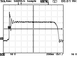

- Co chytí smyčka nakrátko udělaná ze sondy osciloskopu a položená na plochu DPS
- real_012.gif (3.45 KiB) Zobrazeno 7276 x
- Co chytí smyčka nakrátko udělaná ze sondy osciloskopu a položená na plochu DPS - detail
- real_013.gif (2.99 KiB) Zobrazeno 7276 x
Skoro se ani moc nedivím že jsem měl pravdu s těmi kondíky paralelně s tranzistory. Dělají tak nějak to co jsem si představoval že dělat budou. Sice chrání tranzistory před napěťovými špičkami, ale zárověň jim dávají více práce na to aby se s nimi popraly.
Jinak mi tak trochu chybí napětí na snímacím rezistoru po filtraci (tedy to co leze do "švába") To by bylo taky zajímavé vidět.
Co by stálo za pokus je také zkusit měnit frekvenci PWM. Ono těch 90 kHz je už docela dost a chtělo by to proměřit na nižších frekvencích. Mohlo by se to chovat trošku líp co se týká zahřívání driveru a i motoru.
Napětí co leze do vstupu Sense měřeno obyčejnou snímací sondou osciloskopu není moc odlišné od toho co je naměřeno na bočníku. Důvod je jednoduchý. Kolem celého obvodu se šíří emg. záření které jakékoliv měření ovlivní, takže se zdá že špičky prolezly i k IO.
Jinak frekvence PWM je ovlivněna Rosc. Při 10kOhm by podle DS. měla být někde kolem 46kHz (prakticky jsem naměřil 44kHz).
90kHz byla frekvence kterou jsem pouštěl do vstupu STEP abych vyzkoušel co to provede s teplotou při vyšších otáčkách. Používám motor který má vinutí hodně na krátko 0,6Ohm/fázi takže teprve při vyšších otáčkách pracuje klidně. To bude asi i důvod proč se driver zahřívá víc když motor stojí. Musí překonat zákmity které na vinutí vznikají a driver nemůže už více zkrátit délku minimálního pulsu. Tomu nasvědčuje i to že se při roztočení motoru zklidní i amplituda emg. rušení.
Myslím si že jsem udělal chybu v návrhu DPS protože jsem neudělal dost velké plochy kolem vývodů tranzistorů a tak je rušení silnější než by mělo být. Docela bych uvítal kdyby někdo zveřejnil svoje měření k porovnání. Nemá tu někdo podobné průběhy? Nepůjčil by mi někdo motor co snese aspoň 10A pro pořádný test (ten můj 5A se už při 7.5A hrozně rozpaluje a lezou z něj zvuky jako by se měl rozskočit)
