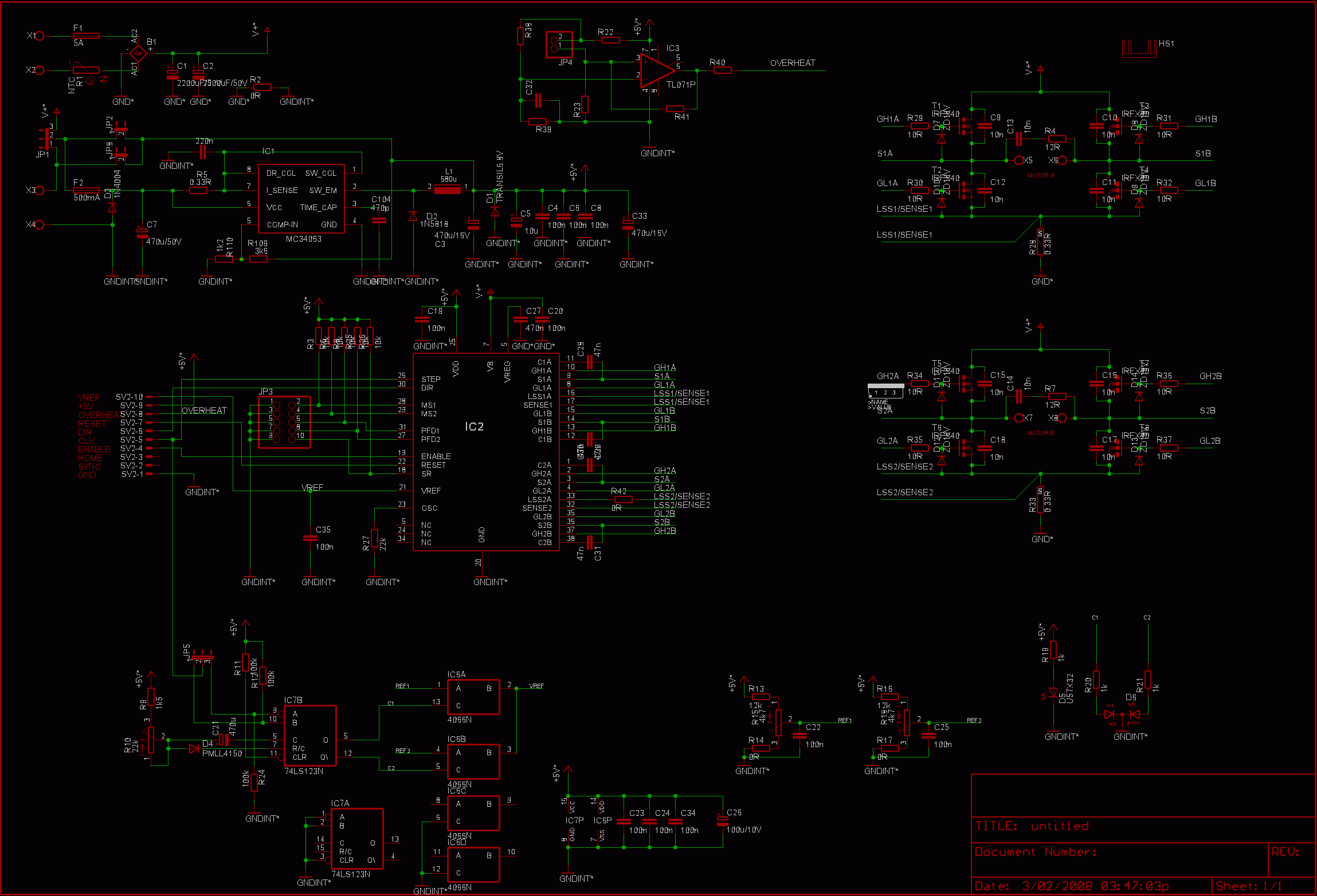

Ahojte,
Po dlhsom case (kvoli praci) sa mi podarilo dokoncit svoj prototyp drivera s a3986 od allegra. Je to dost velka blamaz pre mna,lebo sa mi podarilo odpalit vsetky 3 kusy, ktore mi predal clen tohto fora. Po pripojeni napajania bolo vsetko OK (24V), postupne som pridaval frekvenciu na generatore a zrazu motor zastal a svab sa zacal hriat, takze bol KO. Zacal som hlbsie patrat v datasheete, som vsetko spravil ako doporucuje vyrobca, vymenil IO a znova ten isty scenar,az na to,ze odisiel po zmene urovne pinu SR. Nakoniec som este dobastlil na plosak kadejake filtrovania a ochrany aby sa v ziadnom pripade neprekrocili max. hodnoty, motor sice bezal dlhsie (ale akosi tym padom nefungovala regulacia prudu) a pri frekvencii cca 10khz a pri 1/8 kroku zasa odisiel. Osciloskopom som nameral celkom normalne priebehy, nic extra zasumene, az na snimaci odpor, kde boli pri nabehu dost velke spicky.
Dnes som trocha pogooglil o tom na zahranickych forach a dost vela ludi tam spominalo,ze ten obvod ma v sebe nejaku chybu a ze v podstate je nanic. Neviete niekto o tom nieco blizsie?

Schemu mam z vlastnej hlavy, je to mozne ze tam je pes zakopany, ale stve ma to,ze aj ini ludia nadavali na ten obvod, preto vaham ci sa oplati s tym babrat vobec.

Co sa tyka priebehov, daco mam namerane, akurat co sa mi velmi nepacilo, boli fest vysoke spicky na snimacich odporoch a v datasheete pisu, ze vstupy IO od snimacich odporov mozu mat max 1V. Mozno to je zle, otazka ako to odstranit. Mozno je to volbou pomalsich trandakov (IRF540), skusim porovnat spinacie casy v datasheetoch.

A muzes sem hodit to schema?
Kdo nic nedela ,nic nesku...
Muzete objasnit k cemu jsou ty kondenzatory pripojene paralelne k tranzistorum?? Rekl bych ze maji nemaly podil na vzniku onech proudovych spicek pri spinani. Kdyz se k nim pricte jeste vlastni kapacita tranzistoru tak uz to muze byt dost velky proudovy naraz. V podstate jste vytvoril nadherny skrat pro vysoke frekvence, takze cim rychleji budete spinat PWM tim vetsi ztraty na techto kondenzatorech a i na tranzistorech ktere to budou muset krmit.
Ten RC clen zapojeny paralelne s civkou vinuti take prispiva k proudovym spickam, ty jsou ale omezeny aspon tim rezistorem a je tam proto aby chranil tranzistory jejichz vnitrni dioda neni dostatecne rychla na napetove spicky od indukcnosti vinuti pri vypinani mustku.
No a samozrejme jak bylo receno tak ty spicky na snimacim rezistoru se daji odfiltrovat pres RC clanek, ale chce to mit trosicku spocitane aby to neudelalo vic skody nez uzitku.
tie kondiky doporucuje vyrobca v datasheete. Na zaciatku sa mi to tiez nezdalo,preto v prvej verzii som ich neosadil a svab dost skoro odisiel a priebehy boli "horsie".
