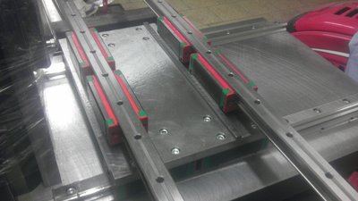

Měřil jsi jak se ti tam vejde matice s domkem mezi ty desky u Y?
IQ156
forever
Příspěvky: 76
Registrován: 26. 12. 2009, 5:00
5. 2. 2014, 8:04
Budou tam zd matice a naky upravy ,ještě

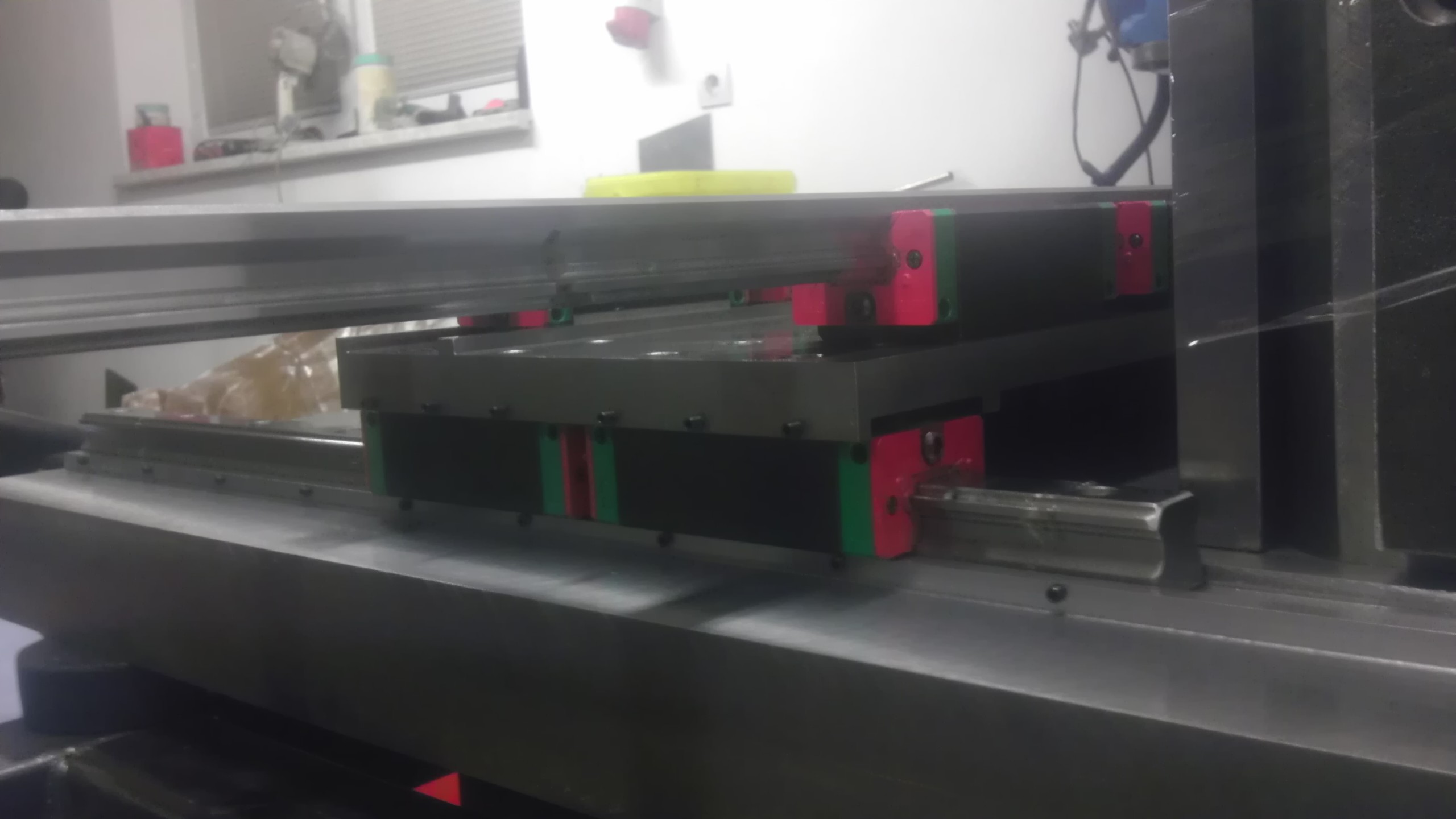

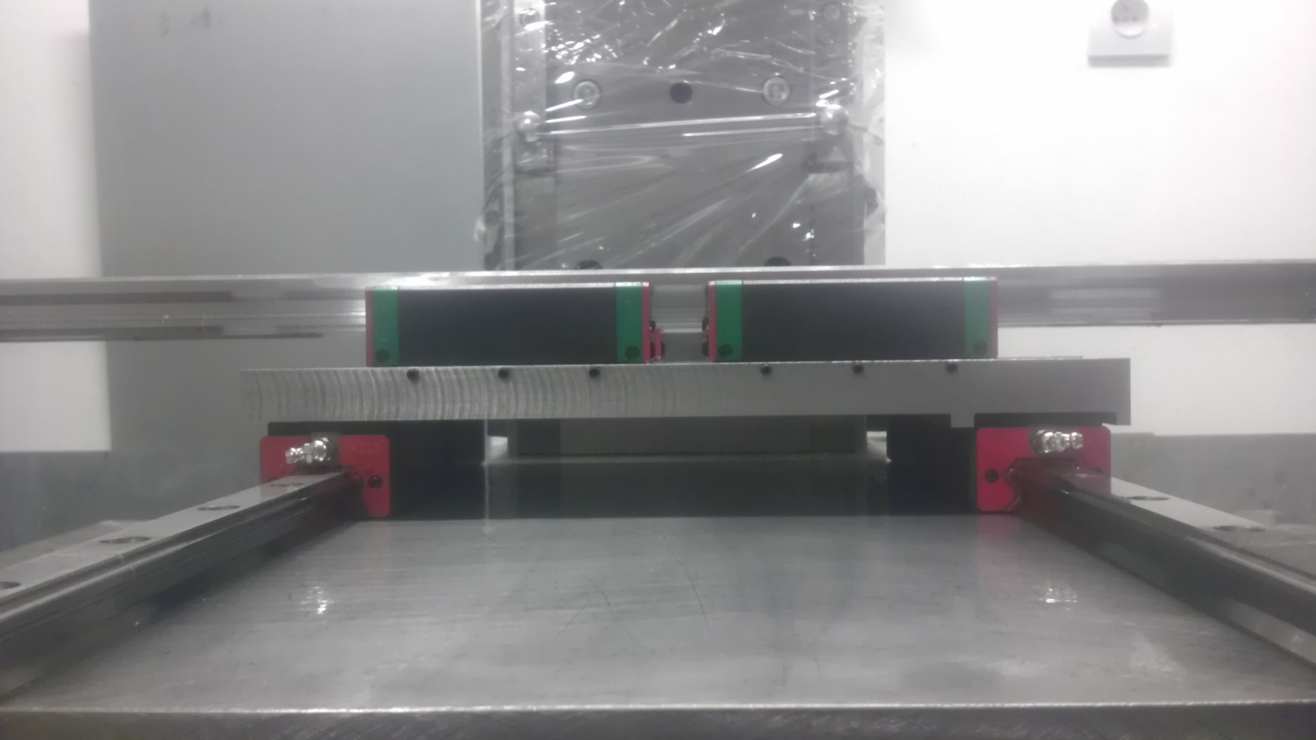

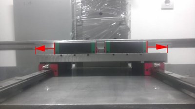

forever píše:koukam na k.srouby a domky a nevim co do nich dat za loziska ,jestli zatim obyc nebo parovany?
Toto už by si zasloužilo dvojici axiálních ložisek. K tomu je dobré dát jedno radiální. Na druhý konec jen jedno radiální ložisko.
Mimochodem, proč jsi nedal vozíky X-lineárů dál od sebe? Čím víc, tím líp.
Jinak pěkná, poctivá práce.

Čau,nešlo by to sesroubovat,jsem nad tím chvíli laboroval

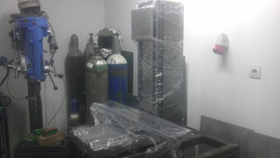

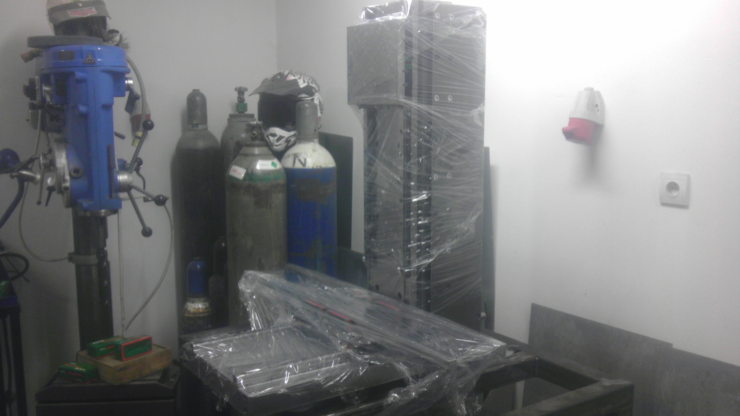

chci se zeptat sla ta konstrukce do zihani??
forever
Příspěvky: 76
7. 2. 2014, 7:55
nesla.
dal jsem to do firmy na horizontku s tim, ze to pred tim udelaj,no a neudali(asi zapomneli,co ja vim) a ted se s nekym hadej,ja mam takovou zkusenost ,ze kdyz uz jsem nekoho sehnal a nebyl to znamej abych si u toho stal,tak byl skoro vzdycky nakej problem,treba to brouseni ... volal jsem vic lidem
holt kusovka (vej..) nebo co si mam myslet
