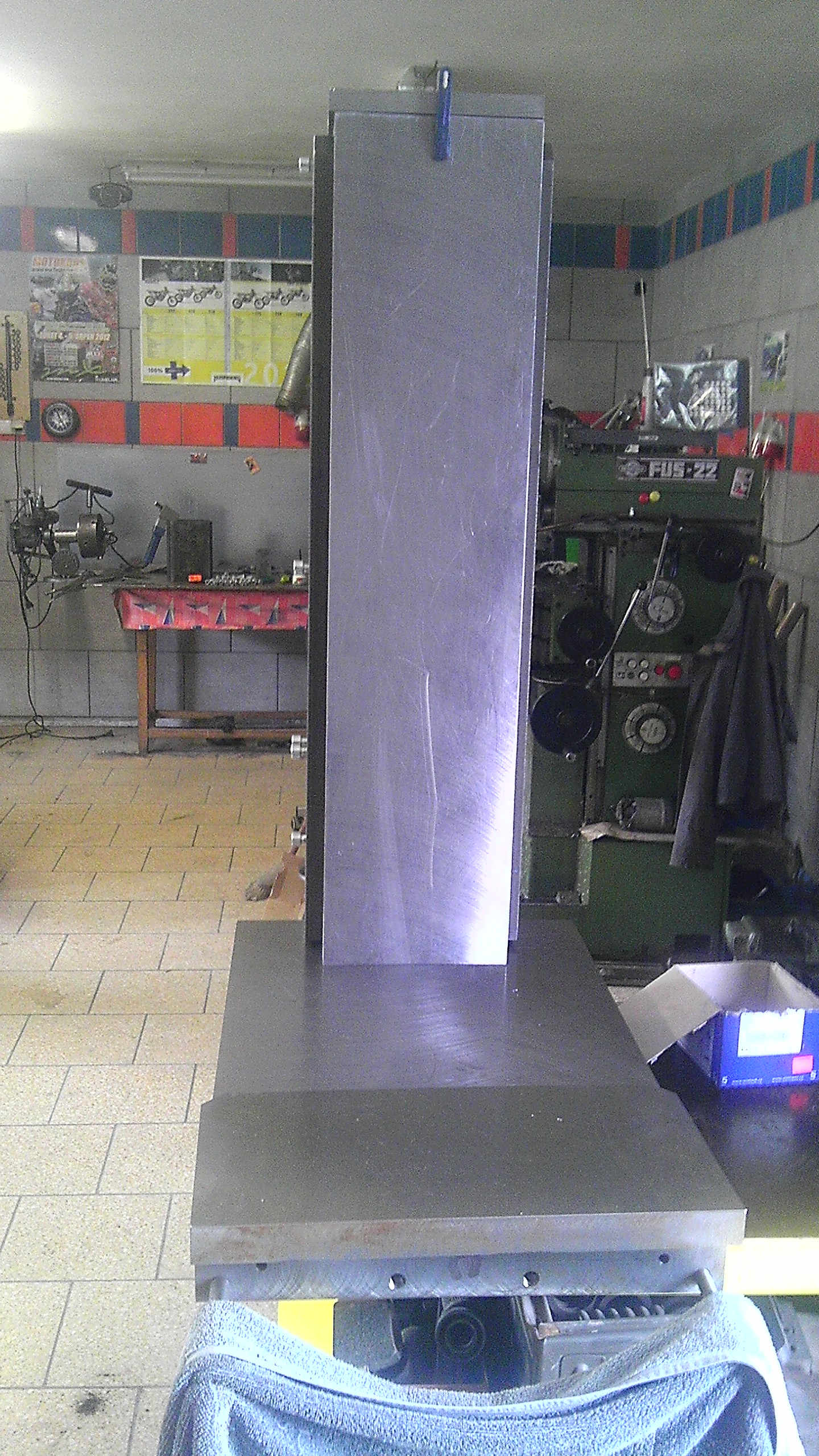

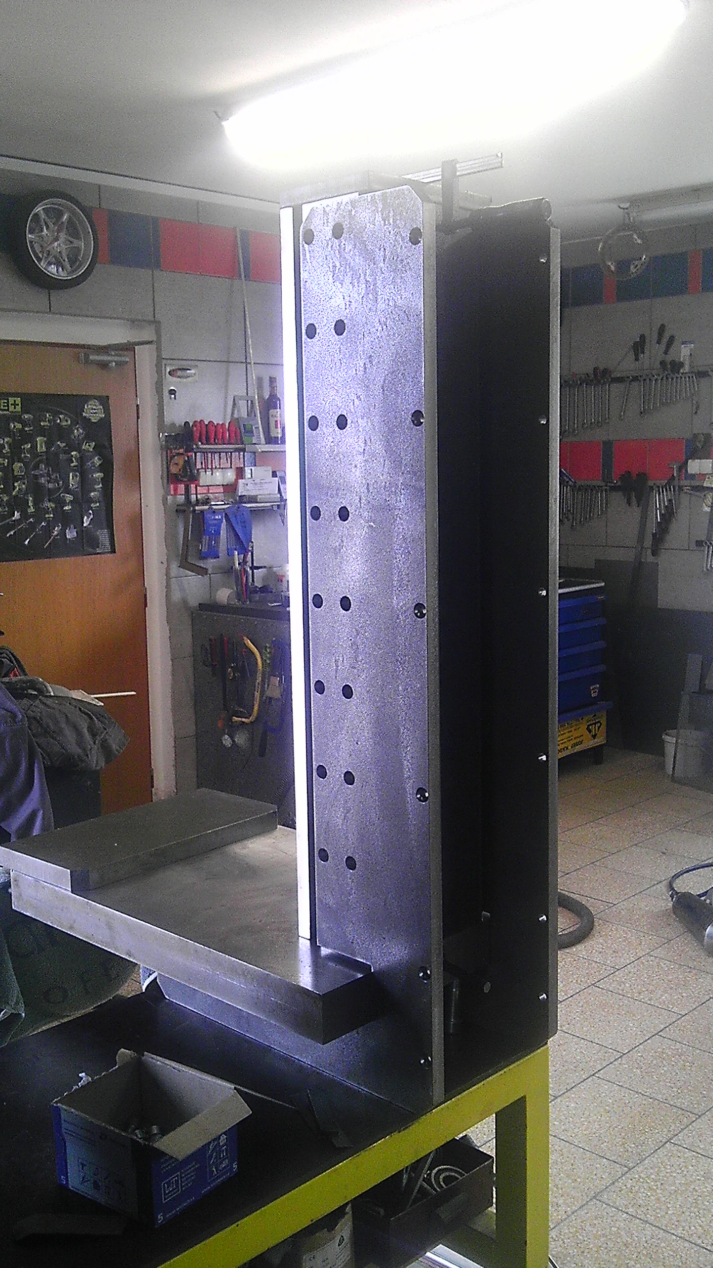

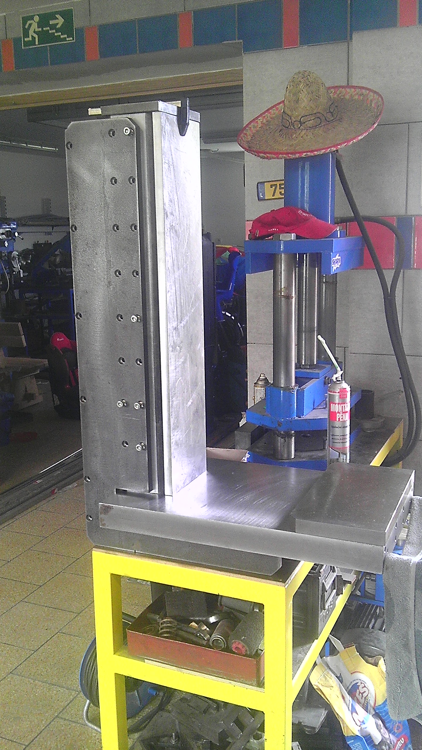

zdravim,nevim jake pouzit matice ,jestli dvojitou predepnutou Tbi,nebo 2x od Hiwinu nepredepunotou,jedna ma vuli 0,05-0,07??
diky
diky
Naposledy upravil(a) forever dne 12. 12. 2013, 7:30, celkem upraveno 2 x.

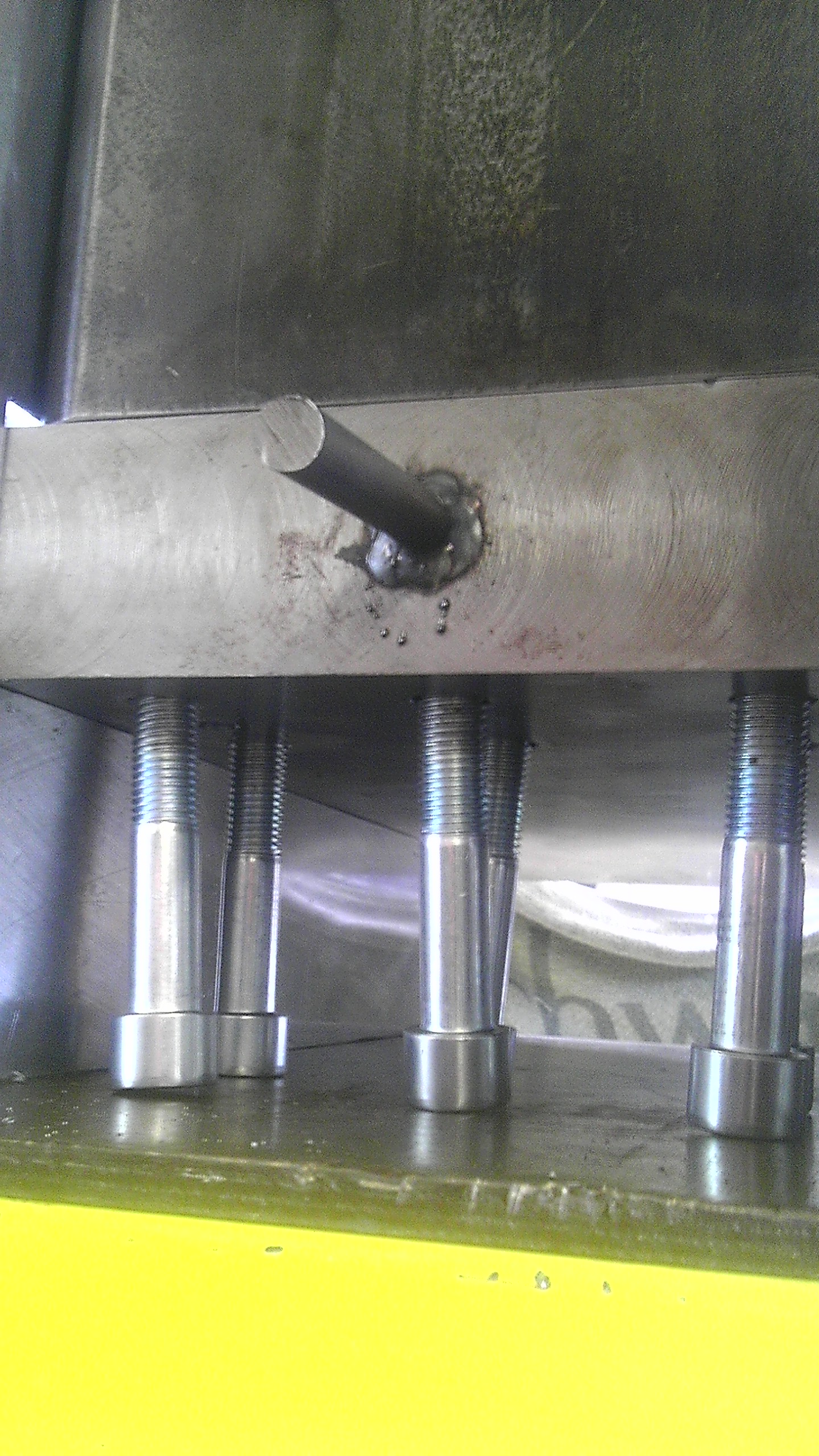

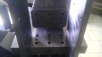

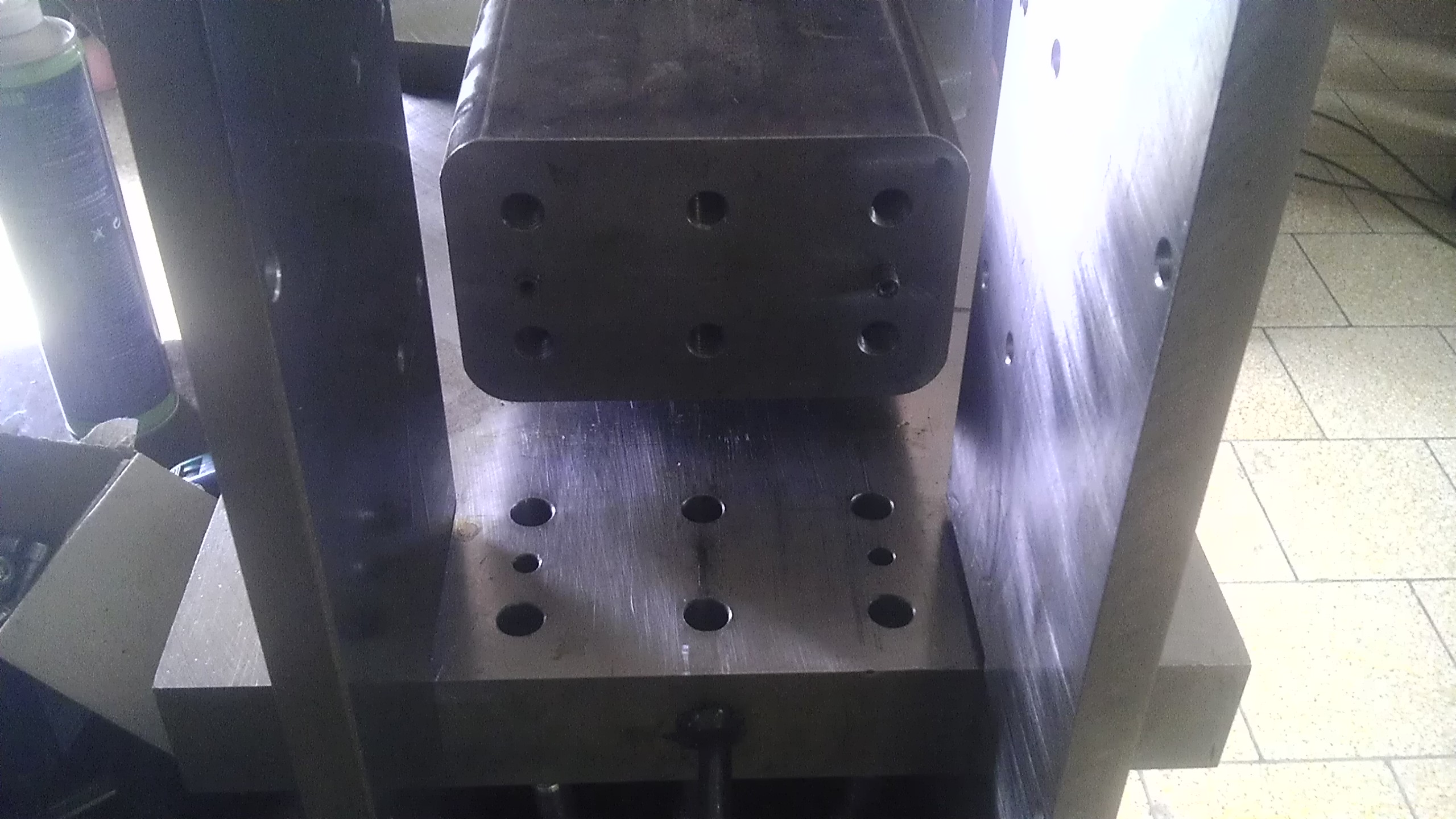

ne tim je zespodu pritazeny jekl ve kterem je zavarena plotna je nto tam jeste pre 2 koliky,to furt rozebiram...
tak co ty matky ja nevim no
pokud budeš mít tuhou konstrukci což vypadá tak jdi do předepnutejch lineárů a šroubů, ale je potřeba to udělat pořádně.. jak jsi vrtal ty šrouby?
to jsi to do té hovadské desky vrtal ruční vrtačkou nebo jakto že jsou tak křivé?
to neni krive ,srouby nejsou v zavitu jsou tam na volno,sedi jen dole na desce hlavouRaS píše:pokud budeš mít tuhou konstrukci což vypadá tak jdi do předepnutejch lineárů a šroubů, ale je potřeba to udělat pořádně.. jak jsi vrtal ty šrouby?to jsi to do té hovadské desky vrtal ruční vrtačkou nebo jakto že jsou tak křivé?
takze kdyz mne to nekdo omrkne budu mu vdecen,je to vse cncshop a je to dost penez tak se asi blbe ptam ,ale lepsi nez abych to pak...dekuji predem vsem

proč máš ty stoly 2? proč ne jeden 500x400? budeš to mít tužší když bude jezdit jedna společná plotna se 4mi vozíky než dvě nějak spojené dvojice.. ceově to vyjde levněji.. a nebo mi uniká smysl?
nicméně ten stůl k tomu všemu ostatnímu bude asi nejslabší článek proč si to nevyfrézuješ z litiny?
