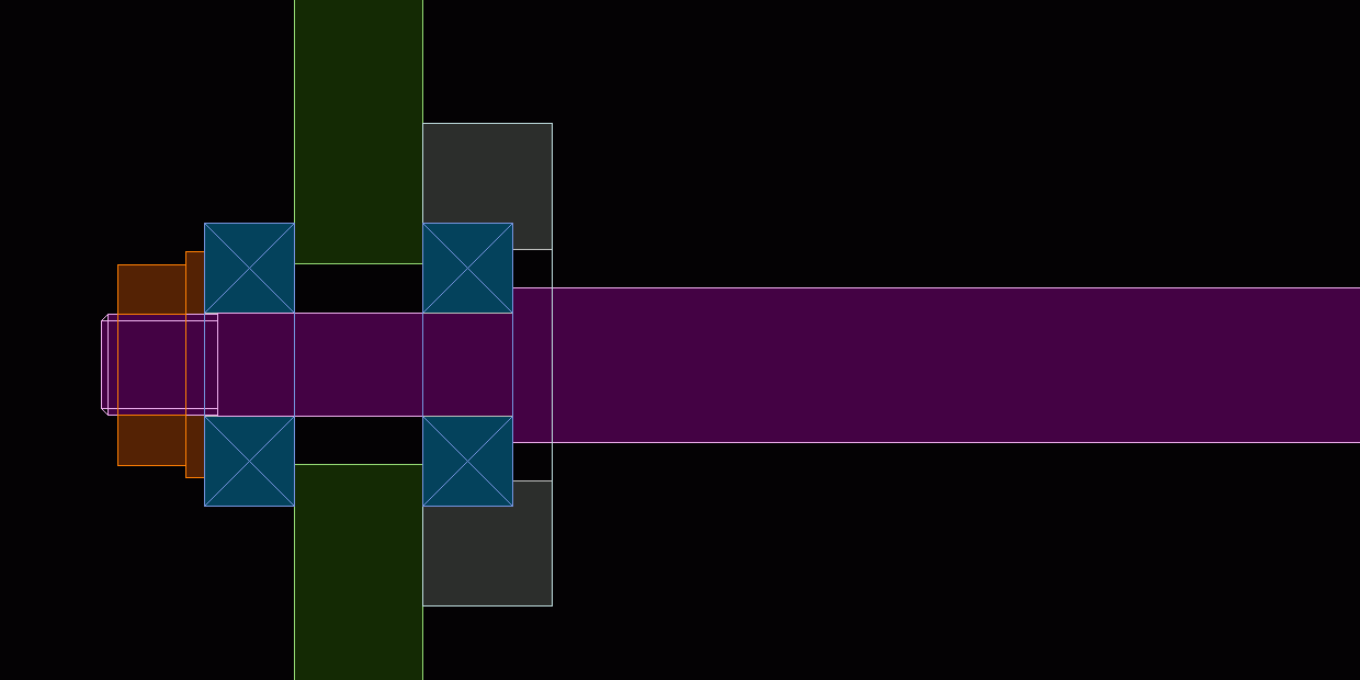

A nebo tak
Takle je to určitě lepší, malinko složitější, ale při jeho možnostech zanedbatelně.

co je složitější? já pořád nechápu jak bys to ložisko zajišťoval ty?Thomeeque píše:A nebo takTakle je to určitě lepší, malinko složitější, ale při jeho možnostech zanedbatelně.
- Příspěvky: 9649
- Registrován: 30. 1. 2012, 10:20
- Bydliště: Mimo ČR
Takto:
Stažením matky jsem měl za to, že vymezuju axiální vůli ložisek (možná to pletu, každopádně takto mi to poradil ostřílený borec, že to pro můj účel bude dost dobrý a taky to dobrý je, rozhodně jedna z funkčnějších věcí na mém CNC
- Příspěvky: 9050
- Registrován: 26. 3. 2009, 9:12
- Bydliště: Úvaly
tímhle uložením akorád kurvíš ložiska.. ale hobíci tomu říkají vymezování vůle..
- Příspěvky: 9649
- Bydliště: Mimo ČR
Utáh jsem to s citem (matka je taková ta samozajišťovací, to jsem zapomněl napsat), zatim to vypadá spokojeně.
