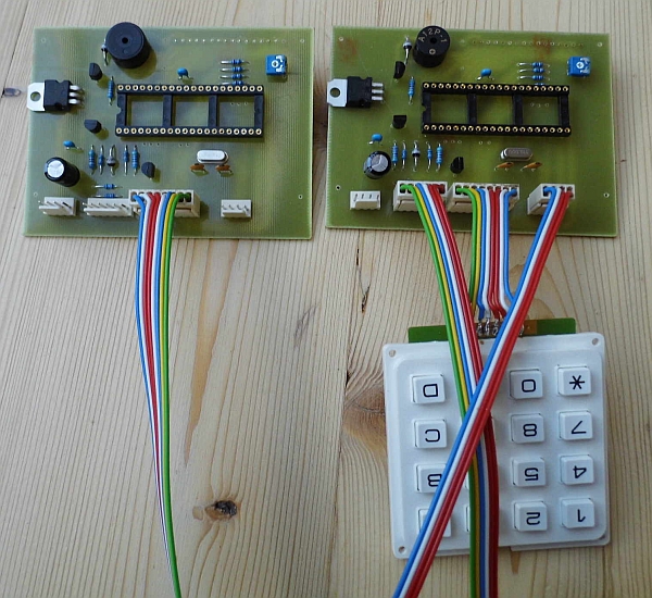

QNX píše: Dělá ten PIC i budicí frekvenci pro piezo, nebo ho jenom sepne a on už si piští sám?
Když se podíváš do programu, tak to tam uvidíš...

pískátko je pasivní
procesor přepínáním 0/5V rozkmitá piezo krystal nebo repráček
výška tónu je daná parametrem DelayUs(freq)

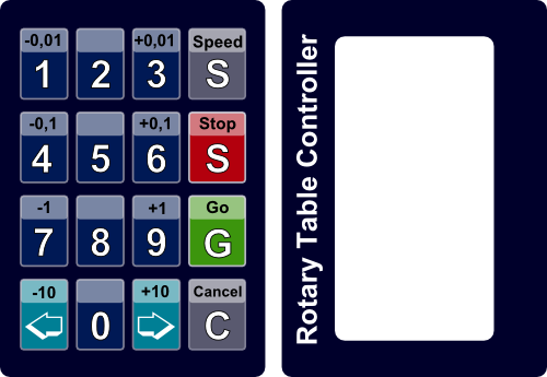

OK, díky. V tom případě mám správné. PIC sice ještě nemám, ale jinak už jeden kousek za chvilku bude osazenej. Jenom tu klávesnici budu muset nějak pořešit, asi se nakonec pokusím udělat vlastní foliovou. Koukal jsem na samolepicí folie do laserové tiskárny, nevíte, jestli by to šlo vytvarovat na ty tlačítka? Vydrží to lepidlo ohřev na tvářecí teplotu?

Mendor: S programem ne, tohle jsem nikdy nedělal. Jinak HW mám, komplet deska včetně konektorů a kabelů, připravená krabička, jenom zamáčknout PIC do patice a dořešit tu klávesnici (zatím je tam provizorní). Tak snad v pondělí bych to mohl vyzkoušet i s budičem a motorem.

Dostal jsem nabídku na úpravu foliové klávesnice (mechanika standardní, grafika vlastní) a při 10ks to vychází na 500Kč/ks. To už není tak hrozné, ale asi ještě vyzkouším udělat vlastní. Mám předběžný návrh (ještě asi změním barvy a možná i popisky) Trochu mi tam vadí dvě "S" Speed a Stop.

QNX píše:Trochu mi tam vadí dvě "S" Speed a Stop.
Neni Speed tak trochu Feed (Rate)? :) Nebo možná RPM..

Desky jsou osazené, ale samozřejmě nesedí připevňovací otvory na desce s otvory v krabičce. Budu to tam muset nějak namordovat.
Mám už doma ty folie do laserovky, tak bych zítra vyzkoušel tisk klávesnice a vyfrézoval bych dirky pro mikrospínače do krabičky. Mám takovou představu, že bych jednu vrstvu potisknul a druhou to ještě přelepil (aby se barva neošoupala). Na 3D tvar tlačítek se zatím vykašlu.
Co říkáte na ten "Feed Rate"? Nebo tam místo slov udělat piktogramy?

PCB jsou rozebrané. Zájemcům je v pondělí rozešlu. Pokud budou ještě další zájemci, tak uděláme další várku PCB a PICů, ale přidělávat to po 1ks nemá cenu.
S klávesnicí jsem se zaseknul, stávkuje mi barevná laserovka (úmrtí válce), tak snad příští týden. Tak zatím jsem do krabičky udělal pár děr a udělal do ní držák LCD.
