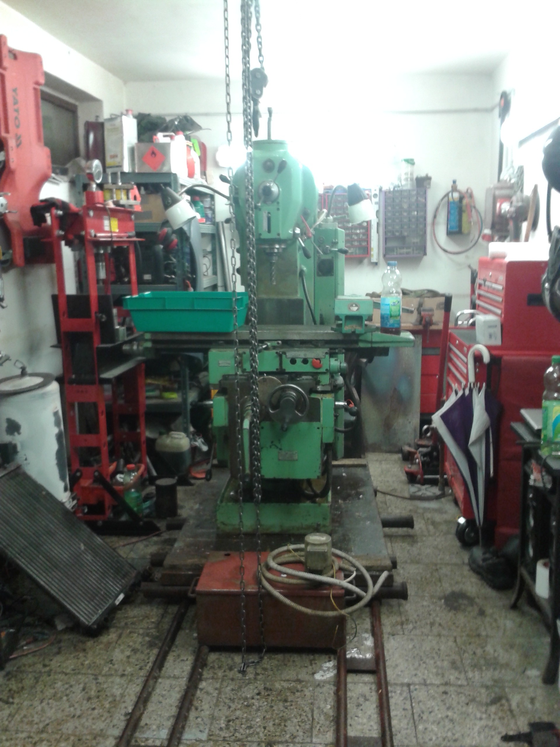

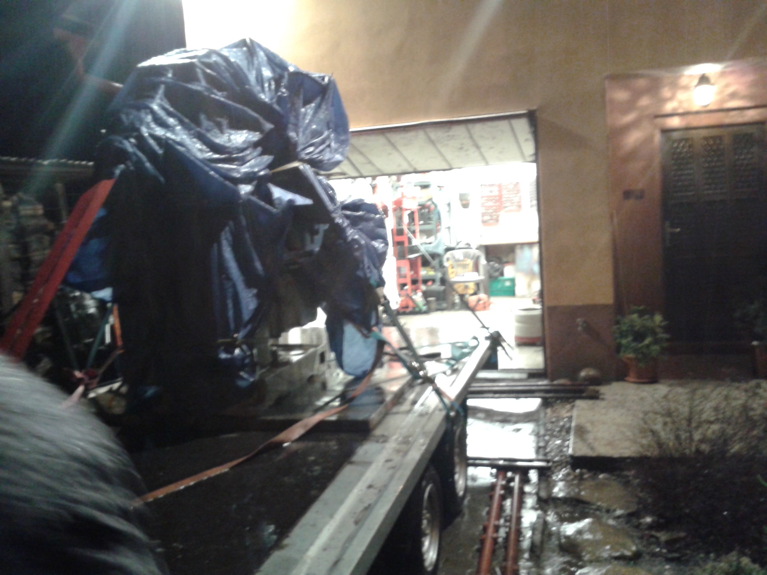

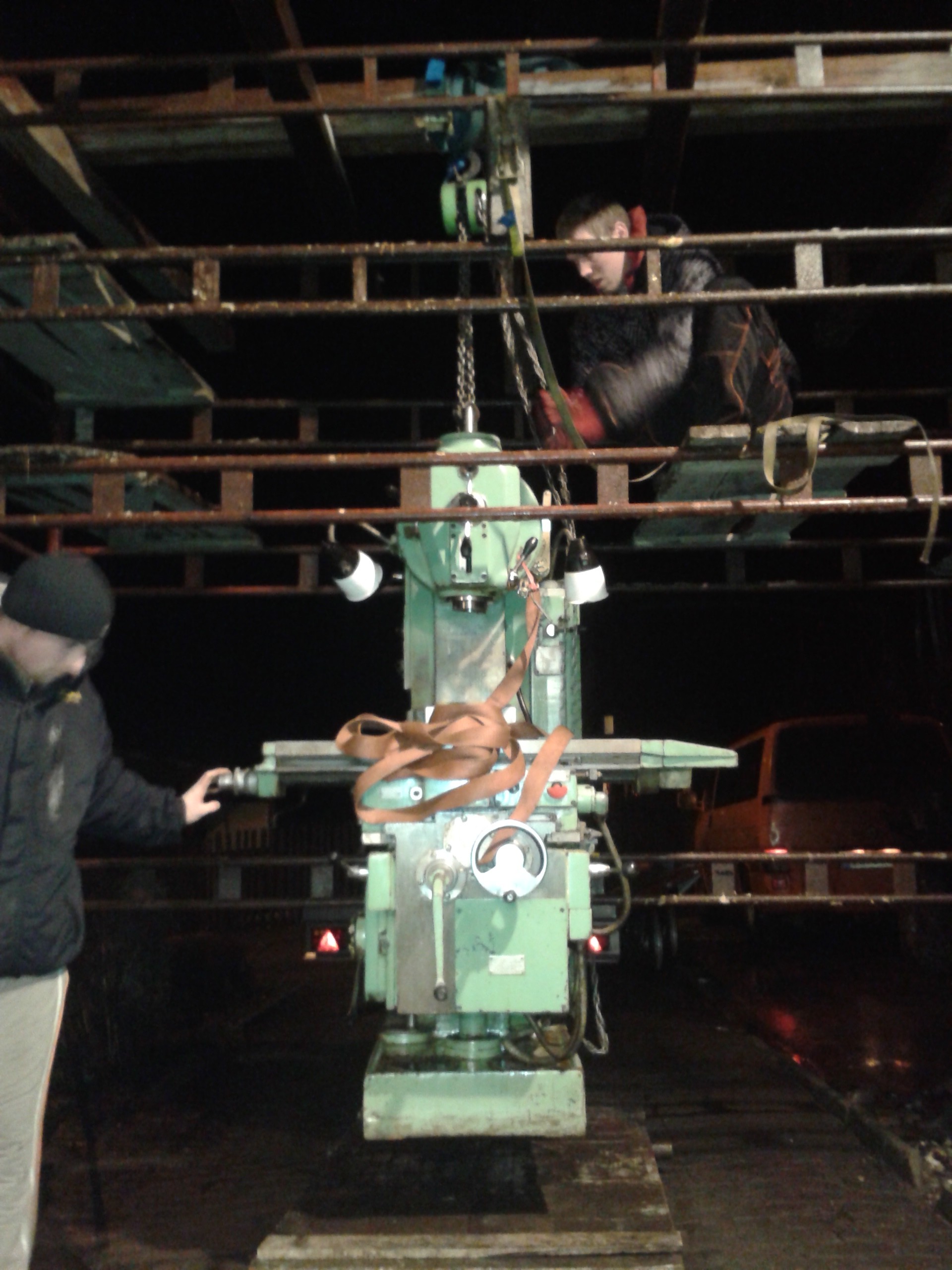

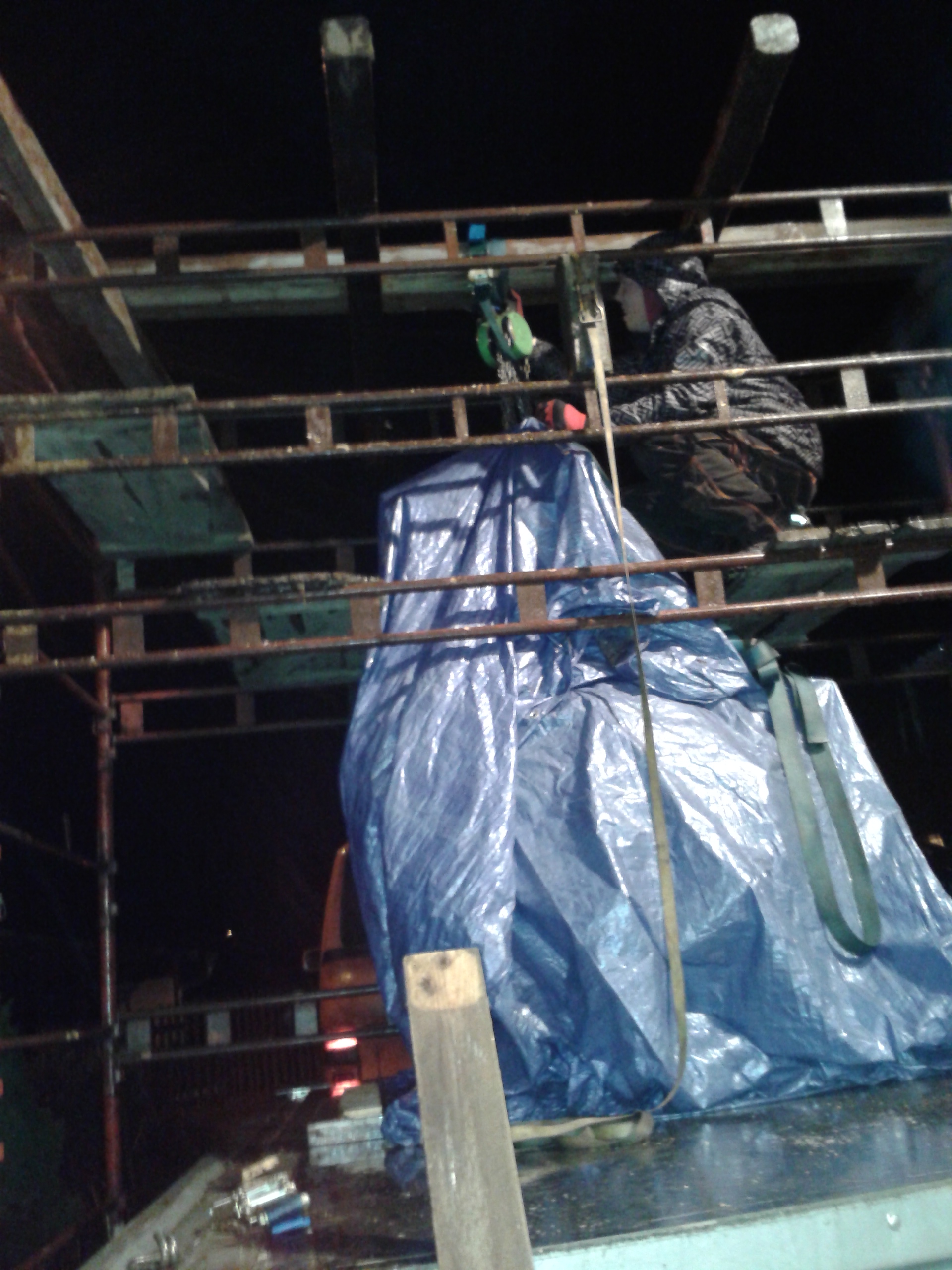

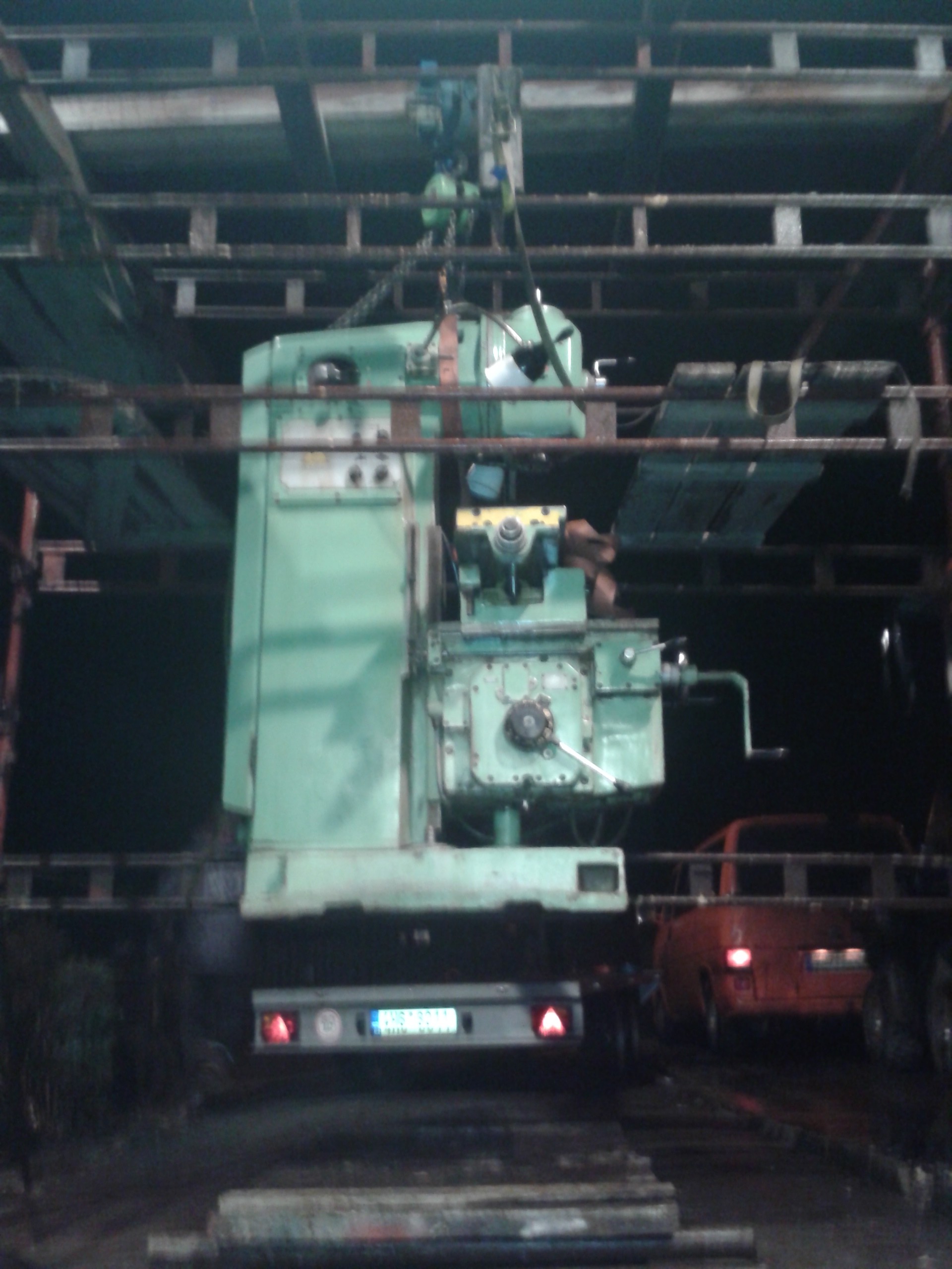

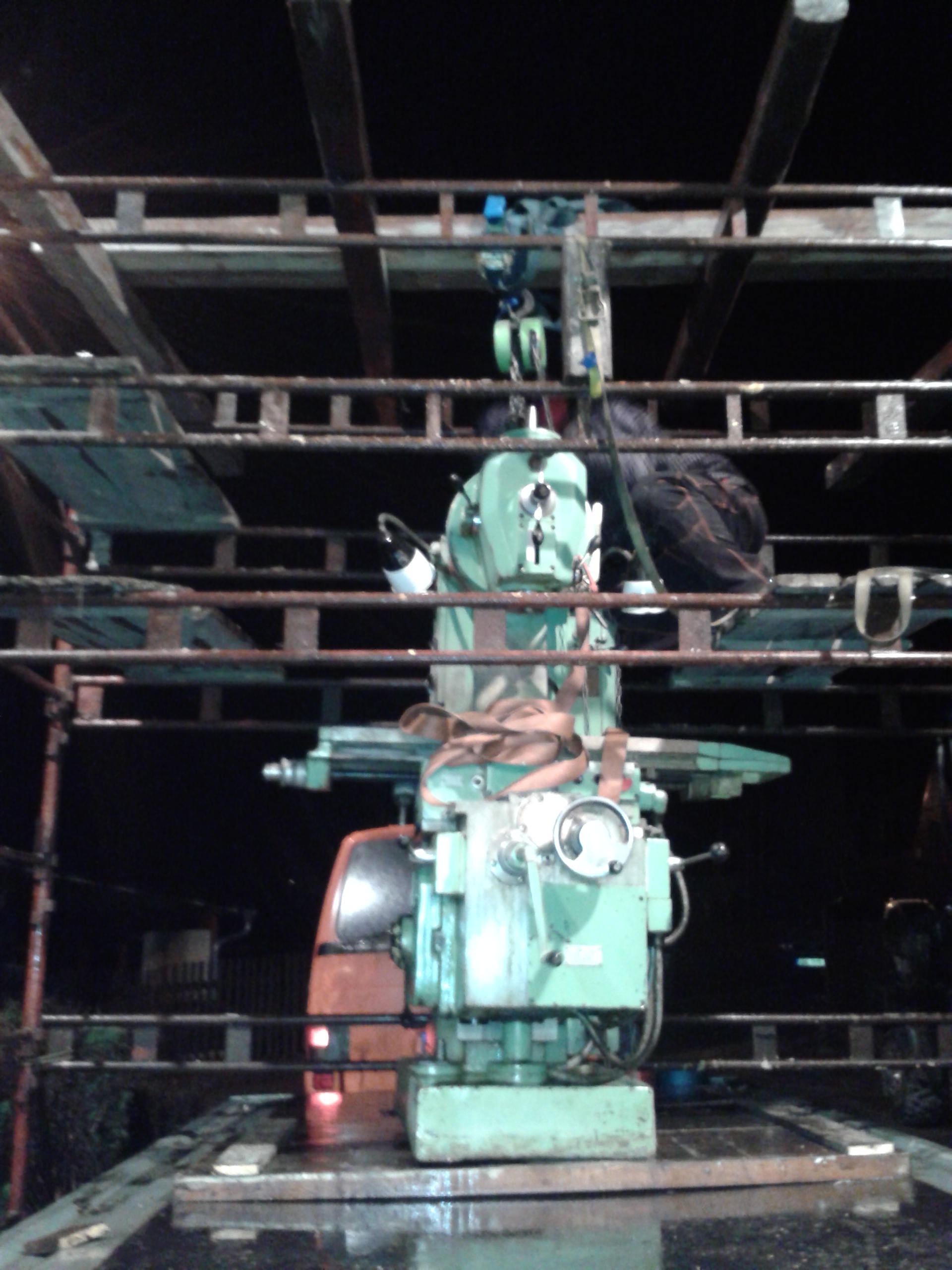

Tak frézka je už doma v garaži . Naloženi proběhlo docela v pohode meli ve skladu 5t. portalový jeřáb. Po přijezdu jsem nacouval pred garáž a kolem vozejku postavil lesení ruzně vystužil a ukotvil nahoře přez nej dal 12x12 tramky jak podel tak napríč a k nim uvazal řetězovou kočku. Když se frezka přizvedla tak se vyjelo vozejkem a pomalu se spustila na 10cm tlustou bukovou desku pod kterou byly trubky ktere jezdili po prickach z leseni jako kolejnice šlo to až překvapive snadně zatlacit až do garaže. Dnes ji připojim k proudu a jeste celou zkontroluji ve skladu jsme ji zkoušeli a zdalo se vše funkční. Ještě bych potřeboval poradit co se kam leje za olej pač ho tam je malo koukal jsem ze to ma i nejake centrálni mazáni či neco takoveho. Nejlepší by byl nejaky manual alespon z podobneho stroje.
