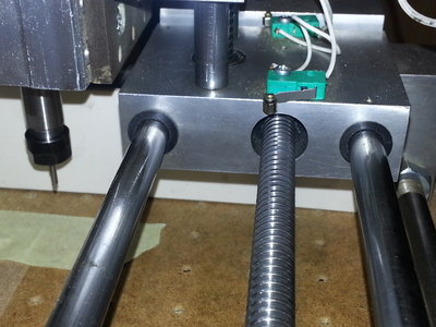

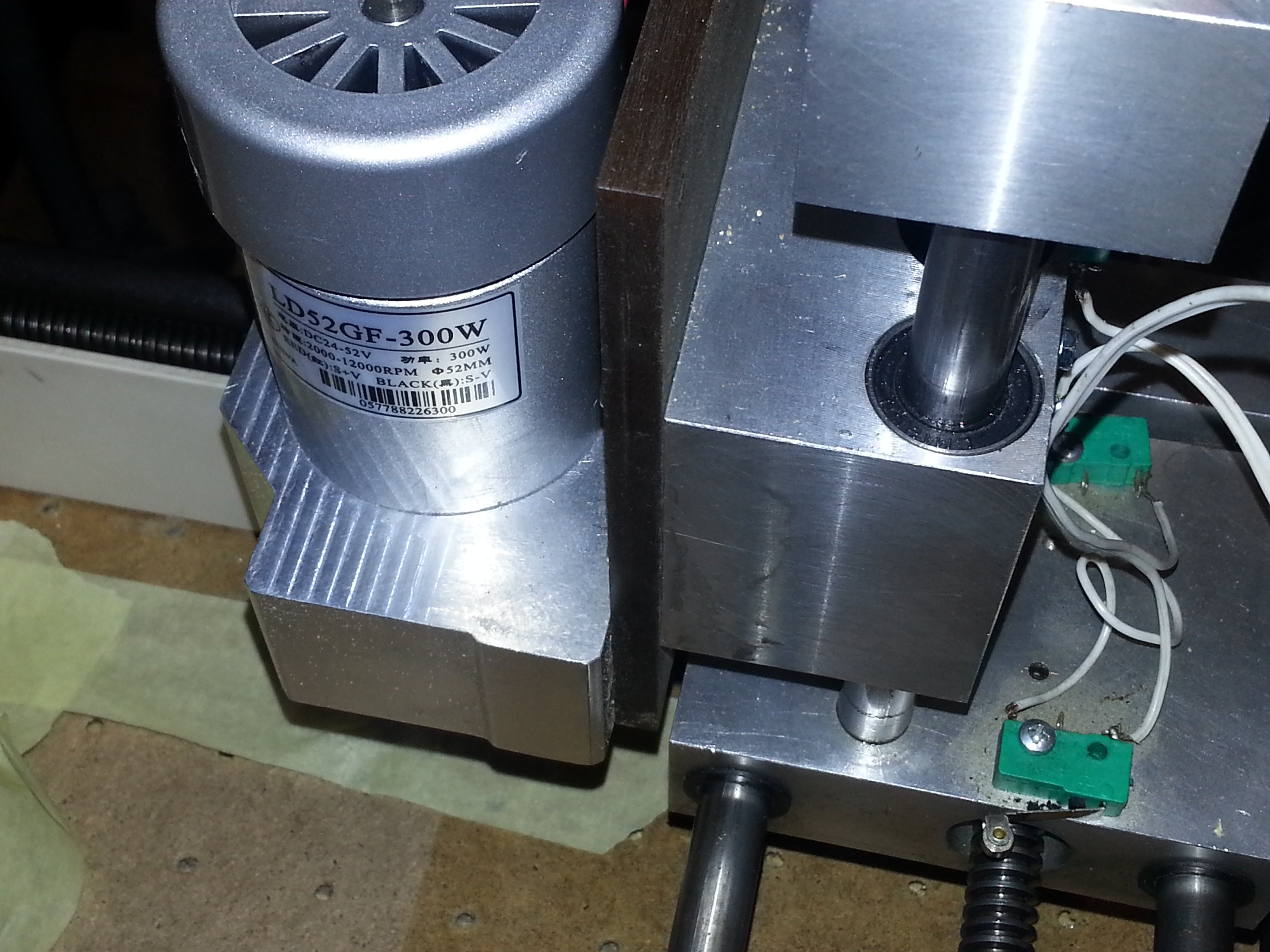

O víkendu jsem trochu vylepšoval veterána. :D
Dostal vřetýnko a dal jsem mu nové pouzdra na Z.
TO ticho při práci je k nezaplacení, Manželka se nerozčiluje :) že mám frézku v obýváku.
Potřebuji nahradit kluzné futra za ložisková i X a Y své pomoci to nedokážu.
Luboši až budeš u Rase tak se zeptej jestli to dokáže v toleranci převrtat na 21
Určitě mu to lip vysvětlíš jeto tvůj výtvor.

Slava A123 píše:
RaS píše:jenže desetina na díře pro ložisko velikosti třeba D20mm je obrovská nepřesnost.. a desetina na roztečné kružnici 4 děr domku toho ložiska je uplně v pohodě.. takže to nemůžeš brát takhle..
Omlouvám se za předchozí příspěvek je mimo reakci na vaše příspěvky, v telefonu jsem to nevyděl celí.
A teď u počítače jsem zjisti co je to za blábol. :)
Je mně jasné že díra pro ložisko musí být přesná :) v toleranci a stejná tolerance je nepoužitelná na díl 500mm jako je čelo základny.
Zajímá mně jaký je problém použít díl z laseru proti klasicky obrobenému?
Dost často se tu řeší vnitřní pnutí, kroucení teplem a podobně.
Zají má mně to konkrétně na díle z fotky, rozměr je 400X120X12mm díry 20.
Co můžu očekávat od takového dílu? ( zkroutil se a tak zůstane, nebo bude se kroutit podle počasí pořad až rozloží celí stroj :) )
Laser jsem zvolil pro svou cenu. ten díl mně vyšel na 359 s DPH
Nebo dá se ten díl vyrobit konvekční cestou za stejné peníze?
troufám si tvrdit že takovejhle díl ti nikdo za 360kč včetně materiálu nevyfrézuje.. já teda nevím k čemu takovej díl je, ale pokud je to nějaká bočnice a ty díry 20 jsou na nějaké vodící tyče. tak já osobně bych tyhle díry frézoval a nedělal bych je skrz, ale třeba jen do hloubky 8 a uchytil přímo do té bočnice,aby nemohla bočnice cestovat kam chce. takovéto uchytávání skrz přes podložky z druhé strany je k ničemu.. jako tvarové výpalky laserem jsou dobrej polotovar na nějaké držáky atd. proč ne, vyjde to kolikrát levněji hotové než někde objednat jen materiál a dofrézujou se jen funkční plochy a závity.. problém takhle dlouhejch dílů na stavbu CNCčka je jejich rovinost, ta deska může bejt klidně prohlá o milimetr..

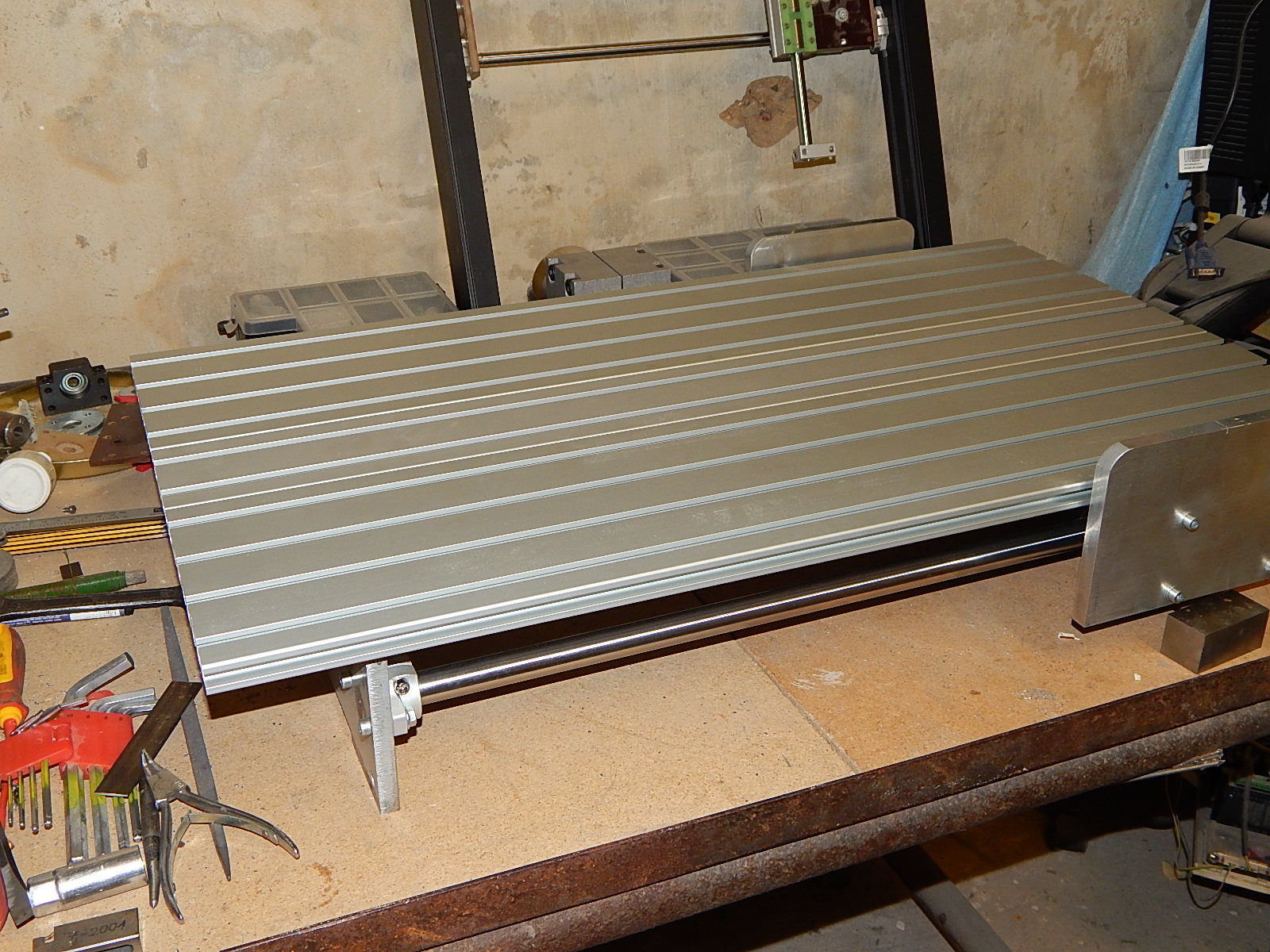

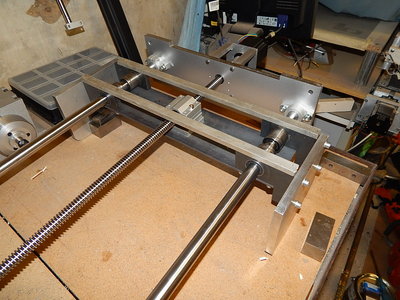

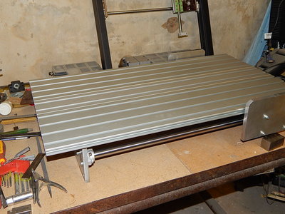

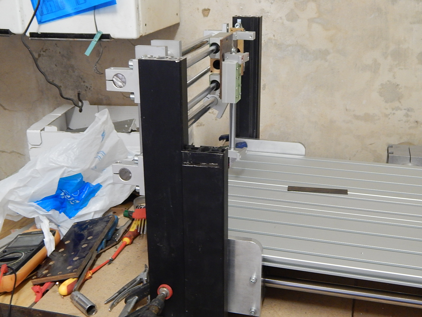

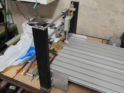

tak abych byl trochu soběstačný jsem se vrátil ke stavbě mé frézky.
Po takové době jsem zjistil že nemám podklady ani myšlenku jak jsem to tenkrát chtěl postavit :(
A tak to řeším za pochodu :) přes víkend jsem se trochu posunul.
