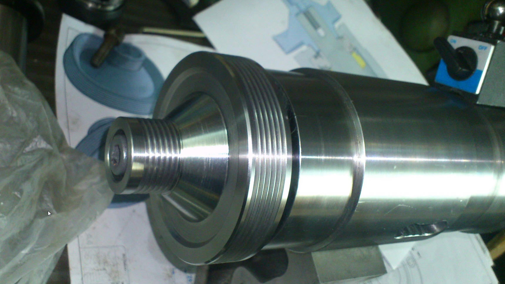

... ke stejnému účelu jsem si před měsícem navrhl a vlastnoručně vyrobil :oops: tohle pomaluběžné vřetýnko
kužel MK3 - do. 2000ot/min - *výsledná házivost na nástroji cca 0,01mm
(na vizualizaci nejsou osazeny V-kroužky, pomocí kterých je vřeteno ze všech stran utěsněno )

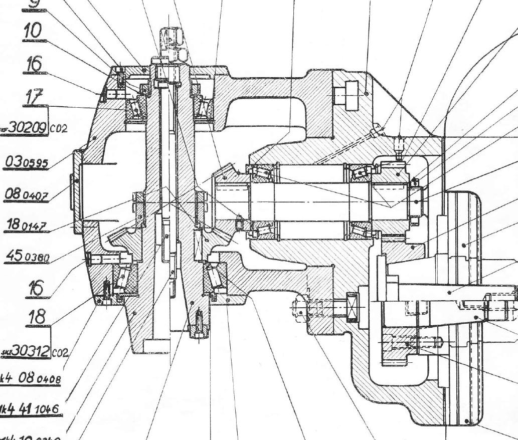

Pěkné vřetánko. Stejně mi nejde do hlavy proč se pořád doporučují kosoúhlý ložiska. Na vysoký otáčky chápu ale pokud jde o klasický frézování tak mám pocit ,že se musí brzo vysypat. Lepší mi nějak přijde jak to má Fa3.

Radu78: uložení vřetene tak jak je na Fa3 bylo podle mě navrženo před tak cca 80-90ti lety, myslím že tehdy přesná vřetenová kosoúhlá ložiska nebyla
neroztočíš to na vyšší otáčky (nemyslím 1500 1/min), je to náchylné na správné přitažení-předpětí, tzn. vyžaduje to seřizování
neznamená to, že v rámci svých možností to nemůže dobře sloužit, s kosoúhlými je to prostě krok dál

echt: jestli máš uložení ložisek ve vřeteni tak jak to máš na obrázku pod tím vřetenem, tak je to špatně, to jsou pořád ty samý chyby dokola......
škoda práce a materiálu

2testone ... no učebnicové uložení to není, to uznávám, ale to nemusí nutně znamenat, že je to špatně ... za podmínek za jakých to budu provozovat je to 100% funkční
ps. ( pro hnidopichy )
čelo je dobrušované k dosažení potřebného předepnutí a ohledně tepelné roztažnosti - víc jak pár minut v kuse to nikdy nepojede

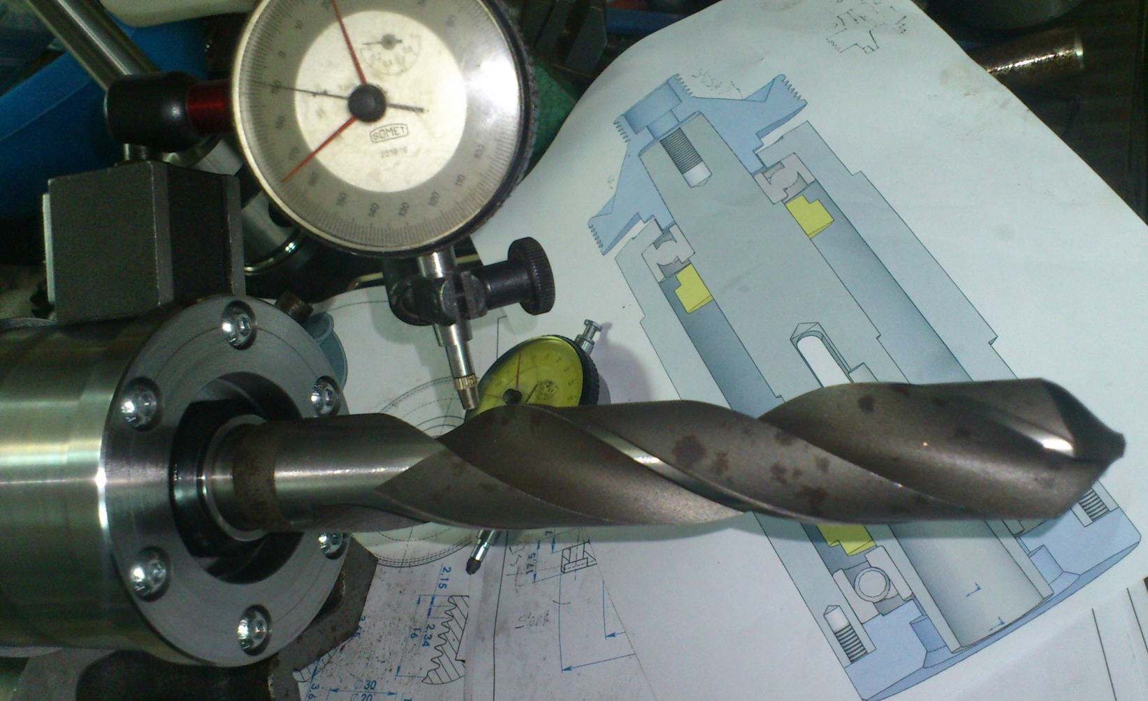

echt píše:... ke stejnému účelu jsem si před měsícem navrhl a vlastnoručně vyrobil :oops: tohle pomaluběžné vřetýnko
Plha se hlásí :lol: , proč si tam nedáš něco "kulatého" :D
Měřit házivost (předokládám kuželové dutiny) tisícinovýma hodinkama přes fazetky nějakého hovadského vrtáku snad nemyslíš vážně, třeba Schlesinger přímo uvádí, že:
měření s úchylkoměrem nemusí býti jemnější než-li 0,01mm (0,0004 palce), jemnější dělení zpravidla uvádějí v omyl, neboť co se týká samotného měřidla tak tato bývá v nějlepším případě 0,0025mm.
Ale o to nejde, už jenom to jak ti ten hrot spadne do járku tak se ti to pohne ani o tom nevíš, takže takové měření o ničem nevypovídá, kdyby jsi tam dal přímou kleštinu a do ní třeba stopkovou frézu a měřil to na dříku tak prosím, ale na fazetce vrtáku ??? :wink:

* vrták byl zrovna po ruce jelikož jsem ho zrovna obvodově přebrušoval (dělal jsem repas hromady vrtáků včetně kuželů) - proto jsem na něm s klidným svědomím měřil
ps. přímo na konci Mk3 jsem naměřil házivost do 0,005
* ložiska FAG 7206B P5
