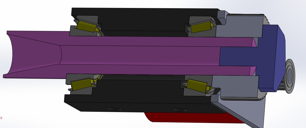

na soustruh by se mi hodilo pár poháněných nástrojů, momentálně použité vřeteno kress moc nevyhovuje, špatně snáší emulzi s špony :D
Požadavky tedy jsou
  • Odolnost proti emulzi a šponám
  • Otáčky 0 - 4000ot/min
  • Malé rozměry
Načrtnul jsem koncept vřetena, jak bych si ho představoval. Ocelový domeček(černý) o hraně 50mm, uvnitř kuželíková ložiska typ 32004, která budou stažena kleštinovým držákem ER16(fialový) a stahovacím šroubem(modrý). O pohon se bude starat modelářský BLDC motor(červený) o maximálním výkonu 1.6kW a maximálních otáčkách cca 12 000 ot/min, jenž bude spojen s vřetenem pomocí řemínku s redukčním poměrem otáček 3:1.
Byl bych rád za kritiku hlavně co se týče použitých ložisek. Další věc je stažení ložisek, jelikož je kleštinový držák vybaven pouze vnitřním závitem, tak mě nenapadlo jiné řešení než tenhle stahovací šroub, který bude tlačit přes řemenici na ložisko a stahovat vše dohromady. Problém vidím v tom, že čelo řemenice nebude tlačit na ložisko rovnoměrně, nebude mít zcela rovné čelo a bude dosedat křivě. Řemenice bude zajištěna klínkem.
Co se týče odolnosti proti emulzi, tak zepředu přijde poklička se simeringem a celý zadek se zakrytuje tak, aby se emulze a nečistoty nedostaly ani k řemínku.

to je úplně špatně
když pominu nezakrytí ložisek (předpokládám že se Ti to nechtělo kreslit a vymýšlet), tak tento typ uložení a stažení ložisek je dobrý tak na kolo k valníku a i tam by to bylo blbě
naprosto nedefinovatelné a nestabilní předpětí použitých kuželíkových ložisek
v návrhu slučuješ dohromady věci, které mají různou funkci - stažení tím centrálním šroubem
je to téma, které už se tu několikrát řešilo, škoda času se tím znova zabývat znova
správné řešení si najdi v RaSových příspěvcích několik měsíců zpátky
schopnost namalovat něco v Cadu z člověka konstruktéra neudělá
omlouvá Tě, že podle profilu jsi student tudíž se nedají předpokládat nějaké větší zkušenosti, každý nějak začínal
z hlediska funkčnosti návrhu za 4
hledej "dvojice lozisek", "kosouhly" a tak

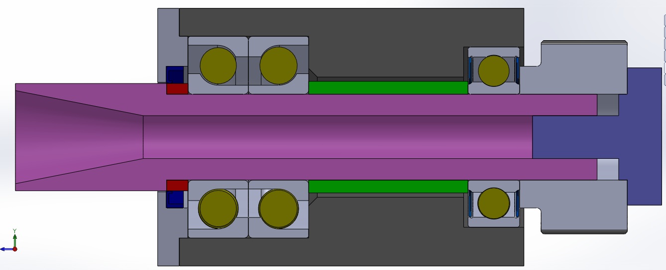

Je to tvrdý, bez žíhání to určitě nepůjde. Použití řemenice jako stahovací matky zní zajímavě, ale asi bych se bál, že by se to mohlo povolit :)
Načrtnul jsem verzi se třema ložiskama. Vepředu je naznačený simering(modrý), pod kterým je vymezovací podložka(červená), na větším průměru vřetena jsou totiž plošky na klíč, takže tam simering použít nejde. Čelo, ve kterém je simering zasazen je vedeno osazením průměru ložisek a bude přišroubováno zepředu pomocí 4 šroubů.
Stažení ložisek jsem nechal pomocí šroubu za vnitřní závit

tohle jsem tady kdysi kreslil jak to udělat bez uprav na hřídeli.. ten šroub se nepovolí, kdyžtak si ho můžeš i zajistit pokud tomu nevěříš..loctite, ohejbací podložka atd prostě jakkoliv...soustružit se to dá.. není to sice uplně ideální, ale je to bez úprav hřídele funkční..

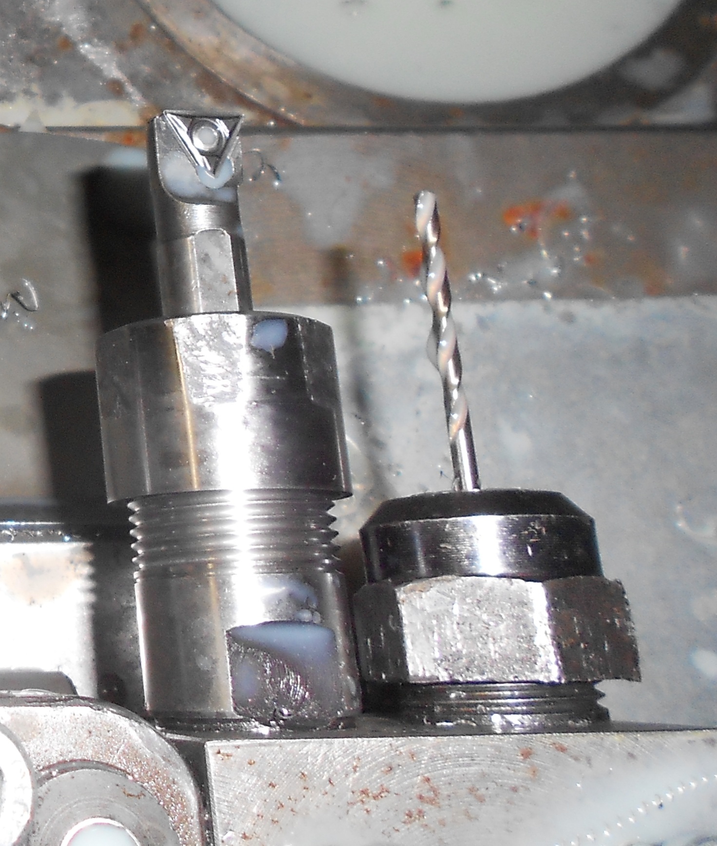

Momentálně nejsem doma, takže nemůžu vyzkoušet, ale pamatuju si, že jsem jeden držák potřeboval zkrátit a na soustruhu to moc nešlo. Ale jednou jsem koupil držák od jiného výrobce a ten byl měkej, do dvou týdnů chytil lišku :D To se mi u těchhle ještě nestalo.
Přikládám foto, vlevo tvrdší držák, v pravo měkký zatím ještě nezrzavý :)

verze 2 je už výrazně lepší, to je za 2 :D
doufám jen, že ta axiální vůle u vnějšího kroužku kuličkového ložiska je udělaná vědomě a úmyslně, ta tam musí být
aby to bylo za 1, schází tomu dvě věci
1) dole těsnění labyrintem, gufero Ti tyhle otáčky nepřežije, velmi rychle shoří
2) v domečku je nesmyslný, zbytečný a velmi výrazně komplikující výrobu ten nejmenší průměr
pokud domeček bude mít jen dva průměry, jeden pro vnější kroužky kosoúhlých a druhý menší pro vnější kr. kuličkového, uděláš snadno oba průměry v domečku na jedno upnutí z jedné strany, tím se zaručenou souosostí těch průměrů
víko zepředu na šroubky je dobrý až na ten simerink, těsnit labyrintem a olejovou šňůrou, zezadu dej něco podobného taky
ještě bych se asi podíval někam do katalogu, zda tu dvojici kosoúhlých nedat obráceně (zády/čelem k sobě), teď honem si nejsem jistej, musel bych to hledat

testone píše: ještě bych se asi podíval někam do katalogu, zda tu dvojici kosoúhlých nedat obráceně (zády/čelem k sobě), teď honem si nejsem jistej, musel bych to hledat
Co jsem to pochopil, tak instalaci kosouhluch lozisek do X (opacne, nez je to nakresleno) se dosahne toho, ze loziska nebudou vymezovat smer osy vretene (osa je ukotvena v miste, kde ji protina spojnice kontaktu kulicek. Pro X usporadani jsou blizko, pro O daleko od sebe). Smer osy zajisti az radialni lozisko. Tim by to melo lepe snaset vyrobni nepresnosti (nebude vznikat zbytecne namahani tim, ze se kosouhla loziska budou prat s radialnim). Ale je to jen moje teorie, mozna jsem neco prehlednul ...
