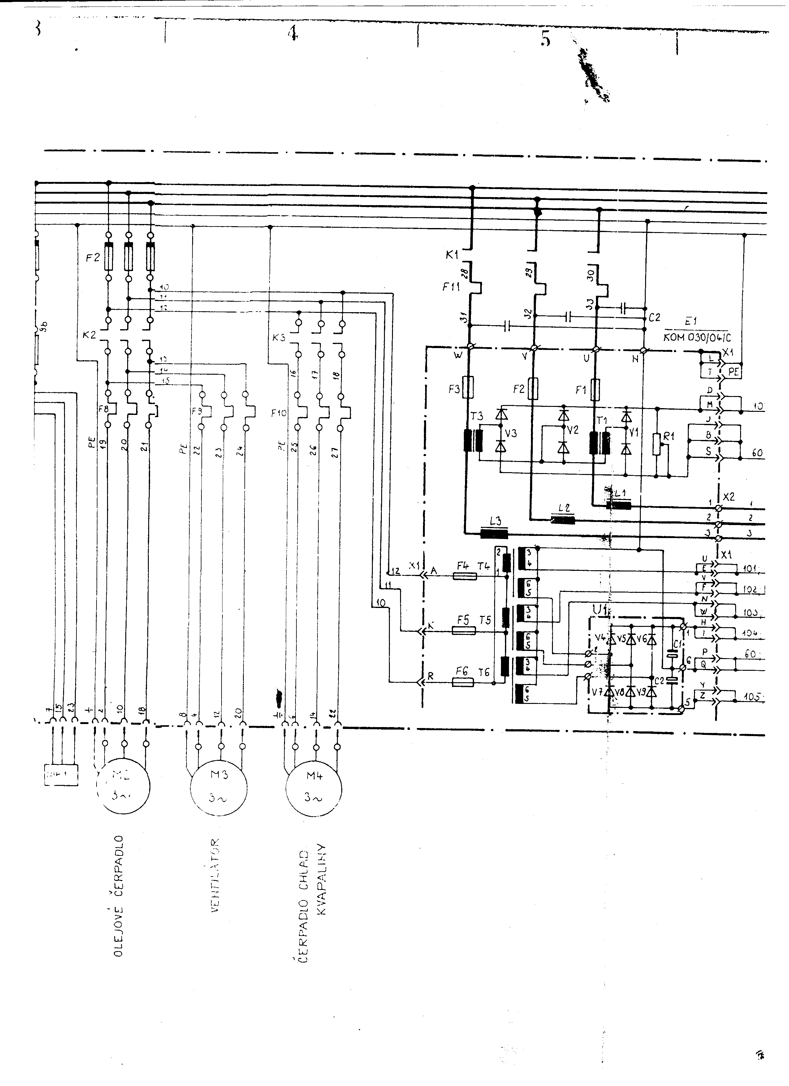

A co pouzit hotovej menic pro rizeni dc motoru treba neco jako DC400 od ABB umi 50A delaj urcite i vetsi nez to vyrabet?? A hlavne to ma 5 kilo pouzivame to na rizeni dc motoru v extruderech.

Slíbená část schématu.

Jaké jsou použitelné nejmenší otáčky u toho tvého 5.5 kW motoru? No, asi blbá otázka, na to moc dobře odpovědět nejde
Nejměnší otáčky jsou něco pod 20ot./min. na frekvenčáku mám nastaveno min.5Hz Ale přesně to nevím nemám to jak změřit :lol:
